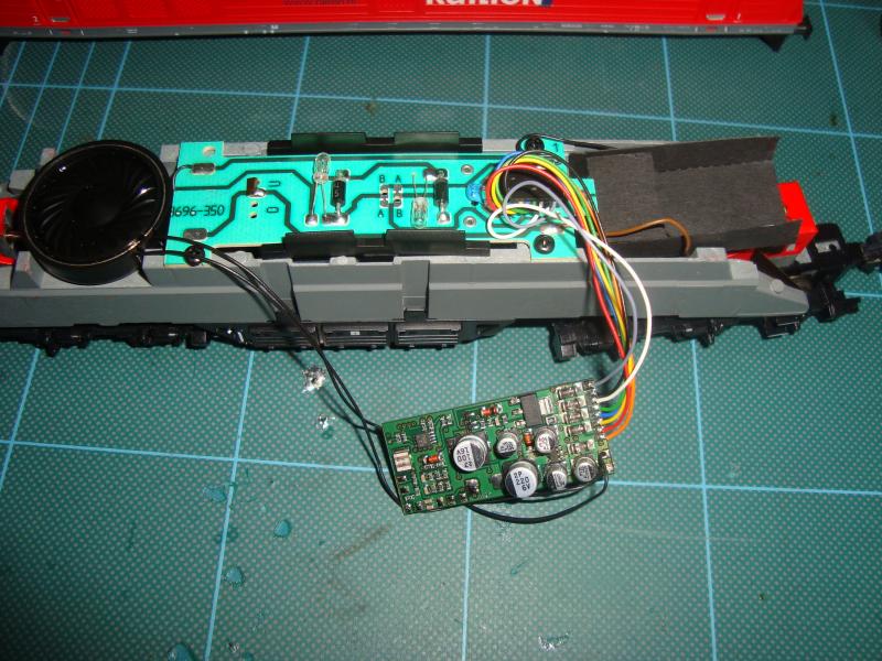

Welke decoder zit er normaal in Roco RN 232 902-7 Marklin digitaal ?
20 January 2013, 12:38:42 »
Hoi
Ik heb een Roco 232 902-7 gekocht voor Marklin digitaal.
Maar weet niet zo welke decoder er in zit is wel 1 met geluid.
Op doos zit sticker geplakt met nr 69917 dit zou dus wisselstroom uitvoering moeten zijn, wat dus klopt.
Maar welke decoder zit er in dat wil graag weten kan namelijk niet zo wat op zien wat merk is.
Ik had zelf idee dat een ESU is.
Hopelijk kan iemand me vertellen.

Even CV7 en CV8 uitlezen en kijken welk merk en type daar bij hoort.
ESU is 151 in CV8
Anders even
hier
kijken.
Gr.
Eric

Dat is een ESU decoder!

LokSound2 OEM Roco versie.
