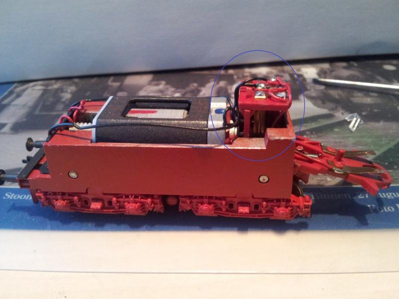

Ik heb een probleem. Ik was een onderdeeltje aan het vervangen, daarvoor moest de kap van de tender open. Daarna kreeg ik de kap er niet goed meer overheen, oftewel, hij wilde niet meer dicht.
Uiteindelijk kreeg ik hem dicht, maar toen ik hem weer op de baan zette, reed de loc niet meer. Loc dus weer opengemaakt.
Ik weet waar het aan ligt, maar ik weet niet hoe ik het moet verhelpen.
Er is iets mis met het volgende onderdeel (omcirkeld met het blauwe rondje):
Mijn vragen: Wat is dit precies voor onderdeel? Hoe kan ik er (goed) bijkomen? en als laatste, wat is nou de oorzaak van het niet rijden? Als ik het op een bepaalde manier een beetje naar beneden druk, doet hij het wel eventjes, maar ook niet heel goed.
Laatst bewerkt op: 19 January 2013, 16:56:39 door NS 7742
Groeten, Donny

Volgens mij heb je de koperen lippen, die de spanning naar de koperen pennen aan de motor moeten overbrengen, niet goed op de pennen gezet. Ze zullen nu aan de binnenkant van de lippen zitten, zo ja, zorg dan dat ze aan de buitenkant komen te liggen. Of andersom natuurlijk
Kan natuurlijk ook ergens anders aan liggen, maar kijk maar even.
Jan
Laatst bewerkt op: 19 January 2013, 17:01:53 door 44. Reden: Woeps, tikfout!
jerrytrein
Berichten: 5945
Re:roco 43249, BR 23, Doet het plotseling niet meer
19 January 2013, 16:59:41 »
dit is de contactplaat die de motor van stroom voorziet middels 2 strippen
Kijk eens of deze stripjes nog goed tegen de pennen it de motor liggen
Lijkt dat ze los getrokken zijn met demonteren
Ze moeten aan de binnen zijde van de pennen drukken
Let ook op de koppeling tussen tender en loc dat de verbinding goed zit
Anders ga je dit merken op wissels ed door haperend rijden

ok, daar ga ik naar kijken, maar weet iemand hoe ik die rode huls (die om de moter enz. heenzit) eraf kan krijgen? want ik kan er niet erg goed bij zo.
Groeten, Donny
Mijn modulebaan:
https://forum.beneluxspoor.net/index.php?topic=115048.msg3222540046
jerrytrein
Berichten: 5945
19 January 2013, 17:05:13 »
zit dacht ik alleen geklemd
voorzichtig trekken
Dan moet ie los komen
Iig bij al mijn rocos
Team forummoderators
Berichten: 15452
19 January 2013, 17:08:48 »
Hmmm ik heb de lok net, maar als ik me goed herinner kun je dat onderdeel met die lippen eerst iets naar voren trekken en daarna omhoog. Voorzichtig want de bedrading heeft beperkte speling.
Als je tenminste dat ding bedoelt met "rode huls die om de motor heen zit".
Donny95
Berichten: 207
19 January 2013, 17:11:30 »
Hij doet het weer, er was 1 van de pennen naar buiten geschoten, hartelijk bedankt. (helaas wel 1 van mijn lichtgeleiders aan de achterkant gesloopt door het gestuntel, die moet ik nog even bestellen bij de winkelier dus.)

Ja, inderdaad
