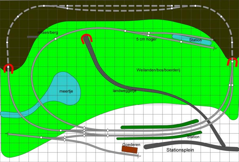

Hoi allemaal,
Ik ben Emma, misschien kennen jullie me al van de
diorama wedstrijd
. Daar heb ik een jaar geleden aan mee gedaan samen met mijn zusje Tamara.
Nu begin ik mijn eigen baan in n. ik weet nog niet hoe ik mijn baan ga noemen, maar ik heb wel een baan plan met mijn vader gemaakt:
De bak is 125 cm x 85 cm.
Als ik weer wat verder ben zal ik dat schrijven en er ook nog meer foto's bij zetten.

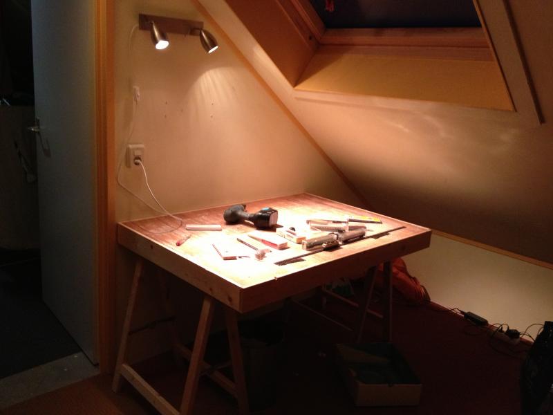

Als trotse vader zal ik de eerste foto's dan maar posten:
Eerst even de kamer ombouwen zodat deze module bak (Over uit
afgebroken project
)daar ook kan staan. Gelijk lamp (2 halogeen spotjes) gemonteerd:
Bak op z'n plaats gezet:
Stoel er achter. Kortom klaar voor de bouw:

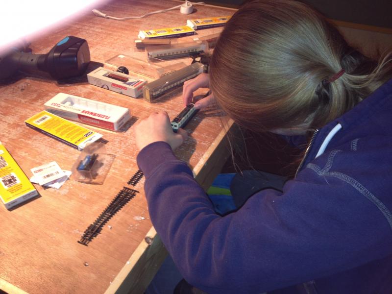

De
aanwinsten
vandaag in houten.
Waarschijnlijk wordt de baan digitaal aangestuurd met de Multimaus, wissels met servo's onder de baan of de peco wisselaandrijving, daar heb ik er nog een paar ongebruikt van liggen. maar ff zien.

Hallo Emma,
Zo te zien gaat dat helemaal goed komen met je baan, je kan zelf al je lampjes ophangen
Leuk baanplan, heb je dat zelf bedacht of samen met je vader?
Ben heel benieuwd hoe het eruit gaat zien
Succes verder!!!

Hoi allemaal,
Ik heb het baan plan zelf bedacht. Mijn vader het op het laatst nog wel even geholpen met de afwerking maar de rest heb ik zelf bedacht.

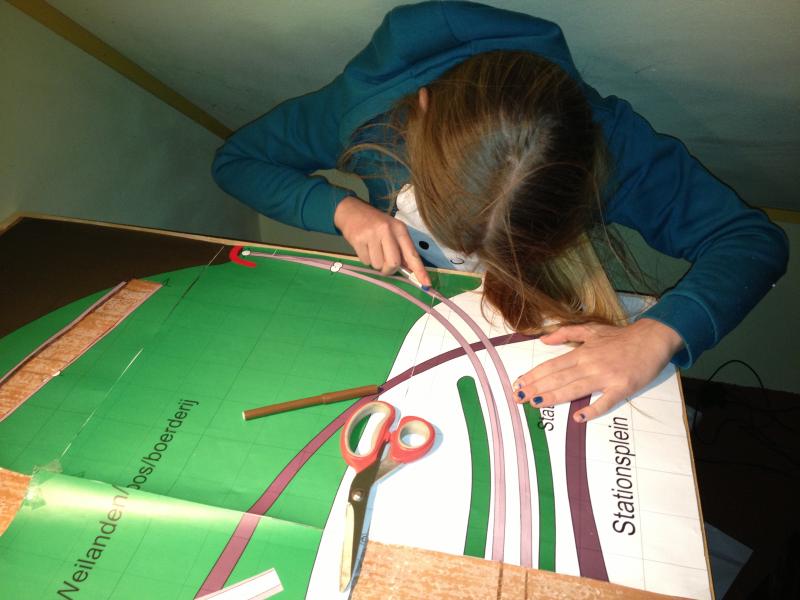

even een kleine update van de afgelopen dagen.

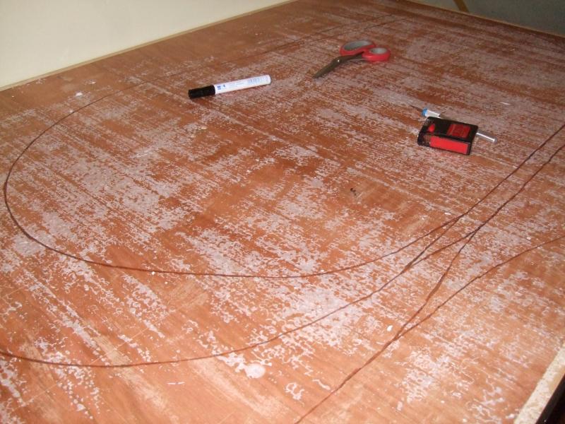

Om het baanplan op haar tafel te krijgen heeft Emma eerst het baanplan (1:1) opgeplakt. Vervolgens met een mesje min of meer in het midden van de rails een snee gemaakt en daarna met een stift het baanplan op het hout tekenen. Ik vond dit goed gevonden van haar

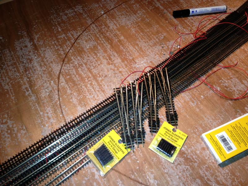

Gister avond bij Peter van der Leek rails en wissels opgehaald die Emma heeft overgenomen. Gelijk de baan van Peter live bewonderd. Was leuk
. De buit van gisteravond:
Nu kan ze aan de slag met rails leggen.

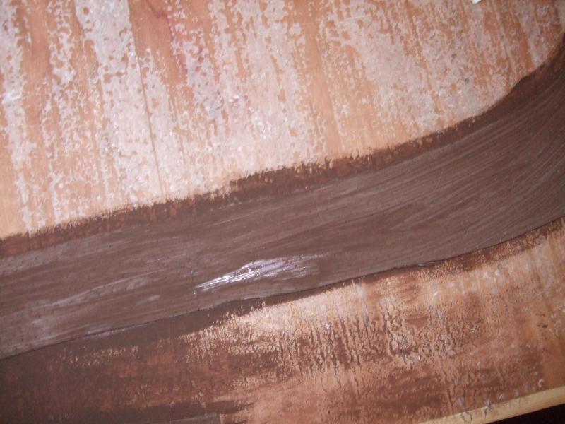

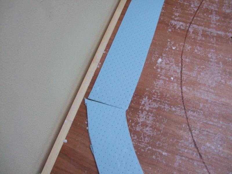

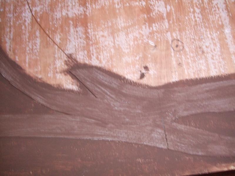

Hoi allemaal,
Heb weer veel gedaan deze week. Eerst heb ik het baan plan ontworpen zoals ik in mijn eerste bericht liet zien, toen heeft mijn vader het baanplan 1 op 1 uitgeprint, daarna heb ik dit overgetrokken op het hout.
Vandaag heb ik de ondergrond gelegd voor alle rails en heb ik de ondergrond geschilderd
Groetjes,
Emma
