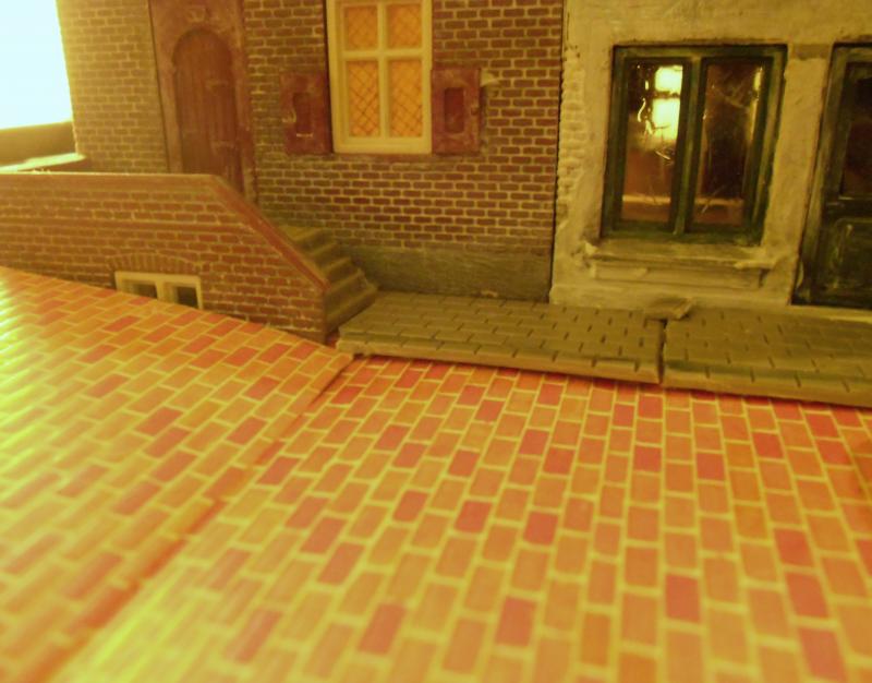

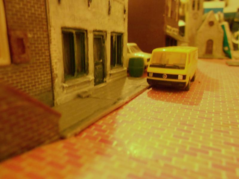

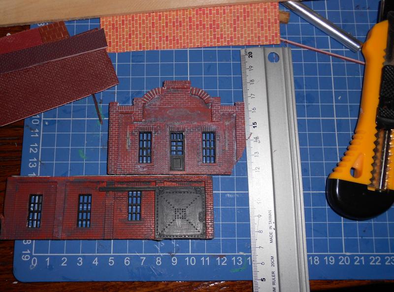

Nah, een bende op tafel is het zeker.
Ik heb de problemen met de Maus even op een zijspoor gezet. Ga er op een fris en helder moment weer mee verder
. Heb me ter ontspanning lekker op geknutsel gestort.
Hier komen de plaatjes.
Dit stukje ligt wat verder naar achteren zoals eerder gezegd. De details van de bestrating is niet zo hoog, ik zit er met mijn neus verder vandaan.
Overzicht van de werkzaamheden.
Valt niet mee om die voegen. Misschien hier nog een laagje. Oranjekleurig muurpapier als straat,
zal niet ieders smaak zijn.
Hier ga je van een hoger niveau(brug) een klein stukje verder naar beneden. Moet ook opglost worden met stoep en bestrating.

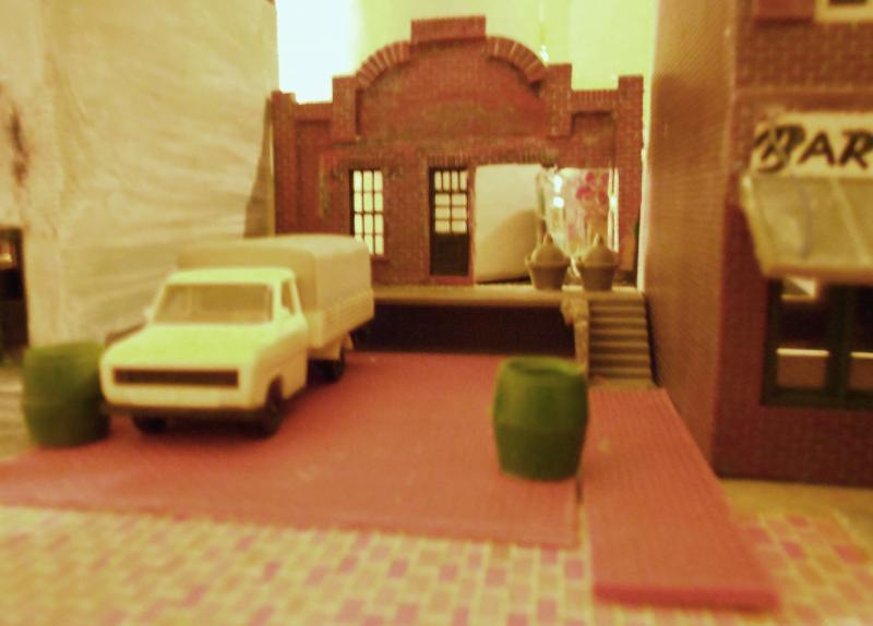

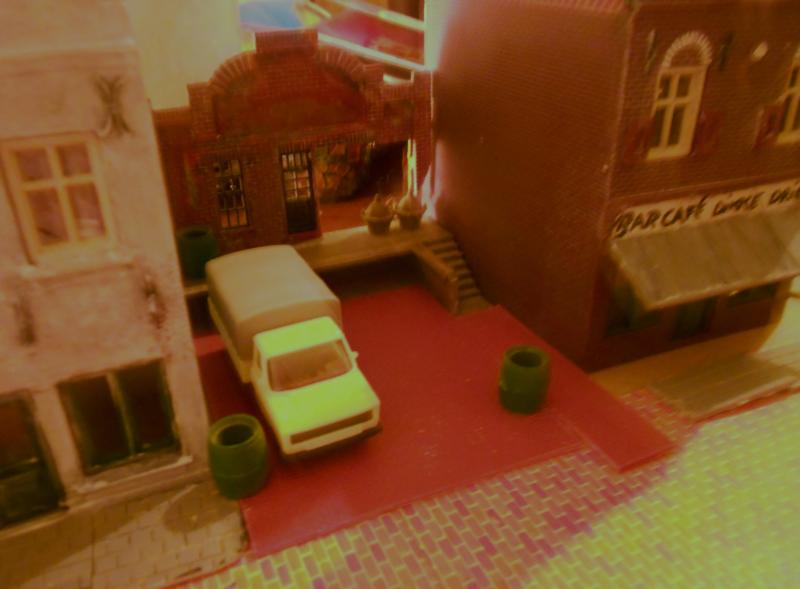

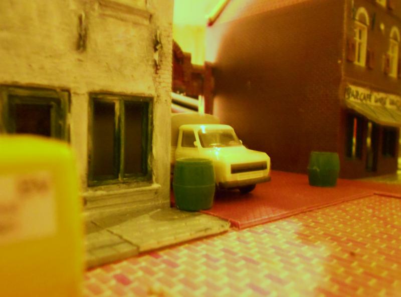

Nachtwandeling langs het grachtje.
Tot diep in de nacht geknutseld.

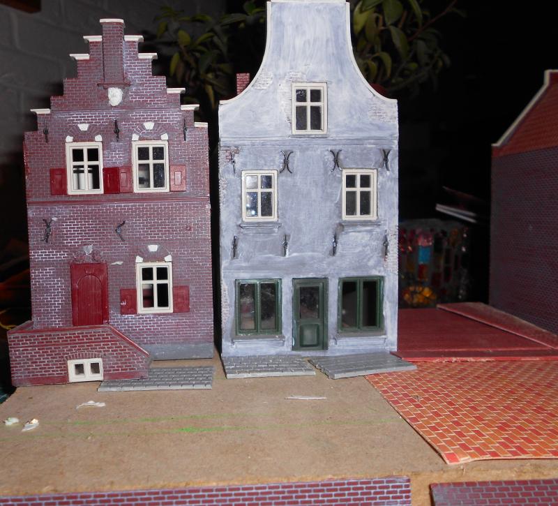

Idee wijnhandel uitwerken. Helaas bestaat dit modelletje uit dikke plastic delen, kon de boel niet echt netjes heel houden. Zal hier en daar nog plamuur op moeten gesmeerd.
Verdere uitwerking idee wijnhandel, zonder plan en tekeningen, gewoon begonnen.
Nederland van boven
Later weer meer.
Groeten Koen.

Zoal je zelf al zei
, die straatstenen vind niet iedereen mooi. Ze lijken me net iets te groot voor de schaal. Overigens is de binnenstad van Groningen volgefl*kkerd met van die oranje/rode stenen. En die zijn spiegelglad in de winter op de fiets. Ik geloof dat ze onlangs (of binnenkort) opgeruwd worden. Kost niets natuurlijk zoiets
Ben wel nieuwsgierig naar die trottoirplaten, van welk merk zijn die?
Zo'n afgebroken stukje van de wijnhandel kun je soms mooi wegwerken met een klimopje er tegenaan, of zo iets. Ook door schade en schande geleerd
Maar camoufleren is ook een kunst
Lekker verder geknutseld dit weekend?
Groet, Hijlco
