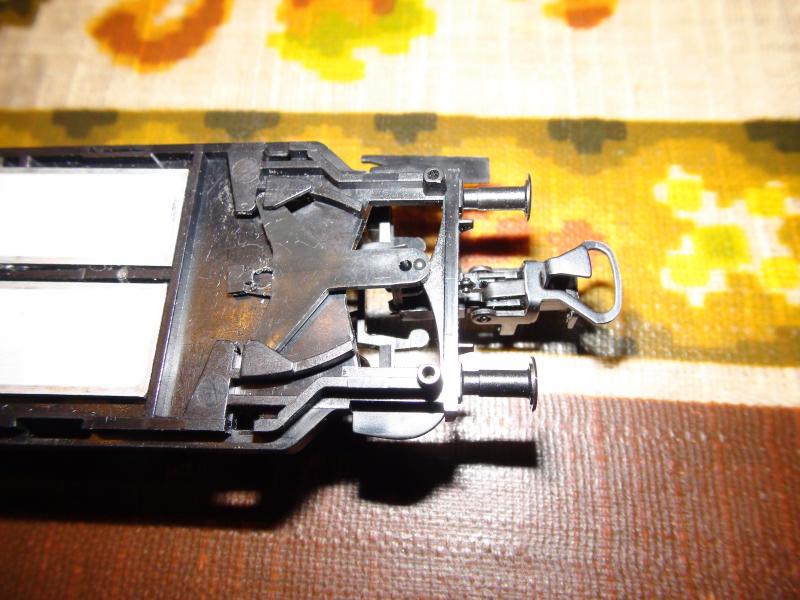

« Gepost op: 09 January 2013, 14:06:42 »
Hallo    Ik heb drie personenwagens fleischmann nr 563001b K.De koppelingen zijn met veertjes welke er om de haverklap uitvallen;Daarom zou ik deze graag vervangen indien mogelijk door een ander bruikbaar systeem maar ik weet niet wat.
Ik zie het ook niet zitten hoe een stroomaftakking te maken op de wielen voor binnen verlichting.Kan iemand me helpen?
Dank
Herman

  • Berichten: 12262
Re:fleischmaan personenwagens
« Reactie #1 Gepost op: 09 January 2013, 17:32:58 »
Mijn 1ste vraag.
Kun je is een foto maken en plaatsen van de veertje en de plek waar ze nu "thuis" horen ?
Ik krijg namelijk het idee dat die veertjes miss wel niet zitten waar ze echt "thuis" horen  ;)
Ik heb zelf hier namelijk ook menig Flm rijtuig staan met zoiets maar wat je beschrijft is mij nog niet eerder gebeurd oo heb ik t nog niet eerder gehoord,vandaar  :)

  • Berichten: 612
Re:Fleischmann personenwagens: hoe koppelingen te vervangen?
« Reactie #3 Gepost op: 10 January 2013, 21:10:57 »
HALLO
HIERBIJ DE FOTO VAN DE KOPPELING
GROETEN
HERMAN

  • Berichten: 22849
« Reactie #5 Gepost op: 10 January 2013, 21:28:52 »
Zo te zien is het veertje er nu uit? Er hoort zo'n dunne staaldraad achter het geleidingsmechaniek. Laat eens zien hoe je dat erin zet?
  • Berichten: 3027
  • Twentelijn 1968-1980
« Reactie #6 Gepost op: 10 January 2013, 22:41:23 »
Volgens mij zie ik hier een NEM-schacht (met een lange Märklin-koppeling erin), of sla ik de plank nu helemaal mis? In dat geval: pinnetjes die achter uit de koppeling steken met een pincetje bij elkaar drukken en de koppeling eruit trekken.

  • Berichten: 612
« Reactie #7 Gepost op: 10 January 2013, 22:55:12 »
Hallo Ronald .De bedoeling was niet om er de nadruk op te leggen,maar ik vond de mogelijkheid niet direct om de tekst te verkleinen.
Henk. Het is heel;heel,heel moeilijk om dat veertje erin te krijgen,en dat is me nog niet gelukt.
Wanneer het wegspringt kan men het vergeten,want het is zeer klein en kan ver wegspringen.
De moeilijkheid zit niet in de nemschakeling,maar in wat erna zit.
Groeten
Herman

  • Berichten: 12179
  • Schwarzburg-Neuffen-Bahn
« Reactie #9 Gepost op: 10 January 2013, 23:06:44 »
Plak een stuk plakband op het veertje en ga er dan mee aan de slag.
  • Berichten: 22849
« Reactie #10 Gepost op: 11 January 2013, 06:13:13 »
Bedoel je dat je het veertje niet meer op zijn plek krijgt Herman? Toch maar blijven proberen. Is in ieder geval gemakkelijker dan een heel mieuw mechaniek erin frotten. De veer eerst achter het haakje op het mechanisme haken en dan de uiteinden één voor één in dat boogje erachter leggen. Als je daarna het interieur goed terugzet, kan de veer niet meer van zijn plaats ... is de bedoeling.
dito
  • Berichten: 612
« Reactie #11 Gepost op: 11 January 2013, 09:54:51 »
Dank voor de antwoorden maar zal een hoeveelheid veertjes moeten bestellen.Ik denk dat hobby parts er wel moet hebben.Kent iemand een andere winkel?Ronald:wat bedoel je met een symoba achting constructie?
