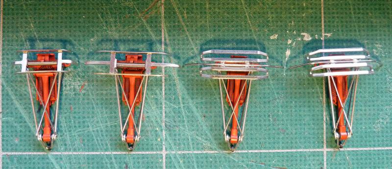

Ik heb wel een setje van Sommerfeldt gekocht.
Setje 745.
Mijn vraag is in welke volgorde komen ze op dak te staan.
Dat is mij nog steeds niet duidelijk.
Als iemand dat weet kan ik ze monteren en een fotootje van maken.
mvg Henk
Henk Veenstra
Berichten: 1538
Re:Sommerfeldt 745 op Piko 189/ES64F4
Reactie #24 Gepost op:
08 April 2013, 16:00:13 »
Nog een fotootje erbij.
Links is voor (1) en rechts achter (2) op de lok.
mvg Henk
rail4marcel
Berichten: 5279
Reactie #25 Gepost op:
08 April 2013, 16:03:22 »
@Henk zijn helaas niet de kloppende panto's. Aannemende dat je een DB/Railion loc hebt met NL toelating heb je 2 Duitse en 2 Nederlandse sleepstukken nodig. De volgorde wordt Duits Nederlands Nederlands Duits. Je hebt nu van links naar rechts Zwitsers, Duits, Nederlands, Nederlands.

Henk Veenstra
Berichten: 1538
Reactie #27 Gepost op:
09 April 2013, 09:44:43 »
Geoffrey,
Helemaal gelijk, vind het niet zo erg, vind het er altijd beter van worden.
Marcel,
De volgorde van plaatsing wordt dan "Duits, Ned,Ned,Zwitsers.
Anders moet ik 1 panto van Piko erop plaatsen!
Klopt dat?Bedankt voor het meedenken.
mvg Henk
JesseUenk
Reactie #28 Gepost op:
09 April 2013, 11:29:18 »
Idd, de combi die je op locs ziet met toelating in Duitsland, Zwitserland en Nederland, is: Duits - Nederlands - Nederlands - Zwitsers.
