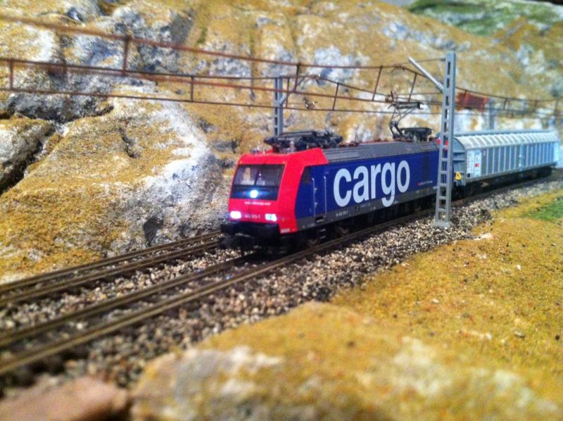

Een mooie baan die je daar aan het bouwen bent.Wat ons wel opvalt is dat je voor de rotsen een overwegend geel/beigeachtige gras gebruikt.Het ziet er mooi uit maar wordt het op het eind niet te?
Harald & Alex
Te wat?
Er komen nog een miljoen bomen op...
Mijn observatie is overigens dat te veel modelbanen te licht groen zijn.
Groeten
Paul
Harald en Alex

Het is geen kritiek.Iedereen moet dat doen wat hij mooi vindt.Het viel ons gewoon op.Als er op die plaatsen veel bomen komen dan is het beeld weer heel anders,Nu komt het nogal geel/beige achtig over maar als je dat gevoel niet hebt dan is het wat ons betreft prima.

Gras en begroeing heeft nooit hetzelfde kleurtje door het jaar heen.
Beginnend met frislichtgroen in de lente en aan het eind van het groeiseizoen begint de verkleuring naar geel ( stroachtig)
Je kunt dus ook heel goed in jaargetijden werken met verschillende kleuren. Merken als minNatur spelen daar ook op in door bv materiaal als grasvezels in 4 jaargetijden uit te brengen en de bloemenstroken ook in meerdere varianten.

Waarom we hier op gereageerd hebben is eigenlijk omdat we zelf ook niet goed weten wat we op onze vers gekleurde bergen moeten maken.Dat gele wat hier te zien is vonden we best mooi maar overvloedig.Als het er in de werkelijkheid in een bepaald jaargetijde zo uit ziet dan zal het best een mooie aanblik zijn.

Er zijn ook stukken waar ik fel groen gebruikt heb; met name op echt horizontale stukken.
Ik zal na het weekend ff fotootje posten.

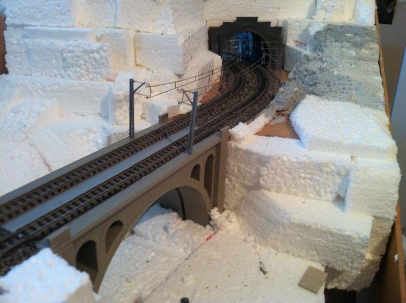

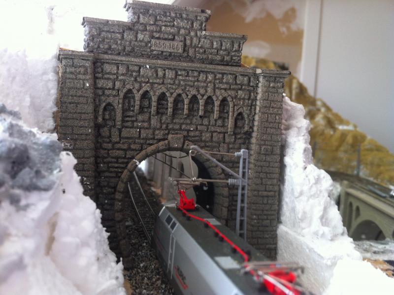

Plaatje tussendoor; bovenleiding testen bij tunnel ingang
Link en rechts nog duidelijkheid piepschuim zichtbaar.
Komt goed...

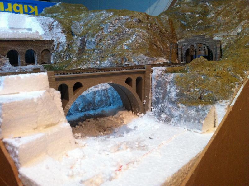

Dit weekend weer geklust aan de een-na-laatste piepschuimberg.
Resultaat zie je hier:

Wat leuk zeg! Aan de ene kant van de brug is het zomer en aan de andere kant ligt er sneeuw :D

Op de laatste foto ziet het er toch weer heel mooi uit de begroeiing en de rotspartijen  (y) Mogen we vragen welke soorten je daar nu voor gebruikt hebt?

Piepschuim ruw bewerken, soms zelfs afbreken, dan komen de bolletjes mooi zichtbaar ( gebeurt niet als je zaagt ). Veelal gebruik ik ook een blad van een ijzerzaagje om langsgroeven te maken.
Daarna met kwast gips opsmeren. Lekker dunne mix die er net niet vanaf loopt als water.
Door het gips doe je wat zwarte verf. Soms maar een paar druppels. Herhaal dit 6 of 7 keer met verschillende dosering verf. En houd het mengsel dun!
Soms kan je een hard geworden laag ook heel ruw effe met verf bewerken. Het is zaak om niets precies te doen, maar heel ruw.....de natuur is niet perfect en je modelbaan dus ook niet.
