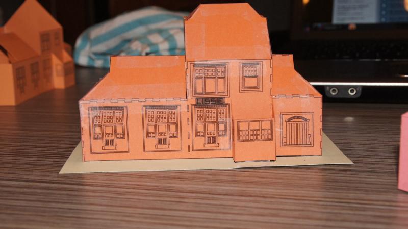

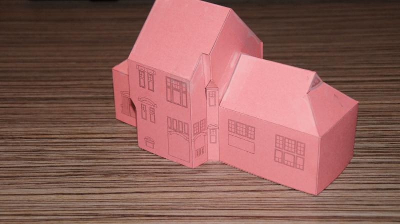

Beste alle,
Op verzoek post ik hier mijn project waar ik op dit moment mee bezig ben om te bouwen. Het betreft station Lisse in N spoor.
Via een mede forum lid kon ik een aantal tekeningen kopijen maken van de originele tekeningen (Niek bedankt
De tekeningen zijn als tiff in autocad gehangen en daarna overgetrokken, op deze wijze ontstaat een cad tekening waar ik verder mee ga. Het is de bedoeling om er een bouwpakket van te maken zoals ook de laser gesneden producten van Markenburg.
Hiervan heb ik inmiddels de baanwachterswoning in mijn bezit en ook reeds gebouwd. Via Markenburg is het nl ook mogelijk eigen zaken te laten snijden en graveren (kwaliteit en detaillering is top). Dit is dan ook de bedoeling voor station Lisse.
Alle gevels en kozijnen worden als volgt opgebouwd: Frame van 0.7mm karton met vertanding aan de zijkanten voor een optimale pasvorm (poki yoki). Daarop komen de muren van 0.4mm karton welke gegraveerd wordt met steentjes en rollagen boven de ramen en deuren. Hierin zijn ook gelijk de uitsparingen voor de ramen gesneden. Daarachter vallen dan weer de gesneden raamkozijnen met het glas.
Al met al een hoop tekenwerk en denkwerk om alles passen te maken (vooral de rare hoeken in de voorgevel). Op dit moment zit er al zo'n 30 uur tekenwerk in (en dit terwijl ik vrij vaak beroepsmatig met cad werk
). Volgende stap is om alles uit elkaar te trekken en de verschillende lagen en dus velletjes papier te gaan vormgeven zodat alle kozijnen op één sheet komen etc etc. Daarna de beurt om alle bakstenen te gaan tekenen en te zorgen dat het er realistisch uit gaat zien.
Wel heb ik voor de pasvorm nu al een aantal papieren mock upjes gemaakt. Dit is gewoon een kwestie van uitprinten, uitsnijden met een mesje en vervolgens in elkaar plakken met plakband (Skotch magic tape). Hierdoor krijg je een aardig idee hoe het gaat worden.
Ook het bijgebouw van Lisse moet nog worden getekend, hierin gaat denk ik ook nog zo'n 20 uurtjes tekenwerk zitten
. Maar ook dit komt goed.
Hierbij ook een tweetal foto's om een indruk te geven. Het zijn proto één en proto twee van het station en uitgeprint op karton (schutbladen uit een multomap). Voor later is het de bedoeling dat het station op mijn baan komt te staan, eigenlijk net zoals Lis in het echt langs de hoofdbaan en niet meer in gebruik (zonder restaurant erin natuurlijk
Wordt vervolgd.
Groeten Bart
