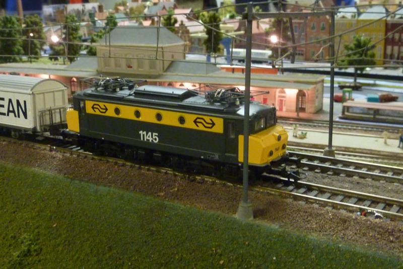

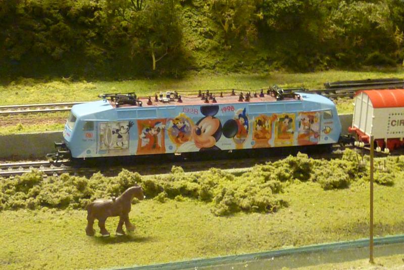

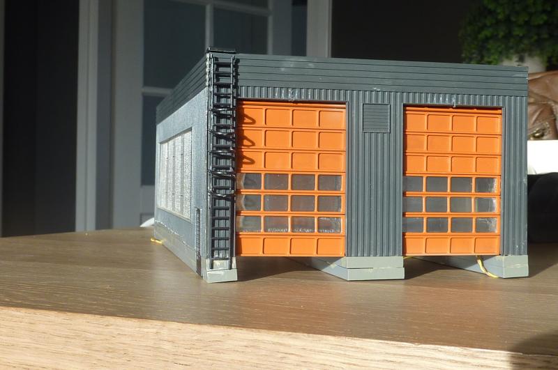

ik kon het niet laten om toch nog een paar te plaatsen
binnenverlichting van de loods
Disney loc
loc 1145

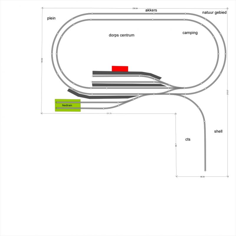

ook heb ik zitten prutsen met het baanplan
ja ik weet het een Engelse wissel is beter
maar da ga ik geen 50 eurie voor betalen
morgen meer

Volg t ook nog steeds,al is dat niet iedere dag ivm met werk en de zelf bezig zijnde met baanbouw alhier
Is het trouwens niet een idee om een wissel aan te brengen tegen over de 3weg aan de andere zijde van het perron ?
Dan houd je t bovenste spoor als kopspoor maar kan wel meer dingen doen
T is maar een idee.

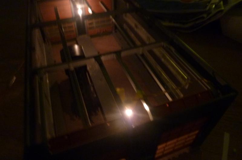

Hallo
gisteren ben ik op zolder wezen solderen.
ik heb de lampen van de locloods verbonden aan de trafo en heb in een andere loods ook een lampje gemonteerd.
alles wekt prima
(vanmiddag de foto's)
