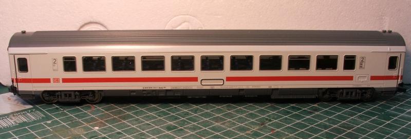

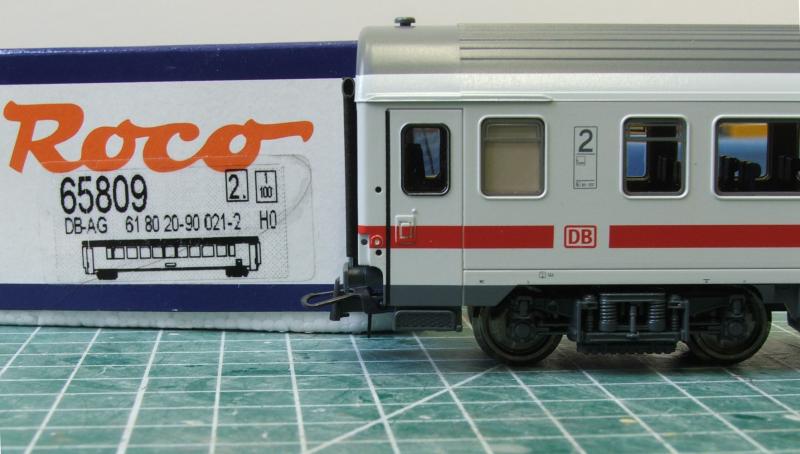

Voor de ICB, ook wel de Berlijntrein genoemd heb ik een fietsenrijtuig nodig.
Deze is er niet in 1:100 lengteschaal (of ik heb hem niet kunnen vinden), dus een extra Bpmz (Roco 65809) aangeschaft om om te bouwen.
Wat moet er allemaal veranderen;
1. Het rijtuignummer van                                                    naar

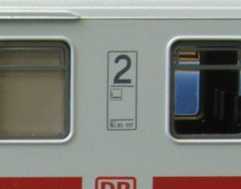

                                                                                     Foto Mispoes
2. Het pictogram
                                                                                    Foto Mispoes

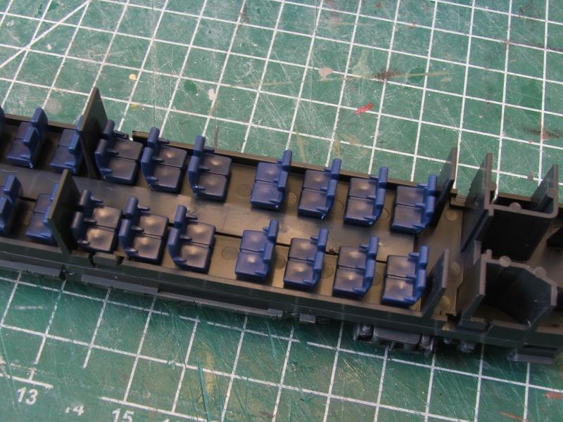

3. Het interieur
                                                                                    Foto Mispoes
Meer foto’s van het interieur van dit rijtuig zijn hier te zien.

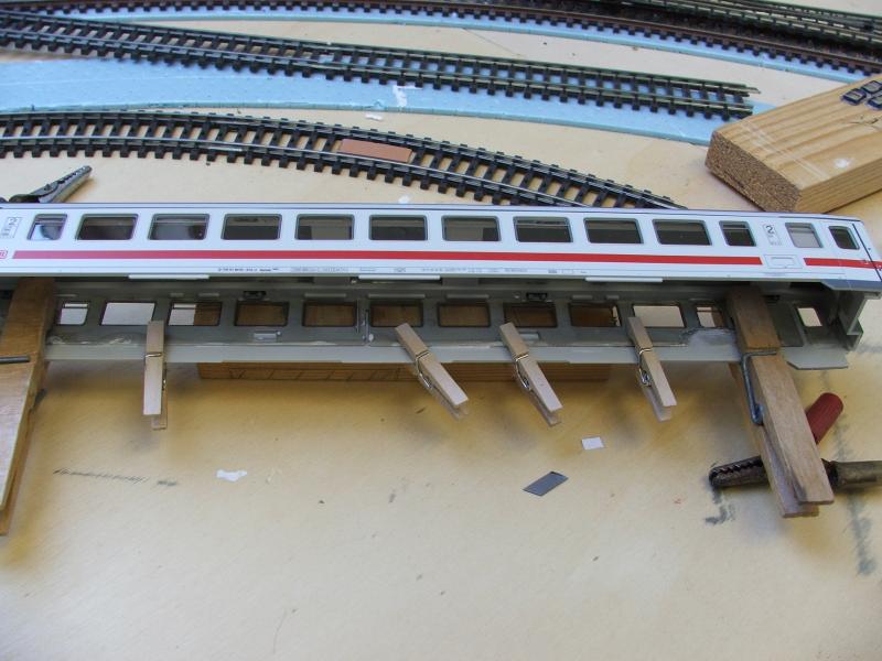

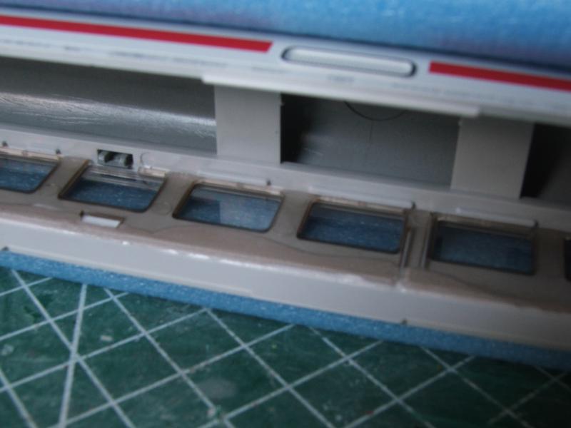

Om de nieuwe decals te fixeren krijgt het rijtuig straks een laagje blanke half matte lak. Dan moeten de ramen er wel uit……en die zitten gelijmd  :-\
Grote stukken zijn ‘voorzichtig’ los te breken, maar zeker de helft niet. Dan moet de slijpschijf er aan te pas komen…

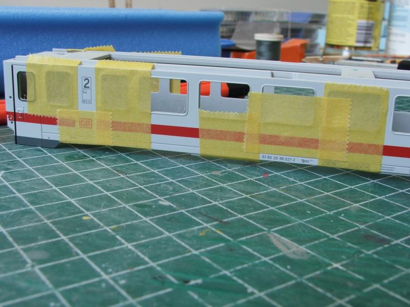

Om ongewilde schade tijdens het schuren te voorkomen even rondom de te verwijderen opschriften afplakken.
Even nat schuren met schuurpapier 1200 en weg zijn de opschriften
Wordt vervolgt  ;)

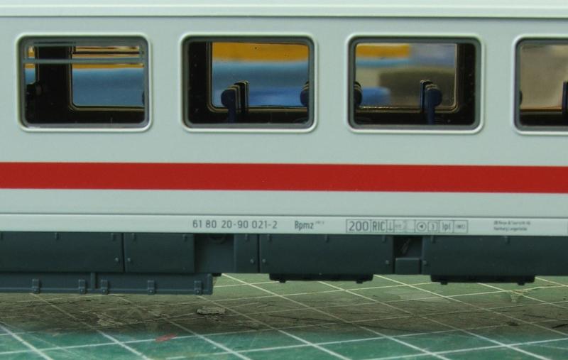

Bart en Kees-Jan, bedankt voor jullie tips…..al zal ik er pas in een volgend project wellicht iets mee gaan doen, ik was al iets verder dan het vorige verslagje.

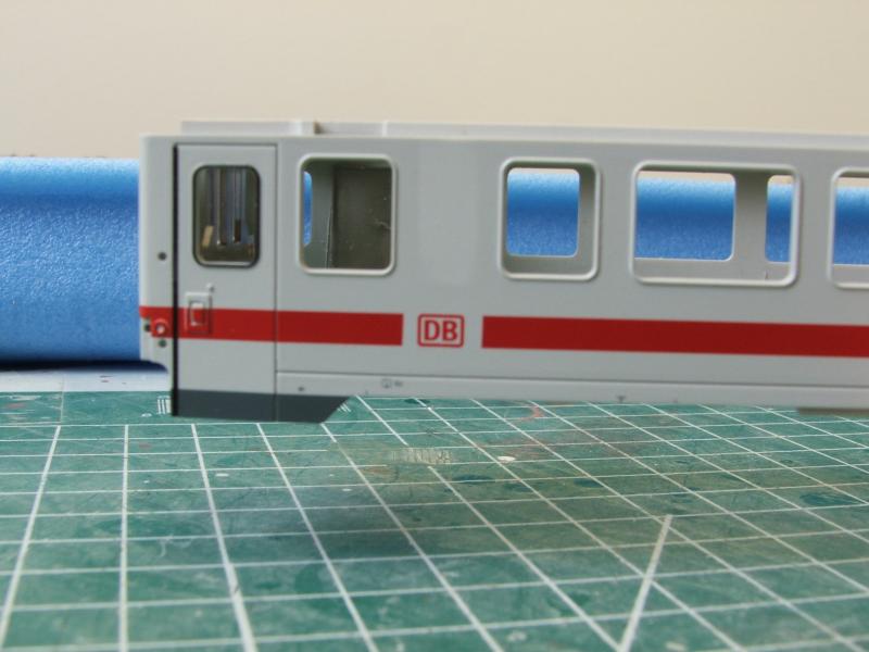

Dat hele stelbalk verhaal was ik ook van plan bij mijn ICL’s maar toen heb ik ze toch in delen gedaan omdat ik me geen decal van 24 cm lang en 2½ mm hoog heel op een rijtuig zag plakken.
Mispoes heeft inderdaad een ander (wel 1:87) rijtuig omgebouwd voor Chris. Het verslag van dat rijtuig is momenteel niet meer op Groterdam te zien.
Het pictogram is wel goed gelukt al zeg ik het zelf  ;D

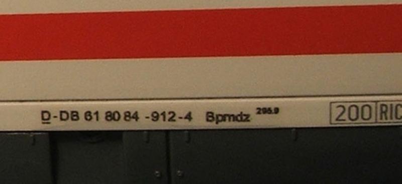

Foto’s van het nummer krijg ik niet scherp….zelfs het 296.9 is met het blote oog te lezen. Het is trouwens met een laserprinter geprint, getekend in Acad.
De ramen kunnen er weer in.

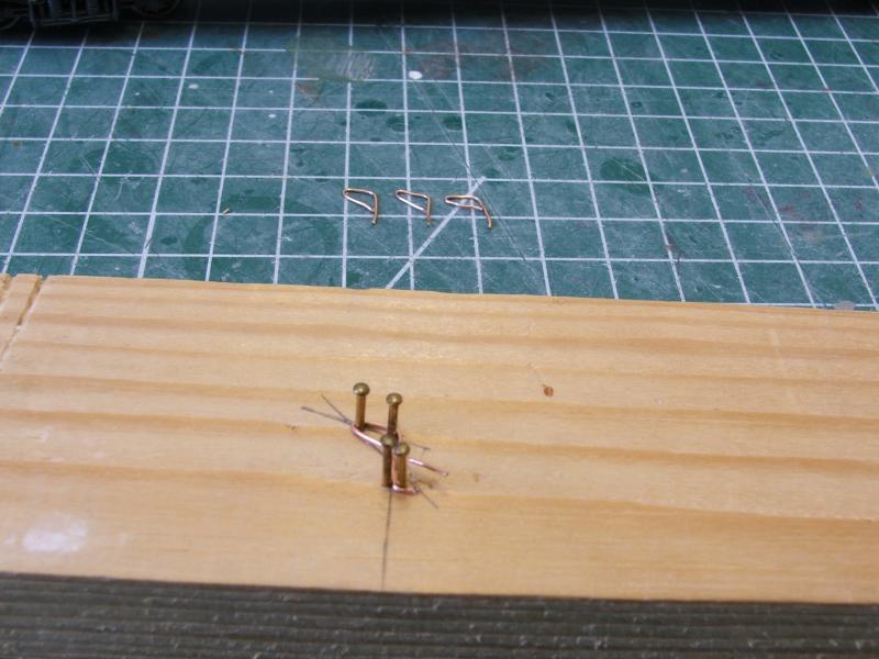

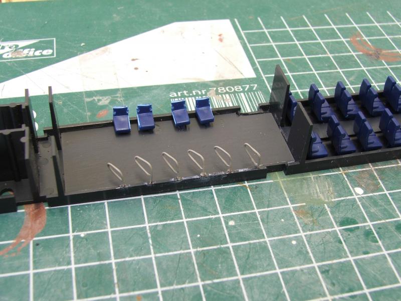

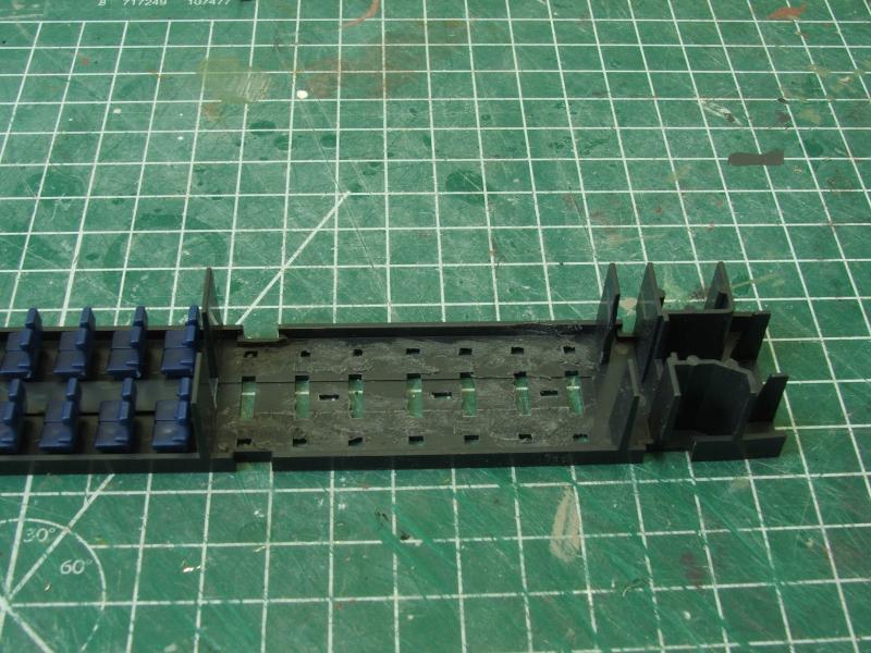

Dan het interieur aanpassen. Eerst de oneffenheden van de stoelen wegfrezen.
Een plaatje styreen van een ½ mm er in en grijs schilderen. Op de foto’s van eerder genoemd ACME rijtuig waren de fietsenstandaards door het raam te zien.
Om deze te buigen even een malletje gemaakt.
Onderstaand de stand van nu; fietsenstandaards geplaatst en grijs geschilderd, een aantal bankjes geplaatst (voor wat je er dan ook maar van ziet straks)
Nu blijken de fietsen die ik heb wel voor N te zijn….slechts 12 mm ~ 1,04 m’.  :-\
Nu wel gelukt dus  ;)
ja....en hij zit idd een heel klein beetje scheef...

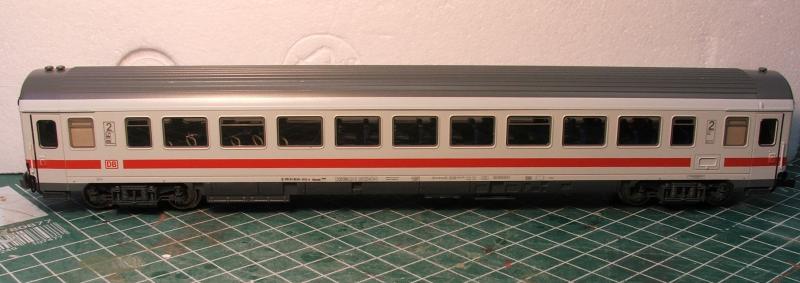

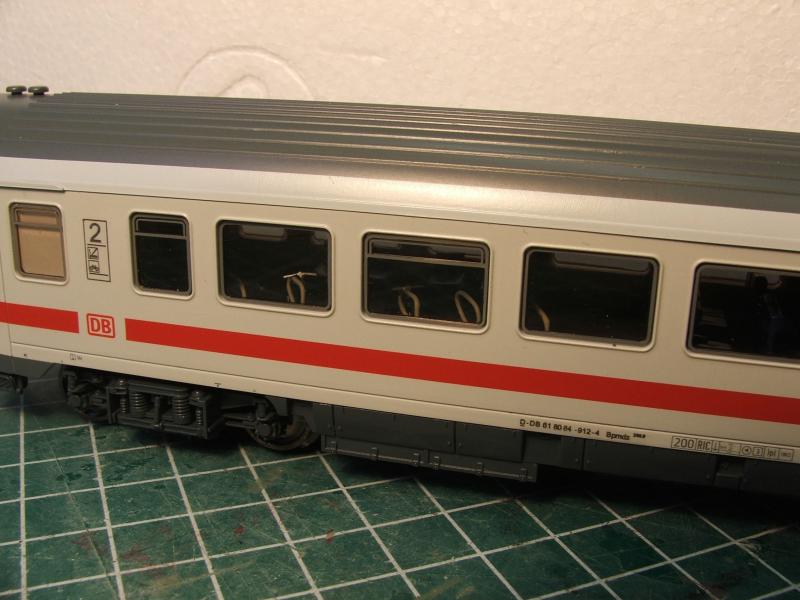

Nog even een paar foto's van het eindresultaat;
