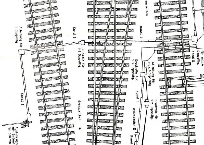

Floris, dat is een wetenschap op zichzelf. Door de "goten" lopen de trekdraden van het seinhuis naar de seinen/wissels. Waar mogelijk lopen deze draden ook bovengronds, dan hangen ze aan "Rollenhalter", lopen ze door "Umlenkkasten", eindigen ze in "Antriebe" of "Riegel", en al die zaken heb je dan ook nog in verschillende groottes (zie de scan die ik je eerder al stuurde).
Het is maar net waar het seinhuis en het wissel/sein geplaatst zijn, en wat de meest logische weg is voor de trekdraden. Als je van de hoed en de rand wil weten, kan ik je alleen maar aanraden die brochures "Mechanische Stellwerke" aan te schaffen. De materie is nogal veelomvattend....
Hieronder zie je een klein stukje uit één van die boekjes van Carstens.
Jan
