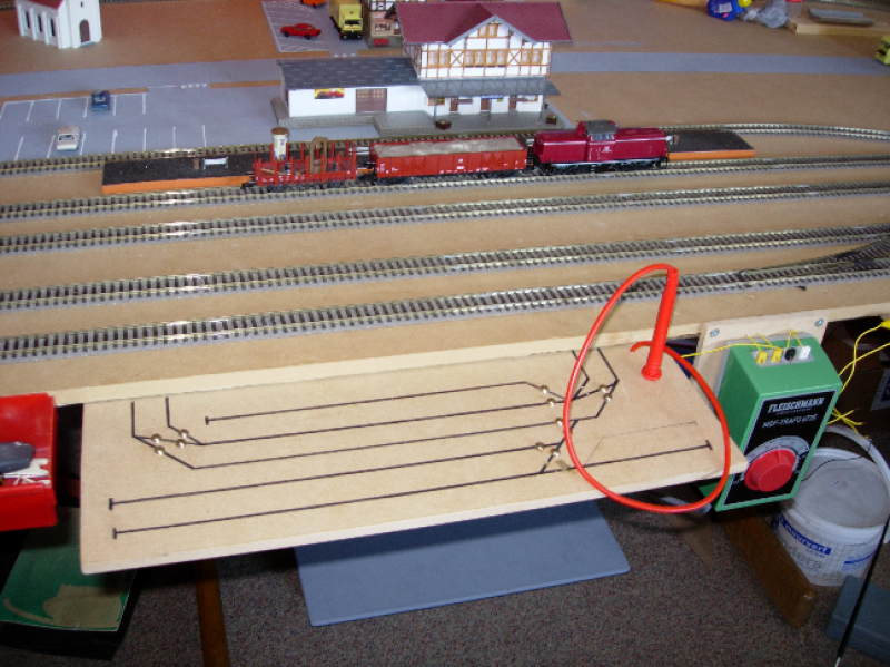

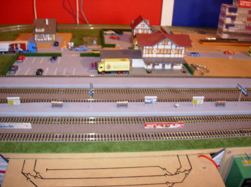

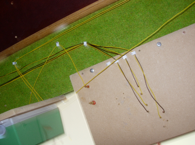

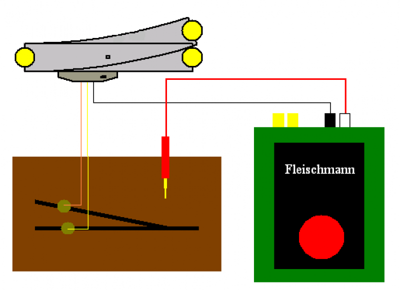

*Ik heb de trafo en het schakelbord aangesloten op de baan. Alle wissels zijn nu elektrisch. Het plaatje hieronder zie je wat voor techniek ik gebruik. Het is best simpel, maar effectief.
Verder nog 2 foto's van het schakelpanneel.

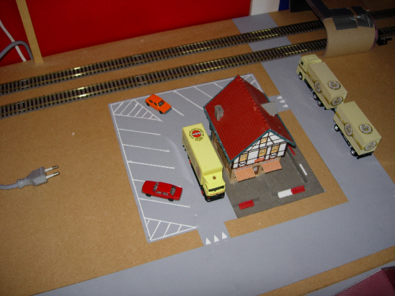

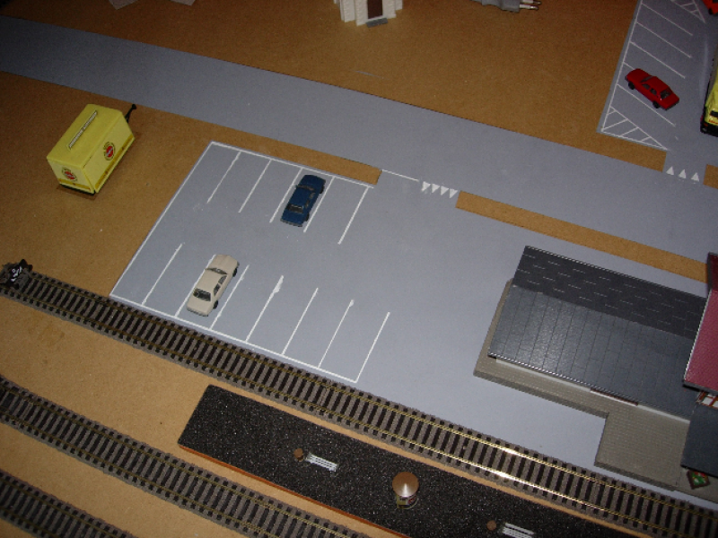

*Ik ben vandaag bezig geweest met het maken van de parkeerplaatsen bij het staion en het café.
Ik ga nu eerst tot 10 aug op vakatie, dus de baan ligt weer even stil. Na de vakantie ga ik bezig met het inbedden van de rails en ga ik beginnen met de berg. Later meer hierover.

Ziet er goed uit. Mooi schakelpaneel ook.

Hoe werkt dat schakel paneel? Is het zo dat als je met die ''pen'' op zo'n punt klikt dat dan die wissel schakeld ofzo? Trouwens die weg heb je ook wel slim gedaan!

wegen verven doe ik ook al jaren
http://www.spoorzolder.nl/brandweer03.JPG
gaat erg goed

@Beusi; Ja je tink met dat rode ding die puntjes aan op het schakelbord en dan schakeld de wissel om.

. Ik had nog even een vraagje, wat voor spul gebruik jij voor de stoepen?

voor de stoepen gebruik ik volmer plaatjes
die ik in stroken knip

Maar nog wel een vraag; Hoe maak je zo'n wissel-schakelpaneel?
Is er ergens een tutorial te vinden o.i.d.?
Gr. Maikel

@Maikel; Zoals je kunt zien heb ik een plaatje op deze pagina staan waar dat een beetje uitgelegd word.
Kom je daar niet uit, dan moet je het even zeggen en dan stuur is je even een PB met uitleg.

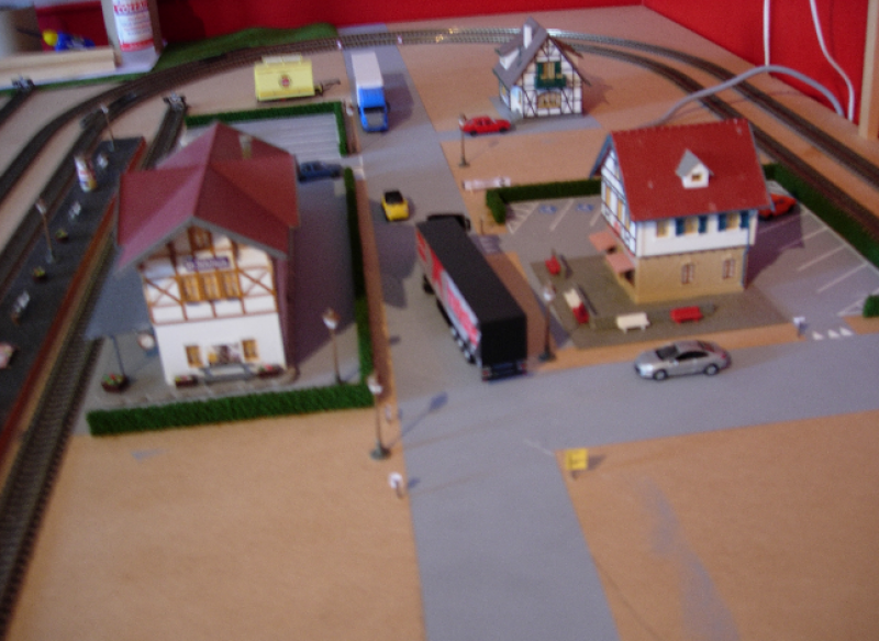

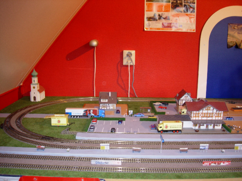

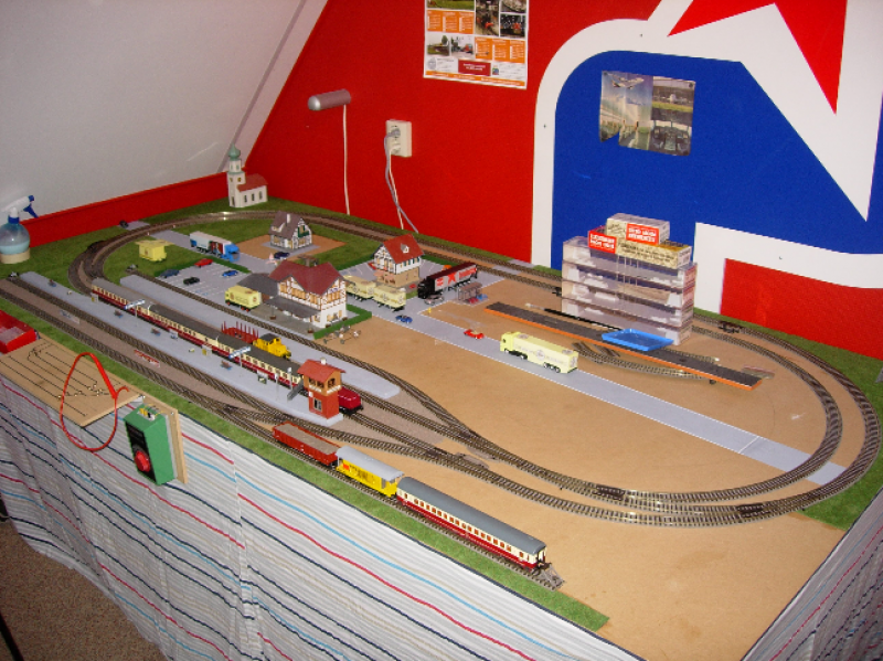

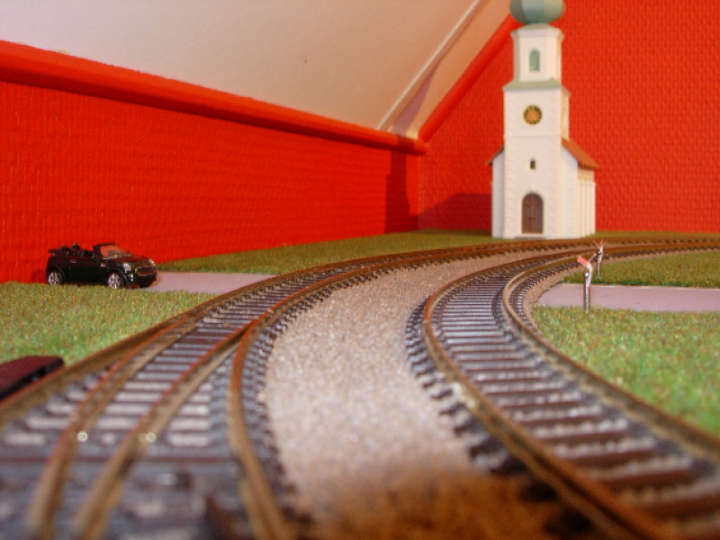

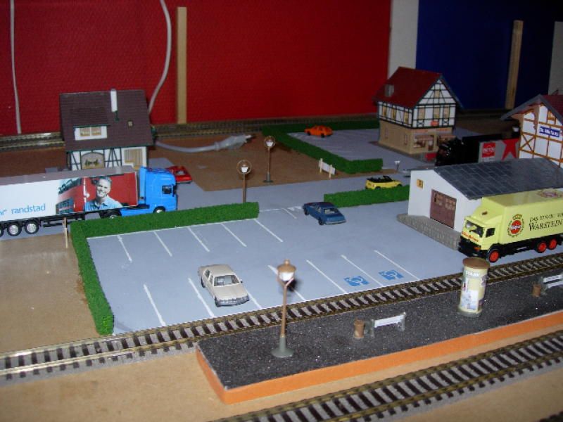

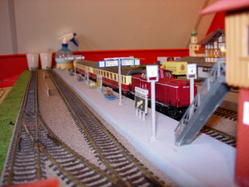

Zo naar heel wat maanden toch maar weer een update van de baan

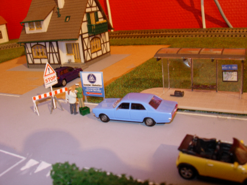

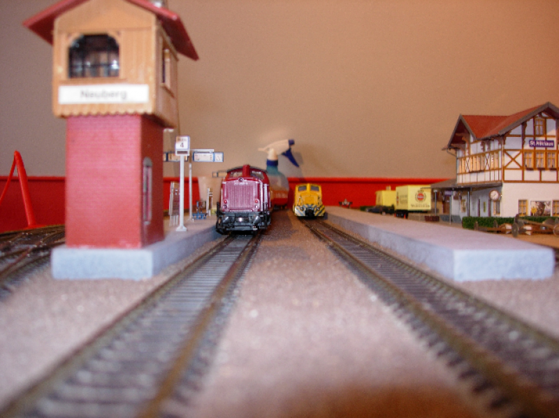

Ik heb er nu 1 trein (Gele O&K van Fleischmann) en 4 personen wagons erbij. 1 wagon heeft sluitverlichting. Voor een groot gedeelte ligt er nu gras. Bijna het hele station is nu ingebed, behalve bij een wissel want daar moet nog een kastje komen om de wissel om te schakelen. Ik heb nu ook 2 peronnen. 1perron heeft al aankleding gehad, de andere moet nog... Ook zijn er nog wat autotjes bij gekomen (Lidl
) Zie de foto's voor meer info...
Dit is een overzicht hoe het er nu bij ligt.
Even een kijkje door het station.
Pas op! Een alcohol controle!
Hier moet de toekomstige overweg komen.
Hier nog 2 overzichts foto's.
