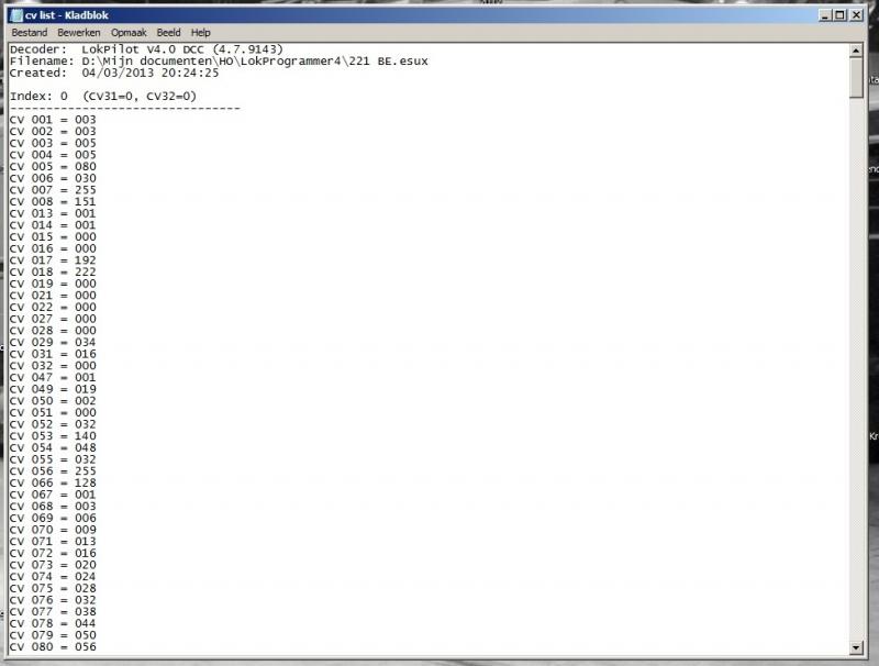

De Esu LokPilot V4 decoder is, als je er aan wilt sleutelen, behoorlijk complex. Voor wie daarin de weg kwijt raakt (en daar hoef je je niet voor te schamen :)) en niet in het bezit is van een Esu programmer is er een truukje waarbij gebruik gemaakt wordt van de programmer software V4 die je kunt downloaden bij Esu en installeren op je PC.
In onderstaand voorbeeld wil ik de seinen van een lok aan de achterzijde schakelbaar maken middels F0 en F1 tezamen en richting afhankelijk uiteraard met gebruikmaking van AUX1 en AUX2.
Daartoe maak ik eerst een lege V4 decoder aan met de standaard waarden en exporteer de CV tabel naar een textfile (b.v. kladblok). We hebben nu de default waarden van de decoder uitgelijst.
Voorts ga ik aan de slag met function mapping en klik aan wat ik wil hebben......
..... en exporteer de nieuwe CV lijst ook weer naar een 2e kladblok.
De inhoud van beide kladblokken plak ik in een Excel sheet in de resp. kolommen A en B ......
........ en dan is het intelligente werk klaar :D en begint het domme werk: zoek de verschillen in waarden in de 2 kolommen. Na deleten van gelijke regels blijft onderstaand tabelletje over en dat zijn (in dit geval) de 8 gewijzigde CV's die je met je centrale in je decoder kunt programmeren. Let daarbij wel even op de index CV's 31 en 32!
Het kan in Excel 2010 wat handiger en sneller met een MATCH formule (Excel in de Engelse versie) of VERGELIJKEN (in de NL versie).
Voorbeeld: in kolom C zet ik in alle velden de formule =MATCH(A2:B2;1). Daar waar de inhoud van A gelijk is aan B staat in C een "1" en die rijen kan ik deleten. Over blijven dan de rijen die niet "matchen" en dat zijn de CV's die veranderd zijn en dus geprogrammeerd moeten worden. :)
Hendig? Probeer maar eens uit.
Gr, Ben.

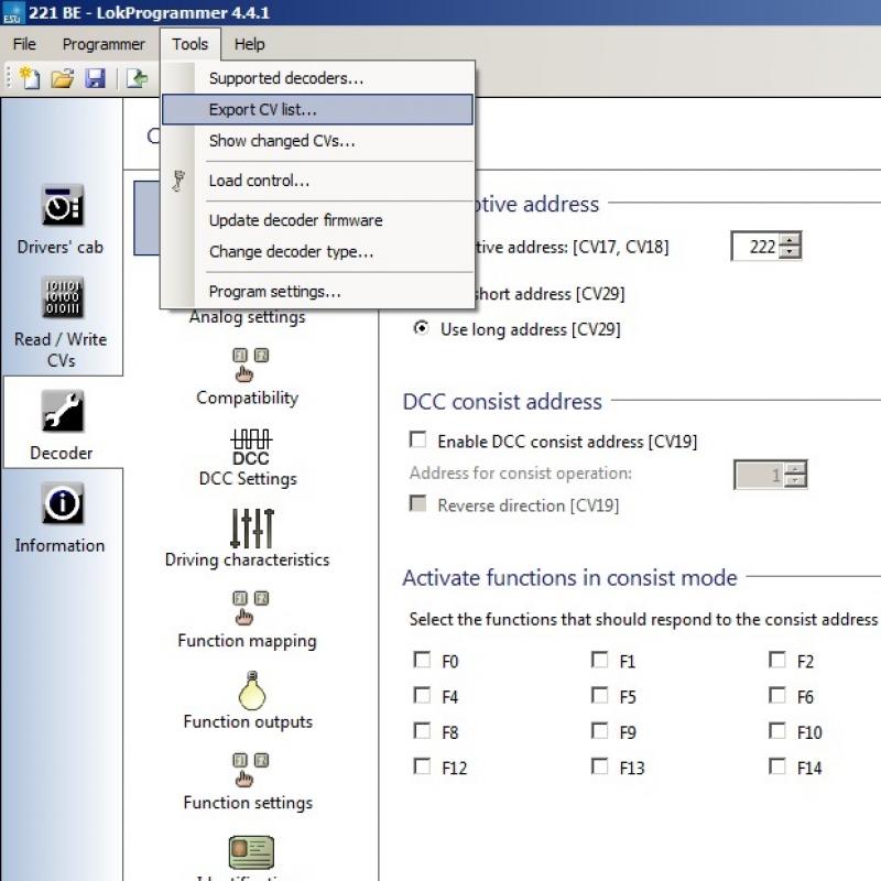

Ik ga hier maar even verder. Ik krijg geen lijst geëxporteerd, hoor. Ik start het project op en vervolgens krijg ik een lege pop-up van de lijst. Geen idee wat ik nu weer fout doe. Hulp is welkom!
Met groet,
Ger.
  • Berichten: 7489
Re:Armelui's Esu V4.0 decoderprogrammer
« Reactie #9 Gepost op: 03 April 2013, 20:31:52 »
Hoi Ger,
Zie de plaatjes, wel eerst een nieuw project aanmaken of een bestaand openen anders krijg je "Export CV list" niet te zien.
Dan krijg je "bestand opslaan als..." enz.
Helpt dat?
Gr, Ben.

Ben inmiddels zover dat ik de CV's op de kladblok geplakt krijg. Alleen heb ik de ballen verstand van Exel. ALs ik de formule uit het draadje kopieer krijg ik allerlei meldingen over tekens die niet teh herkennen zijn. Ik heb Exel 2010 voor de sier op de computer. Suggesties?
Het aangehaalde "extraatje" met de lijst van gewijzigde CV's blijft bij mij ook leeg. Zeg het maar...  ???
