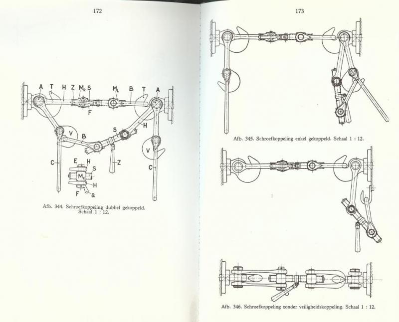

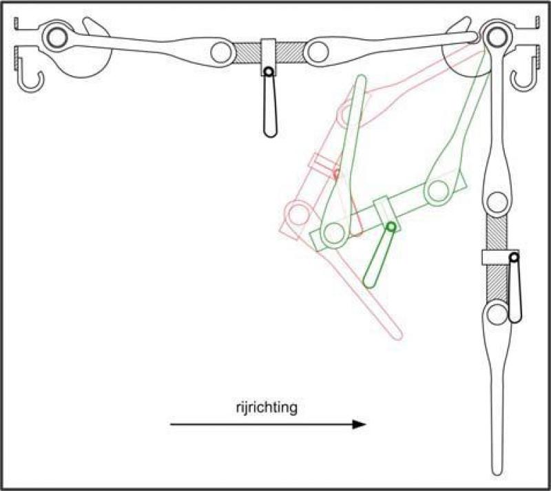

Wat er in dit specifieke probleem speelt weet ik (nog) niet, maar als je bij eerdere gevallen kijkt zie je dat e.a. eigenlijk niet gebruikt werd waar het voor gemaakt is. E.a. heet "stoot- en trekwerk". Die is een prima functionaliteit in het oorspronkelijke standaard gebruik waarbij een loc een trein trekt. Hierbij worden de koppelingen enkel onder trekbelasting gebruikt en dienen de buffers voornamelijk voor het opvangen van stootkrachten.
Bij duwbedrijf gaan een aantal krachten anders werken. Bij normaal bedrijf hangen de koppelingen strak (en bij voorkeur zo dat de buffers elkaar in rechtstand net indrukken). Bij duwbedrijf ga je (zelfs koppelingen die voor trekbedrijf goed zijn aangedraaid (dus niet TE strak)) de koppelingen slap laten hangen. In normaal (trek)bedrijf is het zo goed als onmogelijk dat de koppeling uit de haak komt. Bij duwbedrijf kan de koppeling dusdanig slap komen te hangen dat er ruimte genoeg is om de schalm over de haak te laten komen.
tekening uit IVW rapport over treinbreuk Meteren 2006.
Bij duwbedrijf kan de normaal volledig horizontaal hangende koppeling in een V-vorm komen te hangen. In deze V kan genoeg lengte komen te zitten om over de extra lengte die de achteroverstand van de trekhaak verzorgt te overkomen. Bij een goed ingehangen "andere kant koppeling" (wat in dit plaatje dus NIET het geval is) is er dan nog weinig aan de hand. Gewicht van de ingehangen koppeling zorgt er dan voor dat er geen normaal optredende krachten kunnen spelen die de schalm uit de haak kunnen krijgen.
Bij het goed inhangen van de koppelingen wordt de "tweede / andere kant" koppeling ( en voordat je de feitelijke koppeling uitvoerd) achterover onder z'n eigen trekhaak opgehangen. Hierbij gaat de schalm in de ophanghaak die onder de eigen trekhaak hangt. Op die manier is deze koppeling "uit de weg"
Dus zoals rechtsonder op dit plaatje (de rest van het plaatje mag je vergeten, gaat over de niet meer bestaande reservekoppelijng en hoe die ingehangen moest worden)
Indien de "andere kant" koppeling NIET correct is opgeborgen (zoals dus op het bovenste plaatje) EN de schroefdraad van de "andere kant" koppeling VOLLEDIG is uitgedraaid (zoals het hoort bij een losse koppeling) dan hangt de schalm van de "andere kant" koppeling buiten profiel. Dat wil zeggen dat er objecten kunnen (en zullen) zijn in het spoor die de schalm kan (en zal) raken. Indien dan bij duwbedrijf de "trekkende" koppeling slap / in V-vorm hangt EN de "andere" niet ingehangen koppeling een object in het spoor raakt kan de schalm van de "andere kant" koppeling opzwaaien en dan met aanzienlijke kracht de slaphangen "trek" koppeling van onderenaf raken en daarmee een dusdange beweging veroorzaken dat de "trek" koppeling uit de haak wordt geslagen. Heirmee is de treinbreuk een feit en is het enkel wachten op een remmingen oid om de trein volledig van elkaar te scheiden. Dit probleem kan je voorkomen door Tie-wraps (weinig zinvol, in mijn ogen, met de krachten die ze mogelijkwijs moeten doorstaan)en het afnemen van de tweede koppeling (niet handig in mijn ogen), maar domweg het goed inhangen van de koppelingen heeft over ruim honderd jaar bewezen genoeg te zijn. Het enige wat je bij duwbedrijf zou kunnen doen is de koppelingen d.m.v "bijdrukken" iets strakker aandraaien dan in normaal trekbedrijf. Hierbij is dus een grotere drukkracht nodig om de koppeling in een V-vorm te doen gaan hangen bij duwbedrijf. Wel zal je dan ook bij het splitsen weer even moeten bijdrukken om de koppeling voldoende te ontlasten om de koppeling te kunnen uitdraaien.
Ook de ontsporingen bij Amsterdam met reizigersmaterieel waren, deels, te wijten aan andere optredende krachten dan waar het stoot- en trekwerk in oorsprong op ontworpen is.
