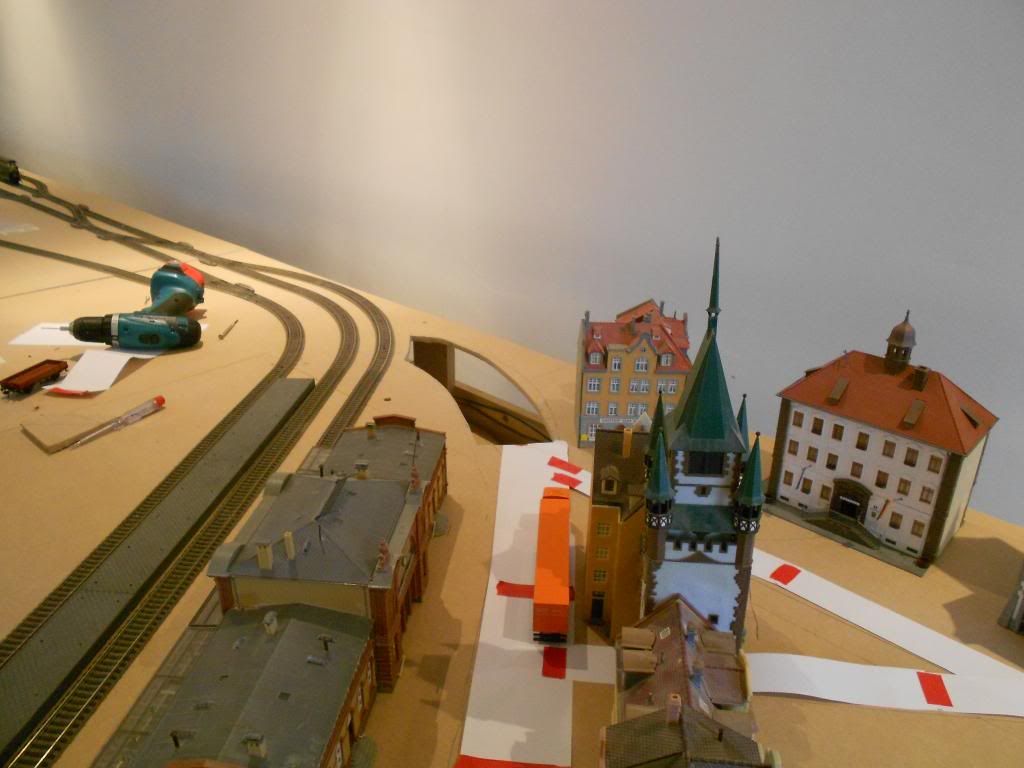

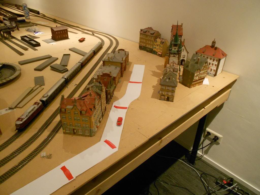

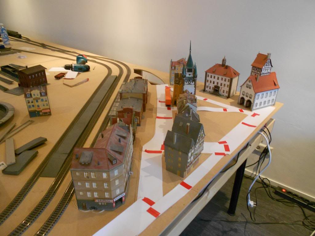

Zo dagje vrij en weer even wat aan de treinbaan doen, wat bedrading weg gewerkt onder de baan.
Verder even verder gegaan met de positie van de huizen in de stad.
bij het spoor wil ik een tunnel gaan maken:
er moet tenslotte een verbinding gaan komen met het industriegebied en streek gebied
Tja en dan ben je een gat aan het maken voor de tunnel en dan verander je toch weer de opstelling van de huisjes.
groet Martijn

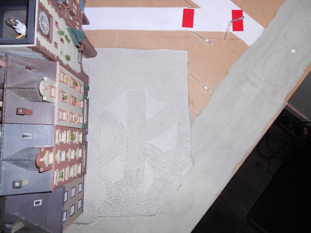

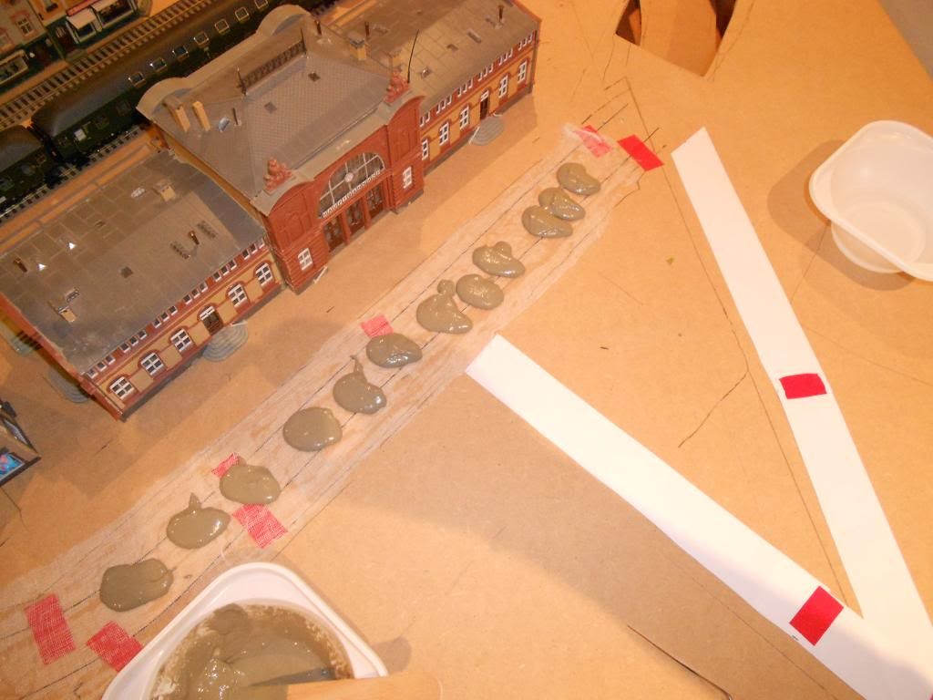

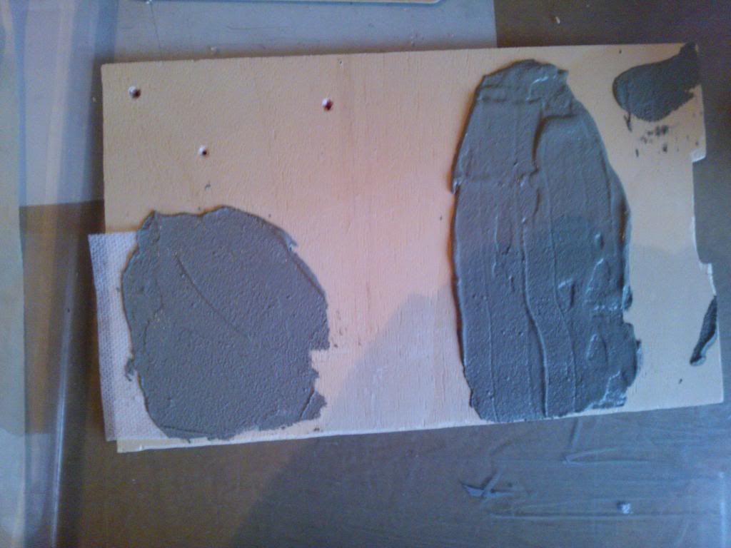

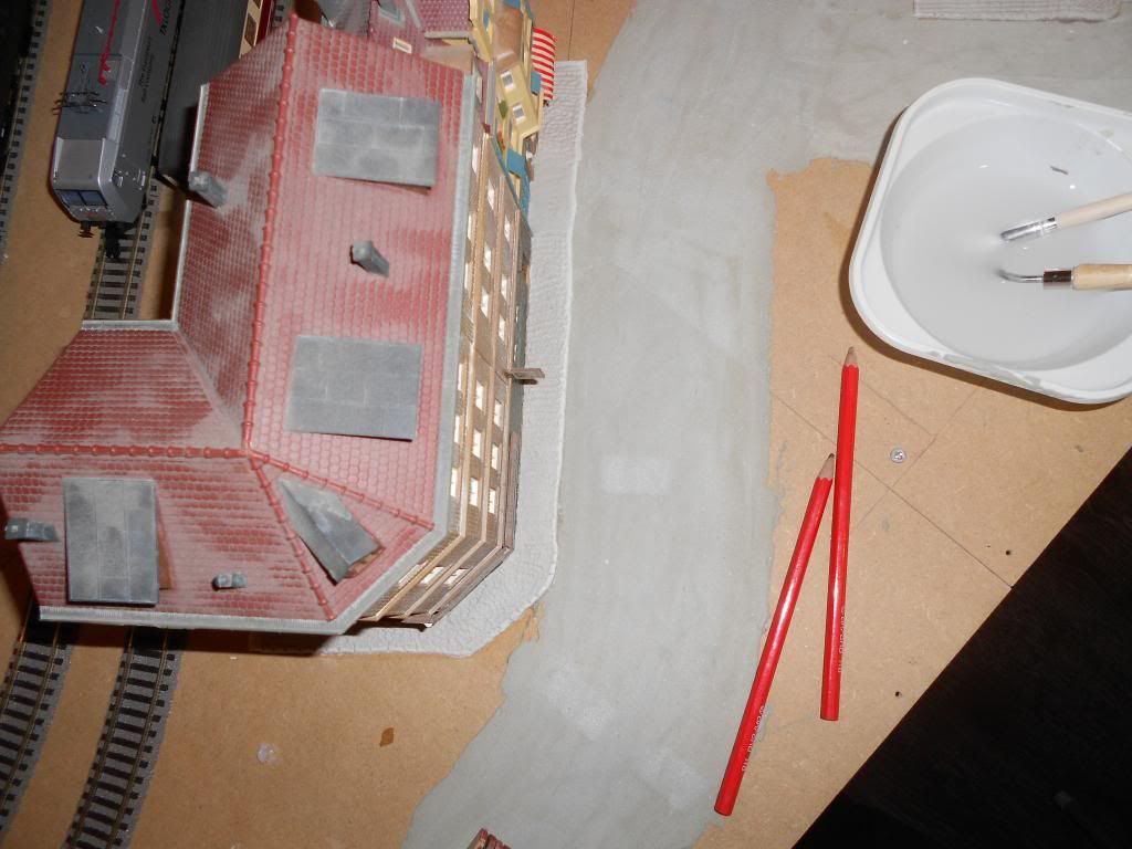

De ham vraag is wat ik nu het beste kan gaan gebruiken voor het aanleggen van de weg.
Ik had nog wat tegellijm staan waar ik mee aan het experimenteren ben.
Links is eerst gaas verband op het hout gelijmd en dan de tegellijm er overheen.
Rechts is de tegelijm direct op het hout.
Het verschil wat ik nu al merkte is dat je op het verband beter en netter een laagje kan smeren.
groet
Martijn

Alvorens men daar een antwoord op kan geven hangt het ten 1ste af van wat je er exact mee wil doen.
Ten 2e hangt t af van jouw bevindingen/mening als t geheel straks is opgedroogt
Dus even afwachten wat je straks zelf t beste vind, is miss t beste ,en dan kan je miss is zien wat een ander nog voor tip of trick heeft
(op voorhand lijkt het linkse deel een beter resultaat te geven,maar dat kan natuurlijk na drogen wl net andersom zijn)
Sander
Berichten: 4666
Re: Mittelstadt 2.0 - de bouw van een HO Baan
Reactie #55 Gepost op:
27 November 2013, 21:45:06 »
Gaasplakken, smeren , laten drogen, en licht schuren. Geeft denk ik het mooiste resultaat op deze manier.
Krijg je het wel strak mee denk ik.

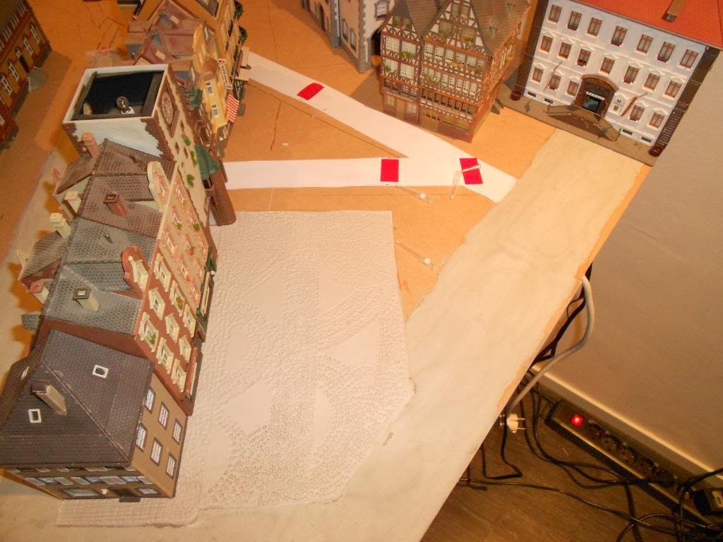

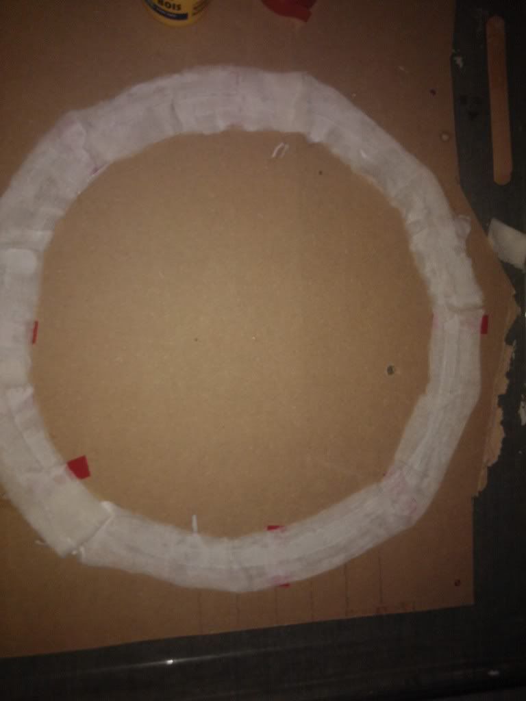

Nou, idd gaas met daarop gaf het beste resultaat

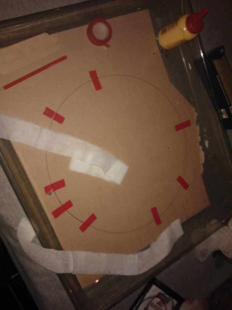

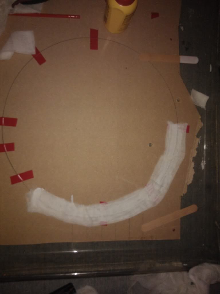

Omdat er ook een faller carsysteem wordt geplaatst eerst maar een proef opstelling gemaakt. Zie hieronder.
Morgen maar even verder afmaken als de lijm droog is 😉
Groet martijn

Zo vanmoregn over het verband met rijdraad tegel lijm er overheen gesmeerd.
En het werkt 😁
Dus binnenkort maar de weg op de baan gaan aanleggen
Groet martijn

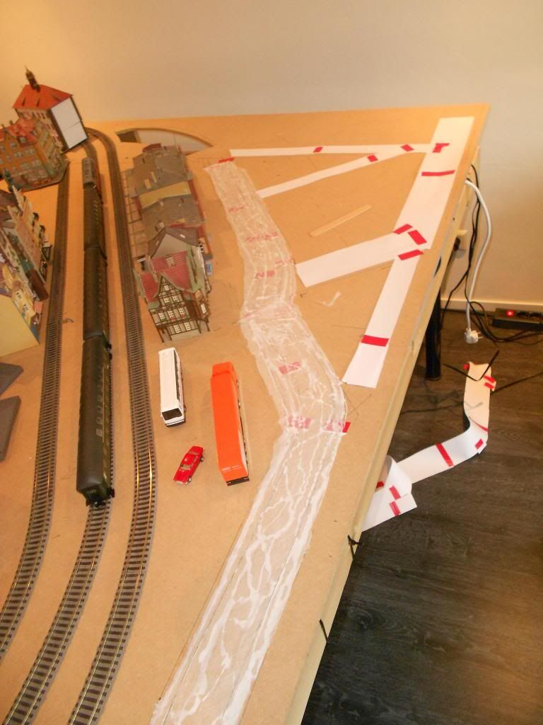

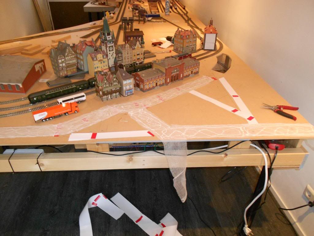

zo vandaag maar definitief een beging gemaakt met de aanleg van de weg.
eerst verband lijmen incl rijdraad.
en daarna afsmeren met tegellijm.
laatste foto is niet helemaal duidelijk maar toch, morgen alles even netjes afwerken.
Groet
Martijn

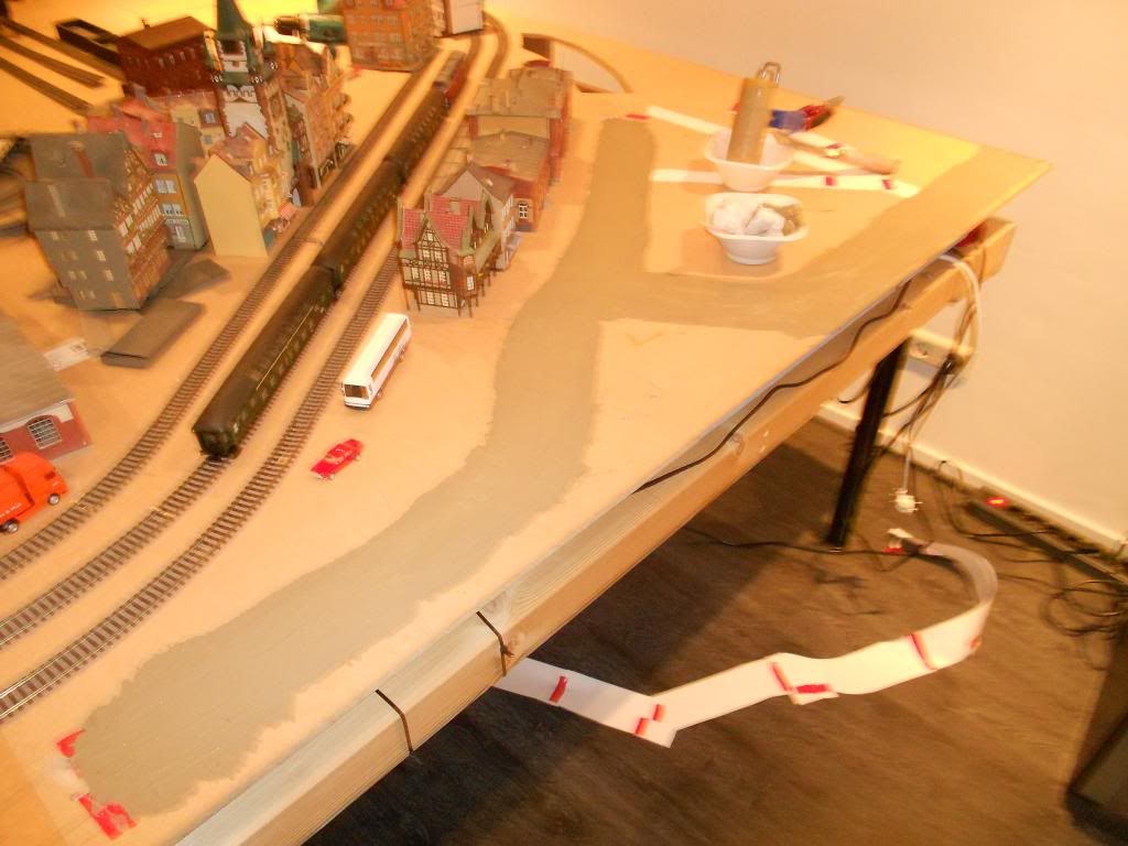

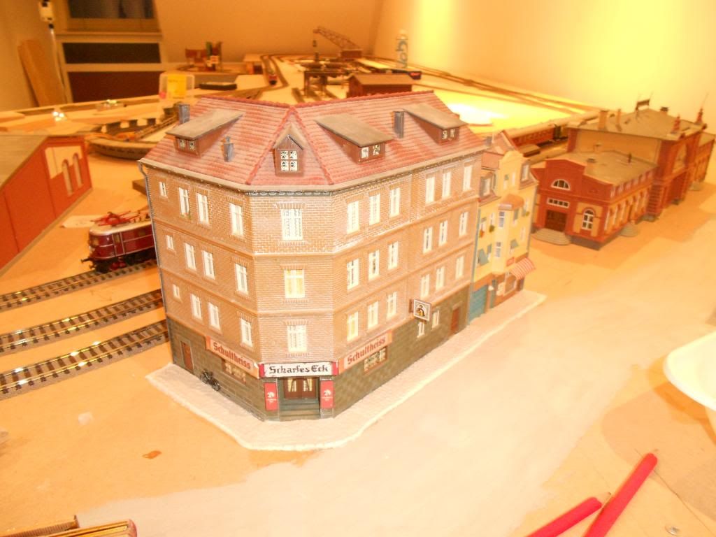

Zo vandaag de stoep gemaakt en het plein, lekkah kleien
Groet
Martijn
