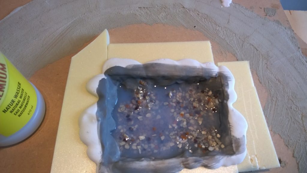

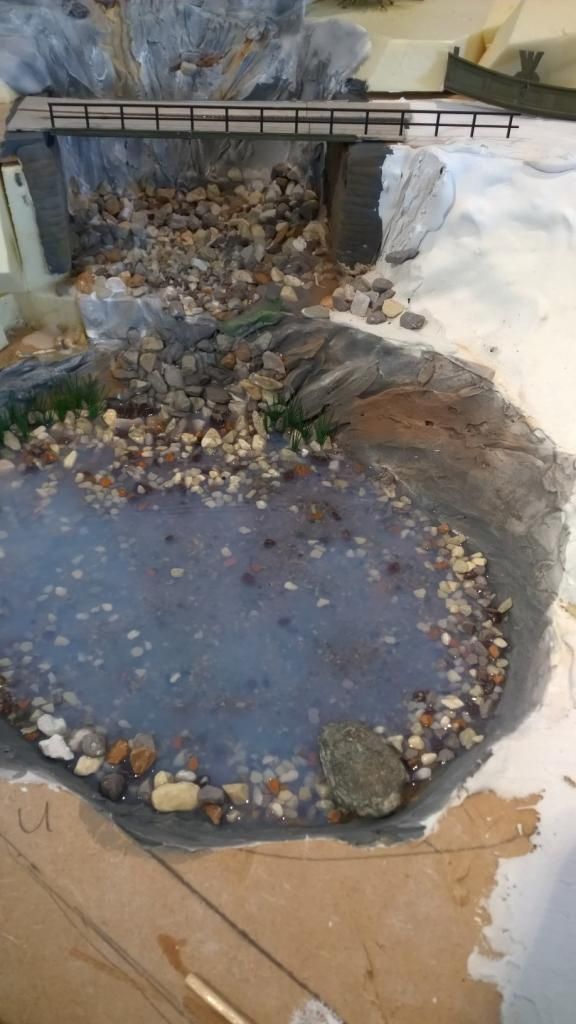

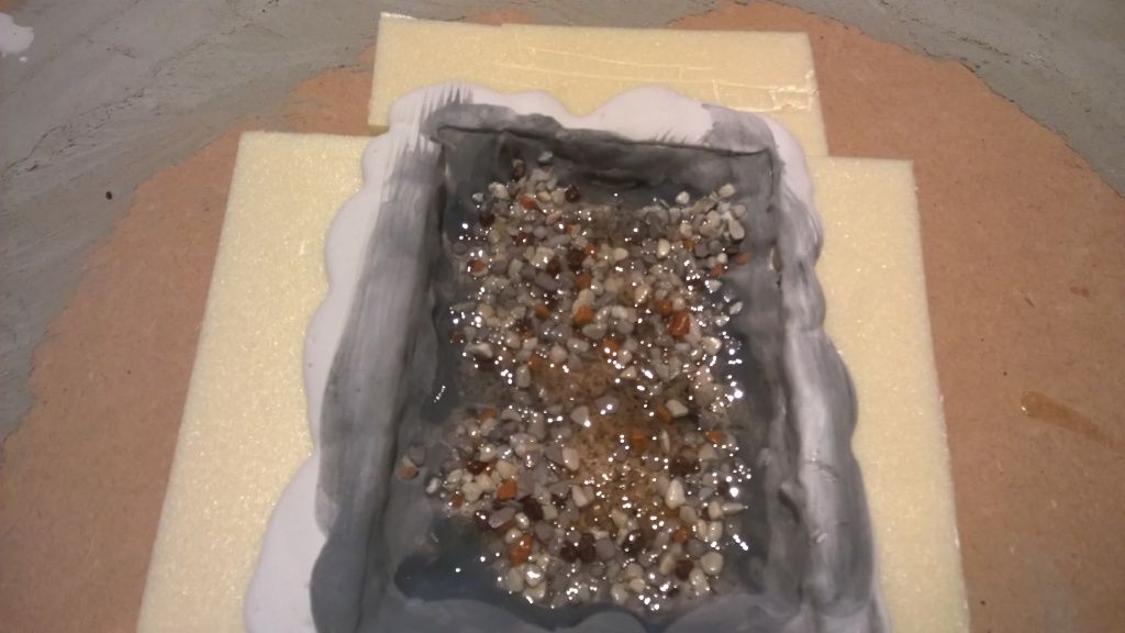

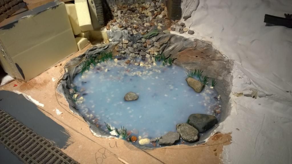

Zo vandaag maar een gaan testen met water op de baan.
Kijken hoe het morgen erbij staat :|
Gr
Martijn

Oja is natuurlijk een test stukje

En hoe was het resultaat van de test?

Hoi Dion,
Ja ben eigelijk wel te vrede denk ik, zal straks (vanavond) even een foto uploaden.

Graag, kunnen we het resultaat bekijken.

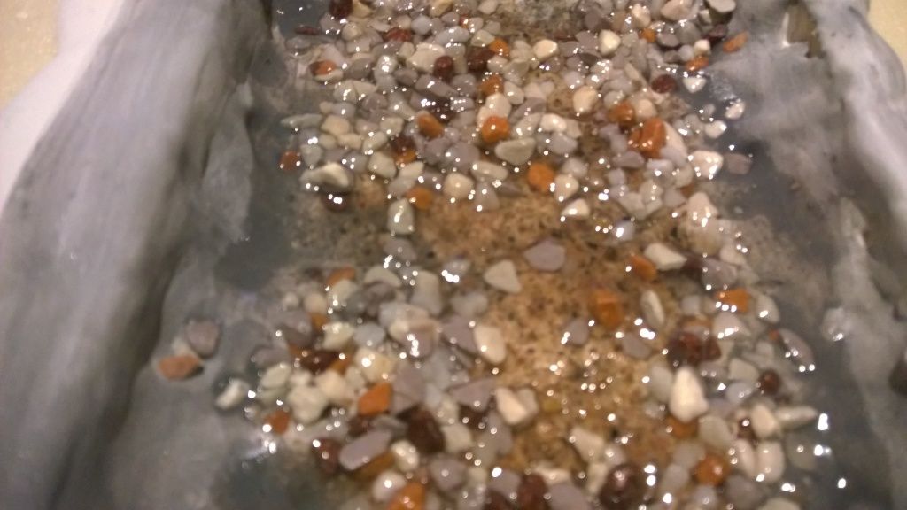

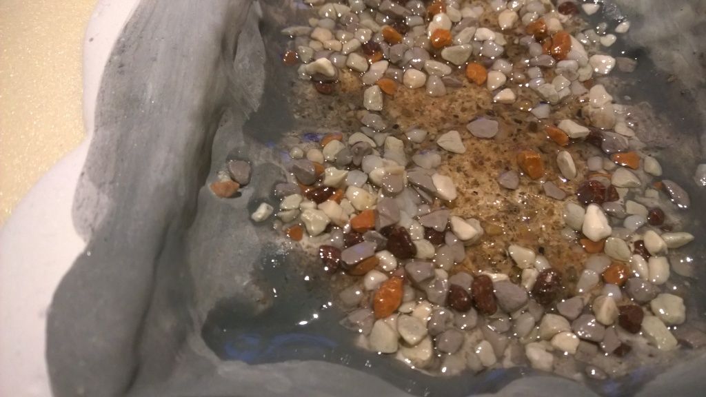

Bij deze het resultaat:
Het is dus zeer helder, in eerste instantie was ik bang het het een beetje melkachtig zou blijven maar niet dus.
Ik wil dit nu in het grote meer op mijn baan gaan toepassen, alleen dan wordt het wel heel helder water.. weet niet echt of dat realistisch is.
Wellicht met de juiste aankleding wel.

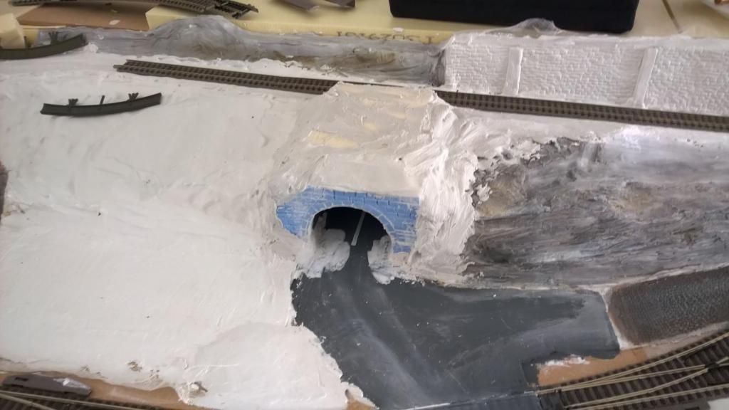

Update:
Ben de afgelopen dagen druk bezig geweest.

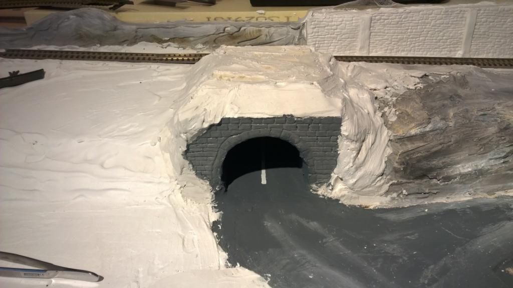

Allereerst ben ik verder gegaan met de tunnel ingang voor het weg verkeer.
Moet nog afgewerkt worden en de verlichting in de tunnel moet nog aangesloten worden.

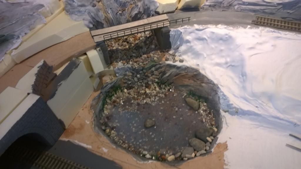

Daarnaast was ik wel te vrede over het test stukje water, dus de gok genomen en ook het meer vol laten lopen:
en vandaag zag het er al weer zo uit, beetje slechte foto zie ik nu maar je kunt zien dat het water al helder wordt
Er moet nog een laag opkomen als deze is uitgehard, dan ga ik er ook nog waterlelies er in verwerken.
Verder heb ik de deuren van de lok loods automatisch gemaakt, door middel van servo's en een switchpilot.
zie hiervan de opnamen:

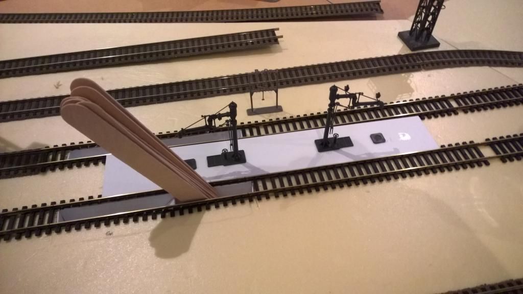

Druk bezig geweest
Waarom zitten die roerstokjes nou in je inspectie/slakkenput ?

Lol, de wanden zijn van styreen maar die vielen naar binnen. Lijm was nog niet droog vandaar 😏
Gaan dus nog weg.

Het Water heeft best een goed resultaat. De rest mag er uiteraard ook zijn.

Dank Dion, inmiddels is er nog een laagje op gegaan.
Eertse laag behoorlijk gekrompen dus leek op een dun laagje water, vond ik niet mooi.

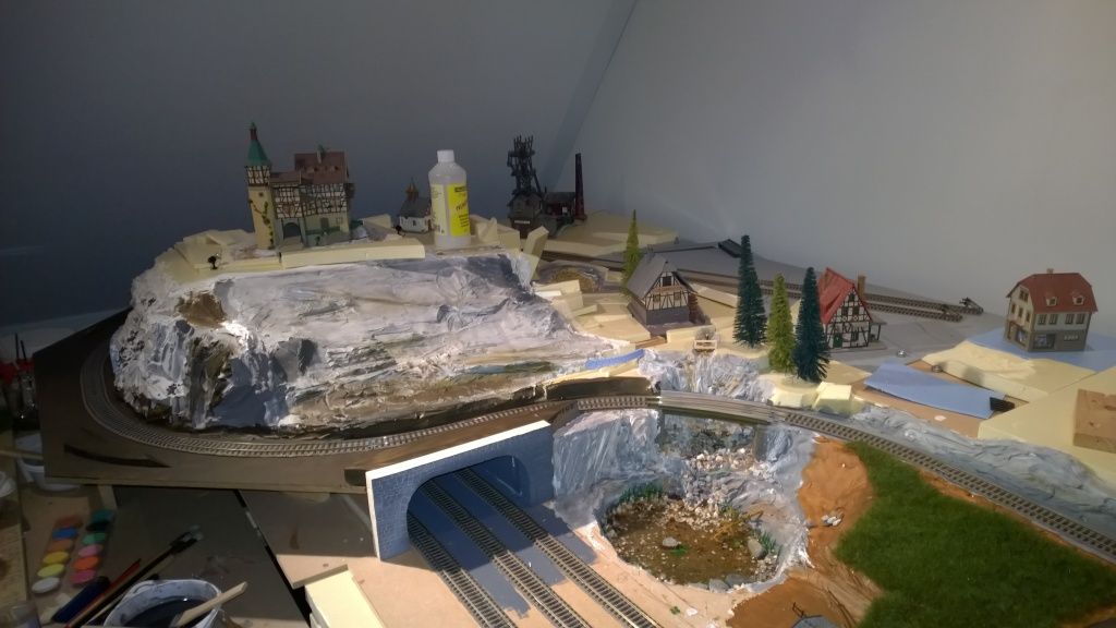

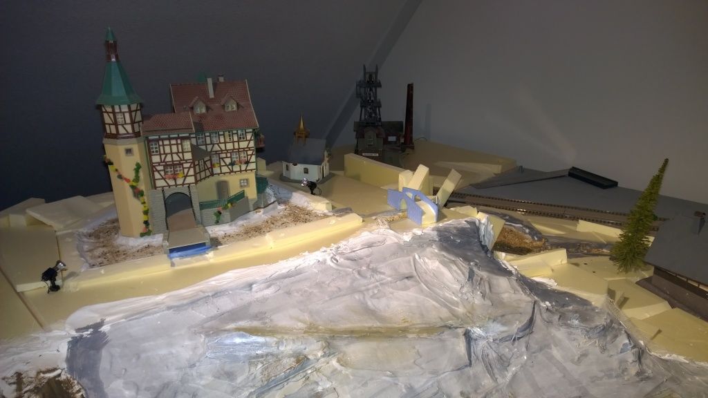

Dagen worden weer korter, dus we verplaatsen onze bezigheden weer naar de zolder:
kleine update:
Groet
Martijn
Ho, Multimaus. Fleischmann
