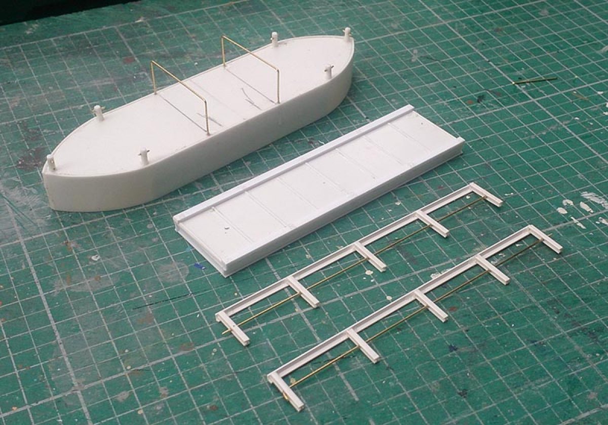

De Rokende Rondvaartboot
Er is steeds sprake geweest van een pannenkoekenboot, die op Module 4 aan de Waelkade zou komen te liggen...
Maar de plannen zijn gewijzigd: het wordt nu een rondvaartboot, die meedoet binnen het TouristTram programma van BRENG en de Museum Tram Waelstede.
Dit is logischer, vanwege de TouristTram, maar het heeft ook een praktische reden.
Het was ooit de bedoeling om de pannenkoekenboot zelf te bouwen, maar ik vond het passagiersschip van Artitec ook erg mooi.
Toen tijdens een bezoek aan RAIL 2016 dit schip weer leverbaar bleek, was ik meteen verkocht....
Toen een paar weken voor het evenement 'Volgende halte: Openluchtmuseum! 2016' bleek dat er toch nog ruimte was voor een trammodelbaan en de resterende tijd te kort was om nog een aanvullende trammodelbaan te zoeken, is besloten Waelstede toch op te stellen.
Dat betekende dat de rivier, waar een jaar niet meer aan gebouwd was, alsnog aangepakt moest worden.....
Uiteindelijk is het in de drukke voorbereidingstijd voor het evenement zelf, allemaal niet meer gelukt om de rivier helemaal af te bouwen.
Dus:
- de kademuren wel geschilderd, maar niet ge-weatherd
- de klinkerrand aan de kademuren: idem,
- de asfaltlaag op het uitstekende deel van de kade niet aangebracht,
- de rondvaartboot wel gebouwd, maar niet geheel geschilderd,
- het water van de rivier mist nog enkele lagen jachtlak.
Maar desondanks hieronder toch enkele impressies.

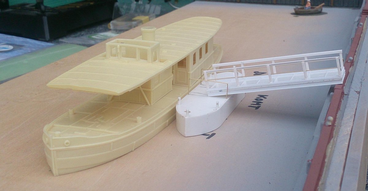

De hoogte van het gangboord van het schip bleek veel lager te liggen dan de kade, waardoor er een drijvende aanlegsteiger gemaakt diende te worden, om het hoogteverschil te overbruggen.
Dit type ponton komt in het echt langs de Waal en de Rijn veelvuldig voor om dezelfde reden, namelijk de variërende waterstanden.
Een eerste proefopstelling, met de los in elkaar gezette rondvaartboot en het ponton, laat zien dat de opzet slaagt.

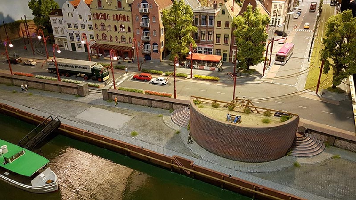

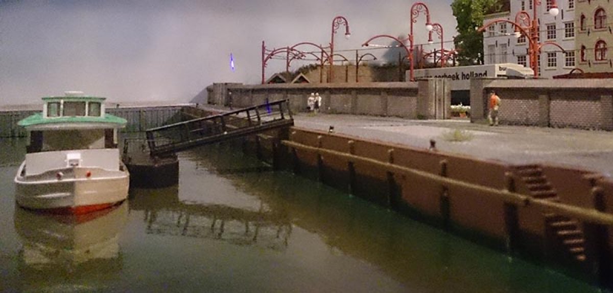

Zo zag het er uit tijdens de opbouw voor 'Volgende halte 2016'. De foto is genomen in het donker met de telefoon, alleen verlicht door de ledlampen boven de kade; vandaar de beroerde kwaliteit.,
Een indruk van het geheel tijdens 'Volgende halte 2016', genomen door Thijs Boeser.
Zoals blijkt is nog genoeg te doen aan de rivier.
Wordt dus vervolgd....
