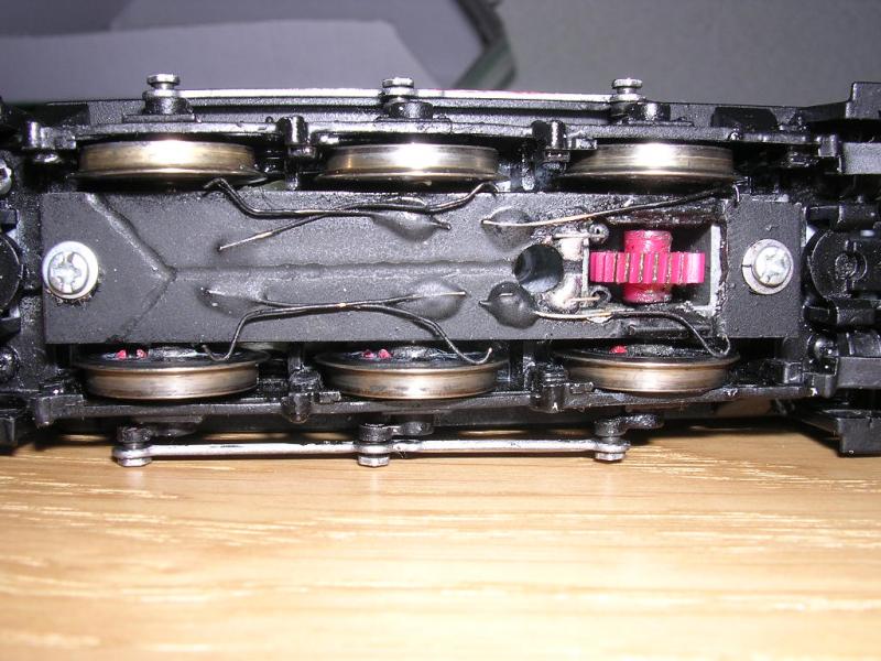

Gerke
  • Mcn NSR
  • Berichten: 2316
  • NS 4503!
    • Modelspoorvereniging Midden Limburg
Re: hippel stroomafname
« Reactie #13 Gepost op: 05 June 2007, 12:40:03 »
Hallo!
Is dit misschien een oplossing? Rijdt weer geweldig!
Link: https://images.beneluxspoor.net/bnls/DSCN1662_1.jpg
Grt,
Ger.
Met groet,
Ger.
servé
« Reactie #14 Gepost op: 05 June 2007, 16:40:18 »
hallo ger
na mijn weten krijg je dan volle kortsluiting.( ik rij twee-rail)
servé
