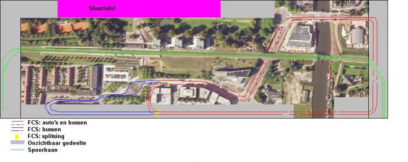

Ik ben begonnen met een baanplan maken ,
Het is nog een schets.
Mij gaat het hier wat meer om de gebouwen, Niet om het spoor
Feiten:
Schaal: H0
Tijdperk: V
Treinen (max.) 3, Rijdend 2
RM:
 -ICM(m?)
 -mDDM
 -(plan) Vtjes                 (de ICE ga ik verkopen)
Besturing: Koploper
Stel alle vragen gerust.
Stijn :)
P.S. Stippel is tunnel (dat stond er nog niet bij)

Wat zijn je afmetingen van de ruimte die je er voor beschikbaar hebt???
Matthijs

630x400 cm
Stijn :)

Dan zou ik toch iets anders doen, je hebt heel veel ruimte, je kunt er dus veel meer mee!
Willem

Dit is ook wel veel...
En ik heb ook niet zo veel geld (te verdienen), Dus een nog groter baanplan zit er niet in...
Maar dit leek mij een mooi stukje p'rend om na te maken :)
Stijn  :)

Ik begin met dit, Daarna ga ik aan de linkerkant uitbreiden, Dat is mijn plan.
Aan de rechterkant wil ik dan ook meer opstelsporen
Stijn :)

@mike, Ik heb het baanplan er nu op gezet, Je herkent dit stukje denk ik wel
Ja, dat is zeker herkenbaar ;D Als je ietsmeer naar rechts (richting 't JEC) door ging, kon je mijn huis ook bouwen ::) ;D Maar wordt het niet een beetje saai na verloop van tijd? Want veel spoor ligt er niet op dat stukje...:-| ::) Er lag vroeger wel 1 opstelspoortje (meen ik te herinneren), maar dat is ongveer 10 jaar geleden verwijderd. Maar in iedergeval zal het faller CAR-systeem het wel een stuk leuker/ levendiger maken...
En al een idee over de scenery? Ga jij (zelf) dezelfde gebouwen maken, zoals de station Purmerend, METRO, P3 en de kooimanbrug???
Ik vind het wel geinig, ben zeer benieuwd hoe het gaat worden ;) Succes!!
Mike

Metro staat er net niet op, De Kooimanbrug, P3 en het station ga ik van styreen maken,
Bedankt,
Stijn :)
