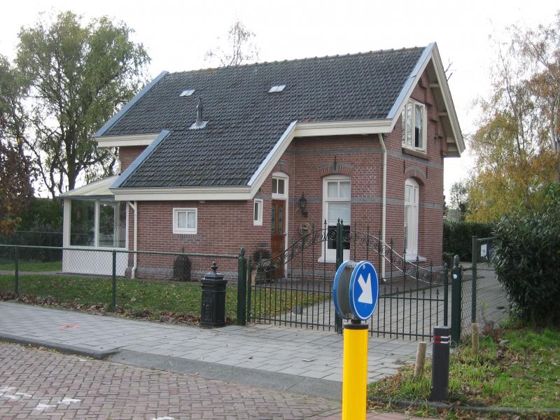

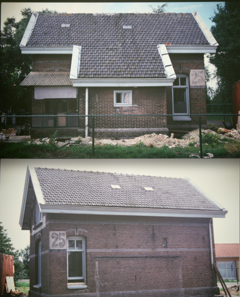

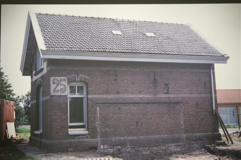

@Berelain,bedankt voor je berichtje.
de oude foto's zijn de oude dia's van mezelf en heb ik laten scannen.
mooi om daar bijna 20 jaar later het getal 25 van over te kunnen nemen,zoals het er destijds op stond.
Het orginele papieren dak wat bij het huisje hoort heb ik bewaard voor mogelijk nog een andere woning ,en bij markenburg heb ik een ander dakje op speciale bestelling laten maken.
Het dakje wat bij de set zit en ook hoort,is het eerste dak met 2 schoorstenen (lange schoorsteen en korte schoorsteen op de nok)
zo is het huisje volgens bouwtekeningen zoals het rond 1898 werd opgeleverd.
Later is de lange schoorsteen ivm bezuiniging op onderhoud,korter gemaakt,en nog later werd hij zoals bij zovele van deze huisjes verwijderd.
Ook de korte schoorsteen is bij deze wachterwoning 25 verwijderd,in tegenstelling met de andere
Wachterswoningen die deze nog wel op de nok van het dak hebben staan.
zie hier de wachterswoning VOOR de verbouwing en zonder schoorstenen op het dak!
Zo staat wachterswoning 25 er tegenwoordig bij,nog steeds zonder de stenen schoorstenen!
Wel is er een plastic afvoerpijpje aangebracht nadat het totaal verbouwd was.
Misschien centrale verwarming?
ook zijn er later bij veel wachterswoningen op deze lijn kleine dakramen in gekomen,en ook deze dakraampjes zijn op mijn verzoek bij markenburg keurig bijgeleverd,wel moest ik om dat te kunnen laten maken duidelijke foto's leveren.
uiteraard,zal daar zeer snel weer verslag van komen op de site en zal ik weer laten zien hoe ik dat heb gemaakt.
mvg jamie diks

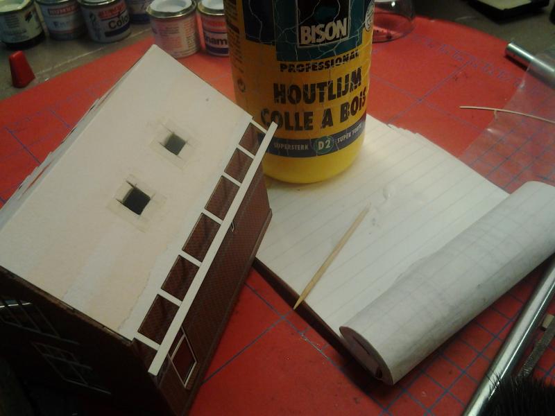

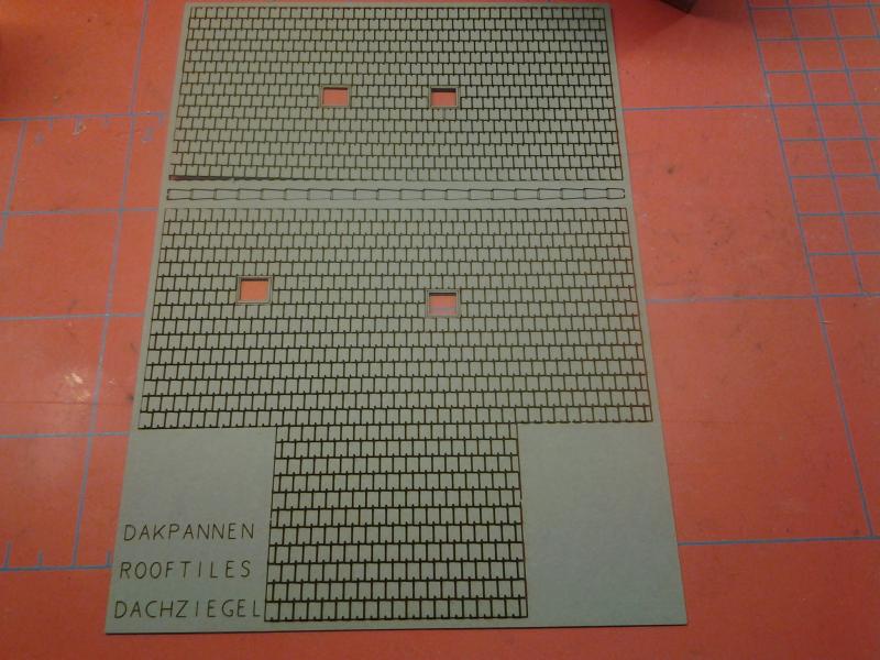

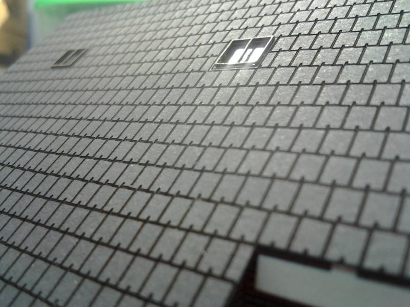

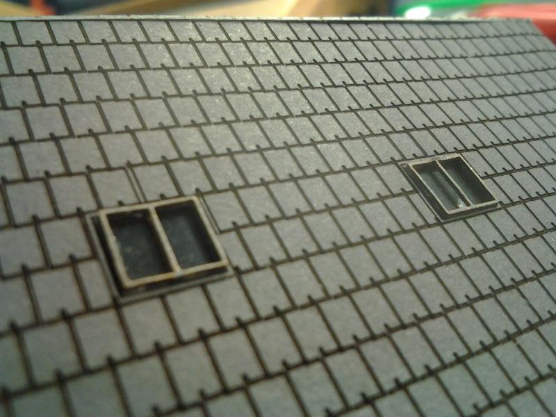

Goedemorgen,na mijn post van gisterenavond,verdergegaan met bouwen aan het dakje.
Hier zie je het speciaal op bestelling gemaakte dak van markenburg.
Om dit te kunnen laten maken heb ik de foto's van het echte huis aangeleverd.
Ik heb uiteraard ook het dak gespoten.
Dit keer met tamiya gunship grey nr 48 waardoor het orginele dak donkerder van kleur is geworden.

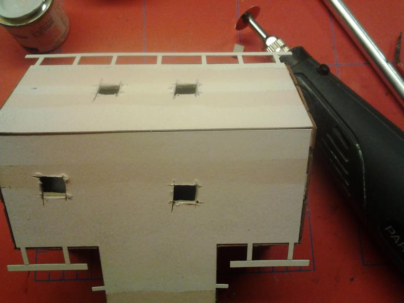

Daarna het dakje op het model gehouden en scherp afgetekend met een scherp potlood
Daarna met een flinterdun zaagdremeltje de gaten ingeslepen.
Daarna de randen met schuurpapier korrel 600 glad geschuurd.

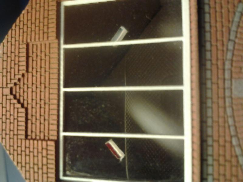

Daarna met houtlijm het door markenburg gelaserde glas opgelijmd met een coctailprikker.
Even kijken of het mooi uitkomt in de kamers.
Leuk die lichtval zo! (krijg foto niet gedraaid met uplouden)
Dakje erop en daarna de raamvensters met spijltje.
Met pinset en coctailprikker houtlijm dit friemeltje aangebracht.
En de andere zijde.
En zo staat het huisje er momenteel bij zonder daklijsten!
Deze worden vandaag nog aangebracht,en het eindresultaat zal dan ook te zien zijn.

Nog even een plaatje van het echte voorbeeld VOOR de verbouwing!
En de andere zijde.
En weer het bestaande huisje nogmaals.
het kleine uitstekende pijpje onderaan het dak is later aangebracht bij dit huisje.
Ik denk dit dus daarom niet aan te brengen,waardoor de woning dus geen schoorsteen heeft.
Bij deze woning is dat ook zo een tijdje geweest in het echt.

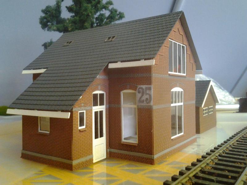

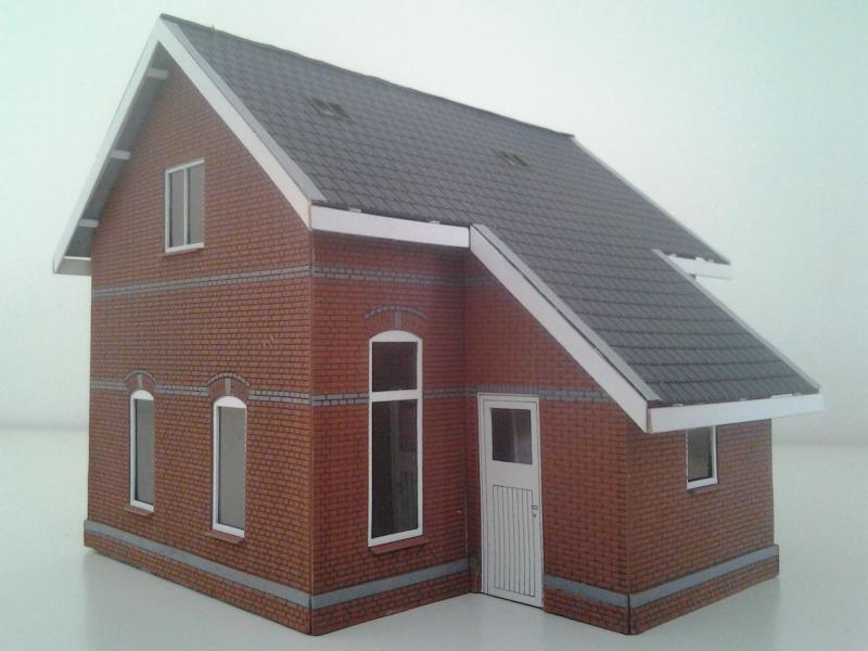

Goed zoals beloofd vandaag de daksierlijsten aangebracht.
Later zullen er nog regenpijpjes en een interieur volgen.

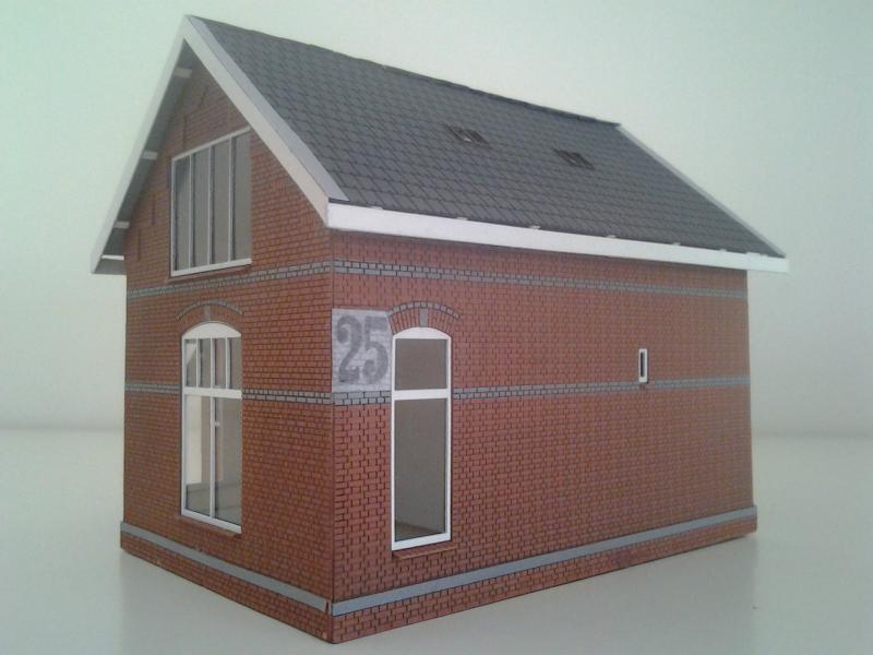

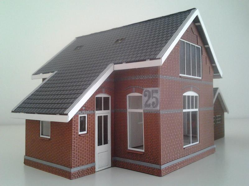

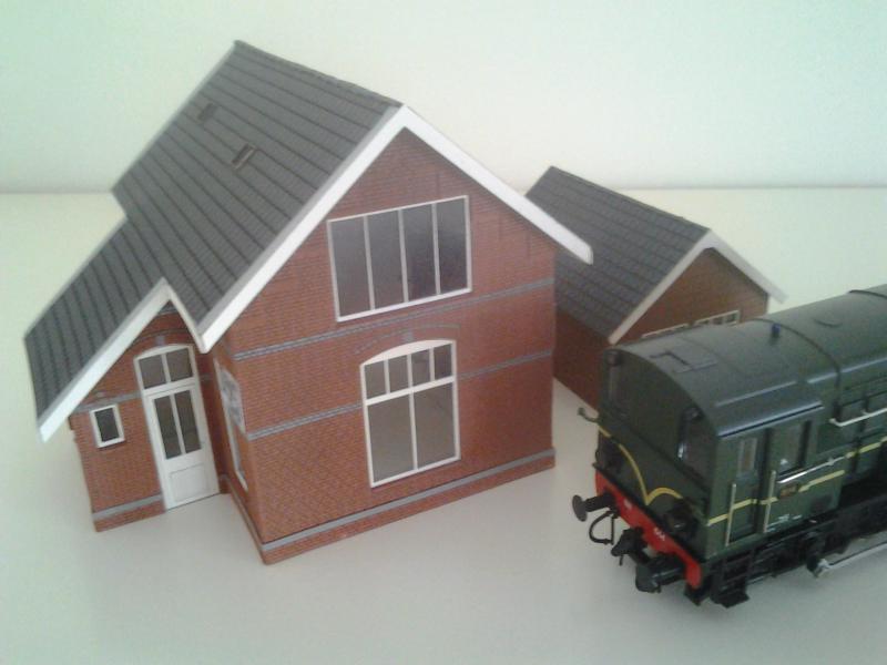

Hier zijn de foto's hoe het huisje er nu uitziet.
Foto's met aangebrachte sierlijsten
Achterzijde van het huis
De zijkant met de bedstee.
En als laatste een foto vanuit een flatgebouw?
Tot zover weer dit,volgende keer weer verder.
Mvg jamie diks

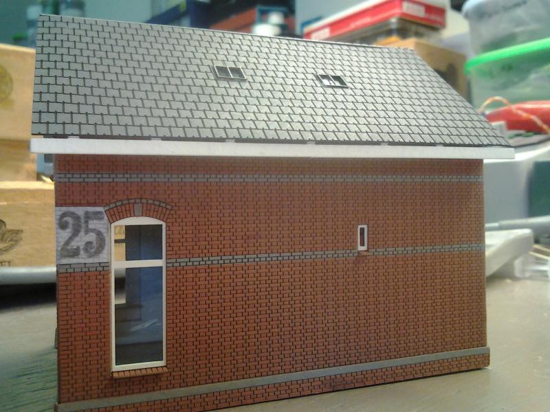

@remystoom denk ik niet,als je naar de vijfde foto vanaf je bericht naar boven kijkt is het huisje daar ook niet vies.
het is namelijk geheel gezandstraald.

@Remystoom,geeft niet.
@Bart van Dam,op pagina 5 leg ik precies uit hoe ik dat doe.
Ik heb mazzel gehad dat ik toen het huisje van alle kanten heb gefotografeerd.
Kort daarna is het nummer met zandstralen verwijderd.
Mvg jamie diks

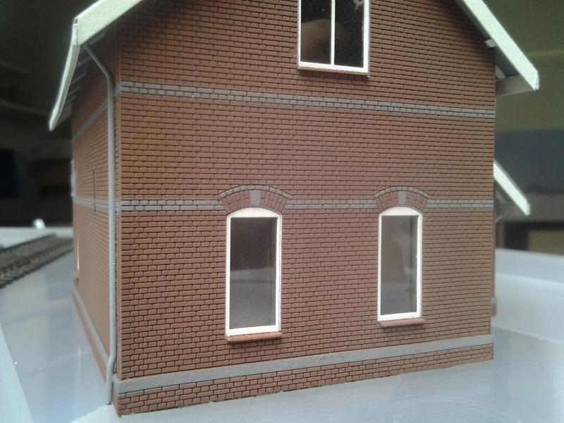

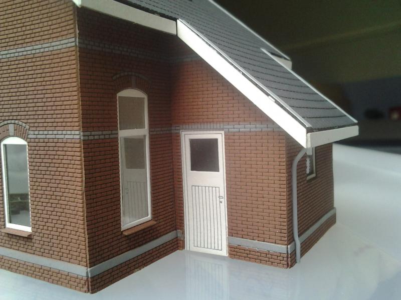

Vandaag even langs de plaatselijke bloemenwinkel geweest.
Daar heb ik bloemenbinders (groene ijzerdraad) gehaald.
Deze heb ik thuis in de tamiya grijze grondverf gespoten,en die kleur beviel me wel als regenafvoer.
Daarna gebogen met een tangetje,afgeknipt en met houtlijm op het huisje geplakt.
Uiteraard op de plekken waar ze horen te zitten volgens foto's
Het viel me op met foto's doorkijken dat later door de jaren heen er meerdere regenpijpen werden geplaatst,zou het iets te maken hebben met verzakkingen dakgoot en dat het hemelwater daar blijft staan op die plaatsen?
Kijk bijv eens naar de foto van het wachterswoninkje 25 NA de verbouwing,die heeft zelfs een regenpijp gekregen aan de zijde waar vroeger de trein voorlangs reed.
Zie hieronder de regenpijpjes zoals ze van orgineel uit horen te zitten!
En de keukenzijde
Toch twijfel ik nog of ik het kleine plastic schoorsteentje erop ga zetten. (zie vergelijkfoto's)
Ik vind het eigenlijk wel kaal zo het dak,wat zouden jullie doen?
En verder wie heeft een tip om mooie muurankers te kunnen maken?
Mvg jamie diks
