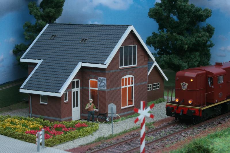

Zo de weg van markenburg is inmiddels binnen en aangebracht op het diarama.
De weg was als verrassing ook voorzien een putdeksel op de plek van het echte voorbeeld.
markenburg bedankt

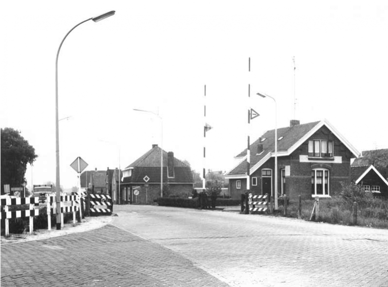

Hieronder het voorbeeld wat ik aan het bouwen ben.
En dit is hoever ik nu pas ben.
Er moet nog veel gebeuren!
Inmiddels is het eerste S bord aangebracht!
Later deze week de andreas kruizen/schrikhekken/beton paaltjes enz/

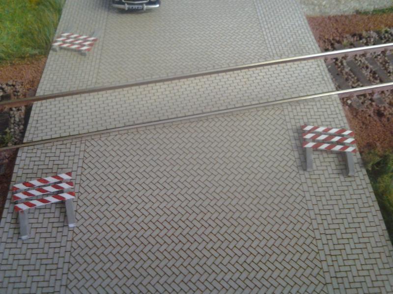

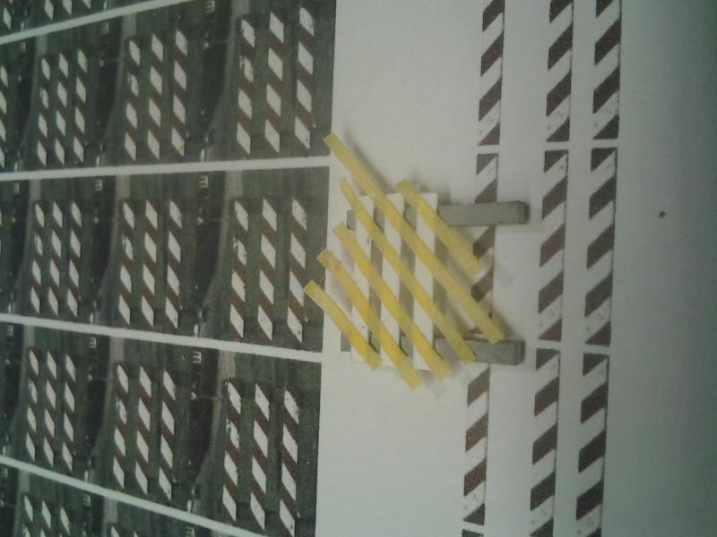

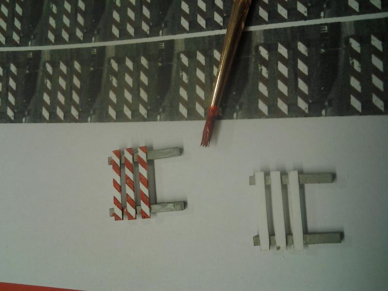

Vandaag bezig geweest met de schrikhekken.
Deze heb ik gemaakt van styreen en verlijmd met een klein kwastje en bison verdunner.
Ik ben tot de ontdekking gekomen dat de 3 rood/witte borden vroeger van hout waren en 5 rode vlakjes
per plank hadden bij de overwegen. (zie ook de voorbeeldfoto bovenaan deze pagina in zwart/wit)
Tegenwoordig zijn ze van metaal en hebben een maar 4 rode vlakjes per bord.
Ik heb een foto van de langstraatoverweg uitgeprint op schaal,en deze als voorbeeld aangehouden.
Daarna van tamiya plakband dunne lijnen gesneden en de borden afgeplakt.
Daarna de borden rood getipt tussen het plakband in.
Hieronder het resultaat.
Na verwijderen plakband
En waar ze staks moeten gaan komen uiteindelijk
Mvg jamie diks

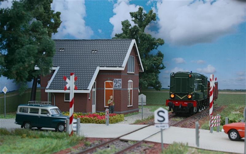

Inmiddels begint het diorama goed te vorderen.
ik heb de andreaskruizen inmiddels af en ook de verkeersborden zijn nu af.
omdat ik veel verschillende foto's van de langstraat die in verschillende jaren gemaakt zijn,zag ik even door de (overweg)bomen het bos niet meer!
Wat blijkt,
1)In het begin hebben de overwegen spoorwegbomen gehad die met de hand doormiddel van een ketting omhoog en omlaag gedaan werden,En later door een naaste handelinrichting opgedraaid werden door de overwegwachter.
Daar stonden GEEN andreaskruizen bij,maar alleen schrikhekken,een driehoekig (pas op) bordje op de overwegboom gemonteerd,en een groot vierkant bord met 20km/u erop.
2)later werden de overwegwachters overbodig,en werden de overwegbomen weggehaald.
De houten schrikhekken bleven staan,en er werd een Andreaskruis geplaatst bij de overweg.
Om te voorkomen dat de trein er zomaar overheen raasde werd er een wit S bord (stopbord) neergezet met de tekst eronder waarschuw wegverkeer! (dat deed dan de conducteur die uit de Dg wagon stapte met zijn rode vlag)
nadat de lok de overweg gepasseerd was stapte hij weer in de Dg wagon.
Nu twijfel ik een beetje wat ik ga maken,omdat de markenburg woning van de laatste jaren is zonder schoorsteen op dak!
Ik heb nu dus andreaskruizen gemaakt die ik kan plaatsen in de tijd dat de spoorlijn voor het laatst in dienst was.(klopt dus met huisje)
Precies zoals situatie 2 waar ik nu bijna mee klaar ben.
maar de overwegbomen vind ik zelf meer sfeer hebben,en een flinke uitdaging om ze te maken uit u-profielen.(maar dan klopt de situatie niet met het huisje en de S borden,en Andreaskruizen!
Dus wat kan is schoorsteen,antenne plaatsen op woning en spoorwegbomen bij de overweg (oudere situatie zoals bovenste foto)
Of schoorsteen en antenne weglaten,en andreaskruizen plaatsen (laatse situatie)
Of een mix nieuwer huisje gebruiken en spoorwegbomen plaatsen?
Wat zouden jullie doen???
Verders is hier een mooi linkje over overwegen!
http://www.nicospilt.com/index_overwegen.htm
Mvg jamie diks

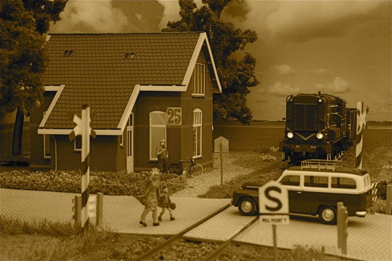

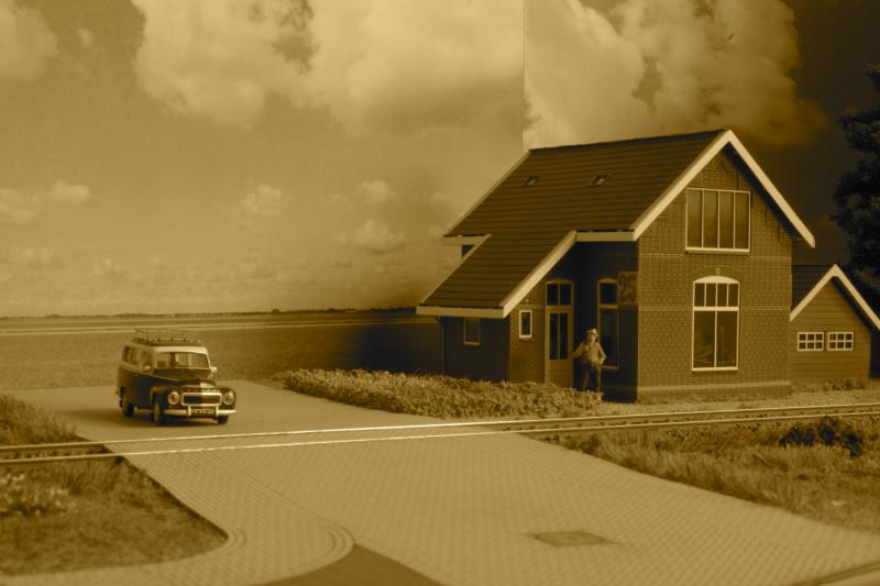

Goedemorgen heb besloten de situatie na te maken zoals hij in de laatste jaren heeft dienst gedaan.
Dat is dus met andreaskruizen,betonpaaltjes,wachterswoning zonder schoorsteen.
zo staat het diorama er dan nu bij.
Zo even in sepia!
Nog een paar kleine details aanbrengen en dan is dit diorama klaar!
Wel ga ik nog de overwegbomen maken van de langstraat,al is het maar voor de uitdaging.
Deze ga ik maken van messing u profielen,mocht ik willen kan ik het diorama daarmee alsnog veranderen naar de oude situatie.
Mvg jamie diks

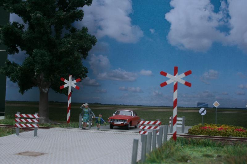

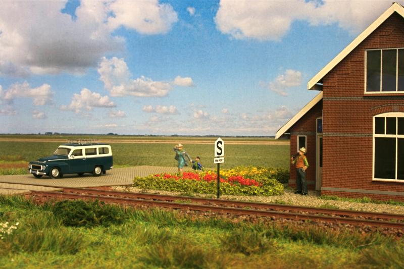

En hier nog twee foto,s
en de overweg zelf. (oeps blauwe kenteken eraf gevallen zie ik
Mvg jamie diks

@mass am see,dank jewel.
Ik heb zojuist ook 20km/u bordjes op de andreaskruizen geplaatst.
Ik ga deze week nog een stukje railstaaf verbouwen tot hectometerpaatje voor langs het spoor.
De bomen zullen later vervangen gaan worden door zelfgemaakte,waarvan een met boomhut.
Maar of ik dat voor 1 oktober (markenburgactie deadline) kan realiseren weet ik niet.
Het is voor mij de eerste keer dat ik een stukje landschap/bomen maak en neem er dan ook de tijd voor.
Het is veel maken,aanpassen,veranderen zo kom je niet snel vooruit.
Mvg jamie diks
