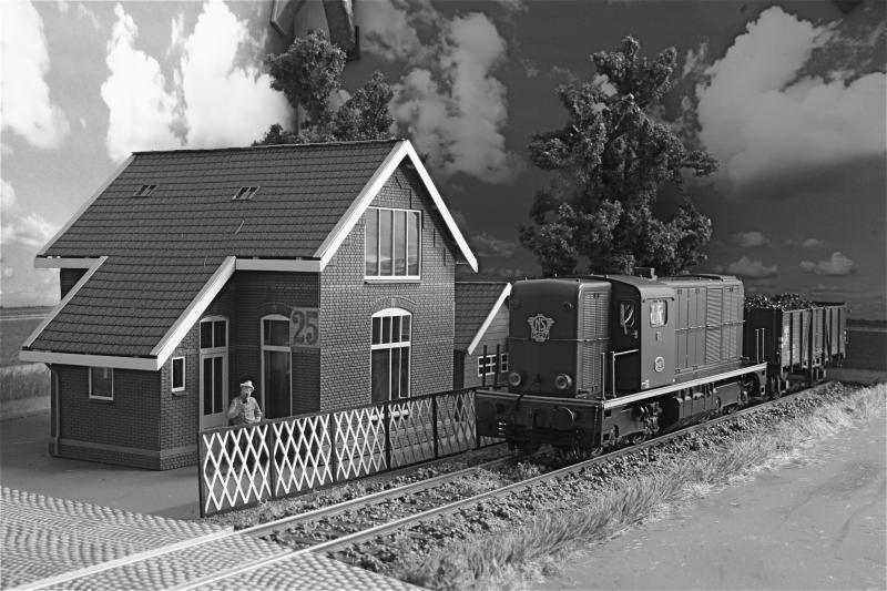

Maar goed,hier weer een kleine update!
ik heb de gehele onderplaat een basislaag klei kleur gegeven (had ik nog staan) en daar ter indicatie de grijze weg op geschilderd.
dit alles gewoon puur voor passing,daar zie je na begrassing enz dus niks meer van terug!
rails is gelegd,en draad aan de railstaven gesoldeerd en naar onderen laten lopen om de digitale loks die stilstaan te gaan voorzien van verlichting.
Het huisje heeft verlichting inmiddels,en daar is ook een gaatje voor in de plank geboord!
later zal de klinkerweg gegipst worden en bewerkt,of iets wat een mooi resultaat geeft! (tips welkom)
ook moeten er spoorwegbomen wit/rood en schrikhekken wit/rood op komen te staan.
verders een of twee tijdelijke fabrieksbomen die later vervangen worden door zelfbouw bomen.
hieronder is alvast de opstelling te zien,de afstanden zijn bepaald met behulp van google maps.
Het ballast is hier op deze foto nog niet droog,foto is gemaakt 4 uur na ballasten.
moet nog aan veranderd worden,want het is te netjes gelegd waardoor net natuurlijk effect weer verstoord word.
in het echt liggen de kiezels ook niet strak in 1 lijn.
Maar deze foto is gewoon puur voor de sfeer,die het moet gaan uitstralen na aankleding!
Tips over de klinkerweg en overweg natuurgetrouw leggen zijn van harte welkom.
hieronder met het ss hekwerk erbij
overmorgen als het ballast goed is uitgehard ga ik het aanpassen zodat het niet te strak word.
daarna de looppaden langs het spoor maken.
Mvg jamie diks

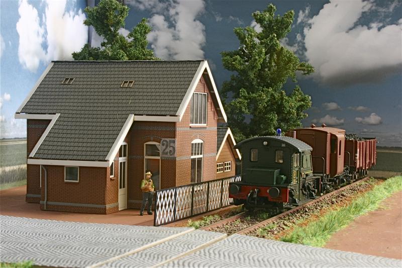

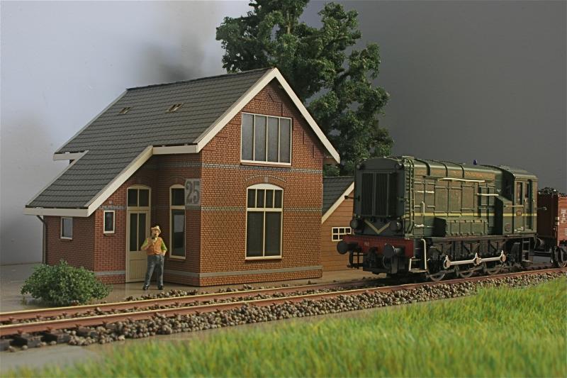

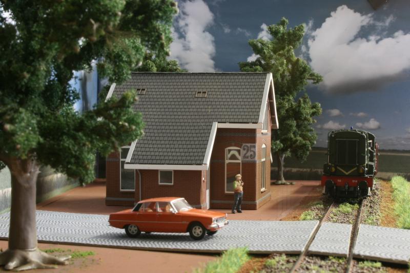

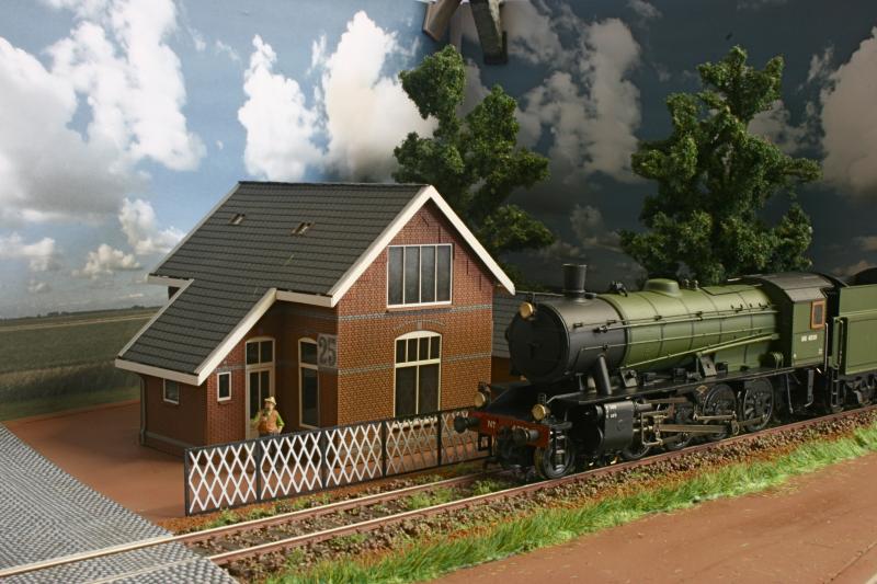

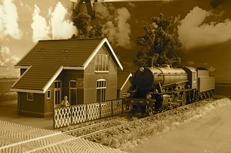

Vandaag maar eens bezig geweest met de airbrusch.
Ik heb het ballast,en het grindpad lichtjes roestbruin gespoten.
daarna de gehele grondplaat gespoten met aardebruin als basislaag.
De weg heb ik op google gezocht naar bestrating,en deze gewoon uitgeprint op A4 papier(deze wordt uiteindelijk vervangen door gelaiserd karton omdat dit niet de juiste bestrating is)
Verders heb ik ook gegoogeld op achtergrond foto's en kwam een mooi achtergrondje tegen,deze heb ik ook uitgeprint op normaal A4 papier.
Of deze achtergrond blijft ben ik nog niet zeker van,misschien op fotopapier??
Verders mijn eerste keer geprutst met wat groen langs het spoor en onkruid in het spoor.
daar heb ik gewoon wat heki gras en uitgescheurde grasmat voor gebruikt.
zie hieronder het resultaat tot nu toe.
Met een gepimpte ns 4300 serie die ook op deze lijn lang heeft doorgereden.
Met een sikje.

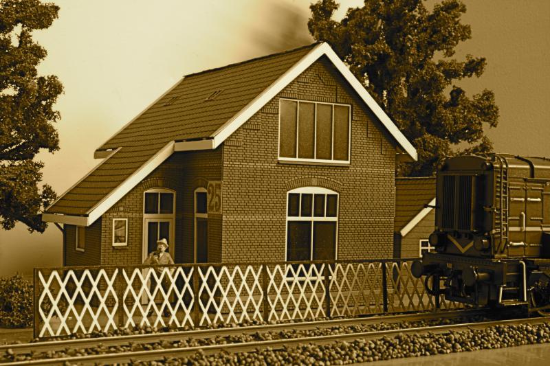

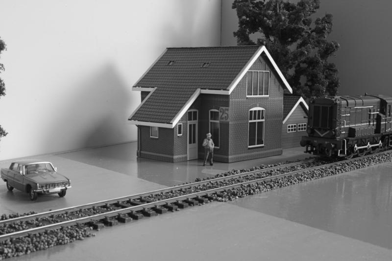

en dan nu met ns 2400 in het zwart-wit.
en de ns 4300 in sepia
en een auto erbij (voordat de spoorwegbomen er komen)
Mvg jamie diks
Laatst bewerkt op: 15 August 2013, 14:03:34 door Jamie

Hallo Jamie
Die achtergrond zoals op de foto te zien is, hoeveel A4 tjes zijn dat en staan
ze dan verticaal of horizontaal.
Trouwens ik foto graveer al heel lang maar ik heb het idee dat ik ook op dat
gebied nog veel van je kan leren.
Mooie scherpe foto's
Herwim
kennis over deze hobby.
Hartelijk dank daarvoor
Berichten: 11132
Spoor-0 & Spoor-1
Re: Markenburg
Reactie #144 Gepost op:
15 August 2013, 14:49:24 »
Mooi luchie hoor.
Gr.Jaap
Jamie
Berichten: 1445
Re: Markenburg
Reactie #145 Gepost op:
15 August 2013, 16:17:22 »
@herwim frank in totaal zijn het maar 3 A4tjes.
het is een klein diorama van 50cm breed x30cm diep x20cm hoog.
A4 zijn dus liggend/horizontaal geplaatst.
Foto's zijn gemaakt op statief met spiegelreflexcamera canon Eos400D en een lange sluitertijd ingesteld
Mvg jamie diks
@jajo bedankt!
Laatst bewerkt op: 15 August 2013, 18:53:50 door Jamie

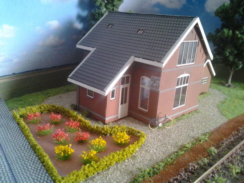

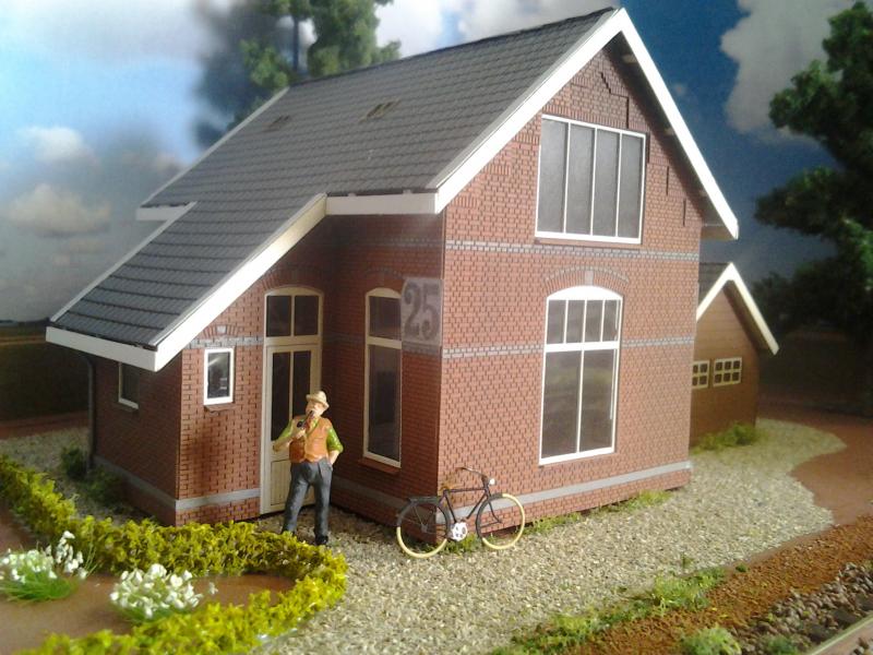

Even een proefpassing voor de voortuin van de wachterswoning.
Er moet nog aarde ingelijmd worden,en dan definitief de bloemen er in planten.
Ook de weg/overweg/voetgangerspad is inmiddels klaar en binnen.
Deze heb ik bij
www.markenburg.nl
precies laten laseren,zoals het vroeger was.
De foto's daarvan zullen later in het verslag te zien zijn.
Nu eerst even de foto's van de voortuin.
url=https://images.beneluxspoor.net/bnls/2013_08_17_160852.jpg]
[/url]
En hier met witte bloemen.

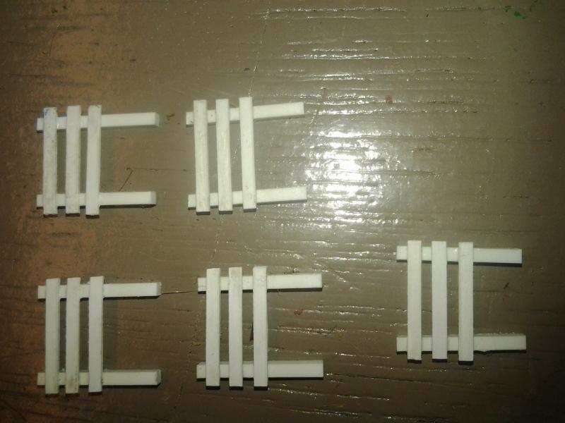

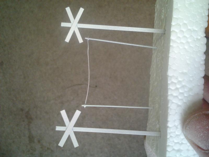

Ook heb ik van styreen wat schrikhekken in elkaar gelijmd met bisonverdunner.

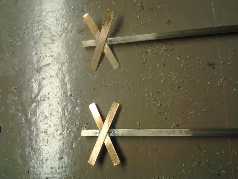

En van railstaaf 2,1mm hoogte en koperen contactplaatjes andreaskruizen voor de overweg gemaakt
Van bloemistendraad en decoderdraad een waslijn.
Mvg jamie diks
Laatst bewerkt op: 21 August 2013, 18:52:49 door Jamie
