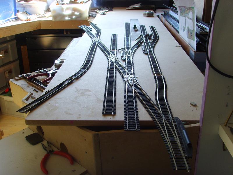

Goede middag allemaal
Ik heb een vraagje en die luid als volgt
Ben bezig met een nieuwebaan aan het aanleggen ho digitaal met roco fleichmann rails
Nu heb ik het volgende probleem .
Heb twee sporen links en rechts ,eigenlijk een groot hondenbot ,daar komt het beknopt wel op neer
Nu heb ik bij mijn station 2wissels iggen met daartussen een kruis wissel .hoe deze te isoleren
als ik ze zo aansluit krijg ik sluiting ,ik denk het keerlus effect ?
grt johan

Hallo klaas ik zal proberen mijn baan te beschrijven
Ik heb voor mij liggen /eerste verdieping opstel spoor verbonden met een spiraal die uiteraard om hoog rijd en de binnen baan naar beneden
Vervolgens komen de twee sporen het station binnen
Eigenlijk is het een en het zelfde spoor
In het station splits de buiten baan zich op in 2 sporen het staion in, en dit geld ook voor de binnen
baan
Bij het eind komen deze twee weer bij elkaar
Nu heb ik er twee engelse wissels in liggen zodat je van baanvak kan veranderen
Ik rij digitaal met stroom detctie
dus in mijn geval isoleer ik de dicht bij zijnde spoor staaf ,en voor de buiten baan de tegenovergestelde railstaaf
Dat gaat goed alleen kom ik nu met mijn engelswissels in de knoop
van daar mijn vraag stelling
johan

Johan, laat eens een plaatje zien van je sporenplan, want hier snap ik echt niks van.

kan wel een foto maken maar hoe krijg ik dit op het forum?

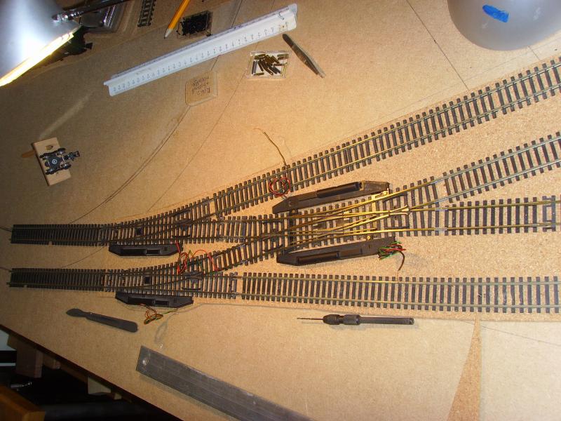

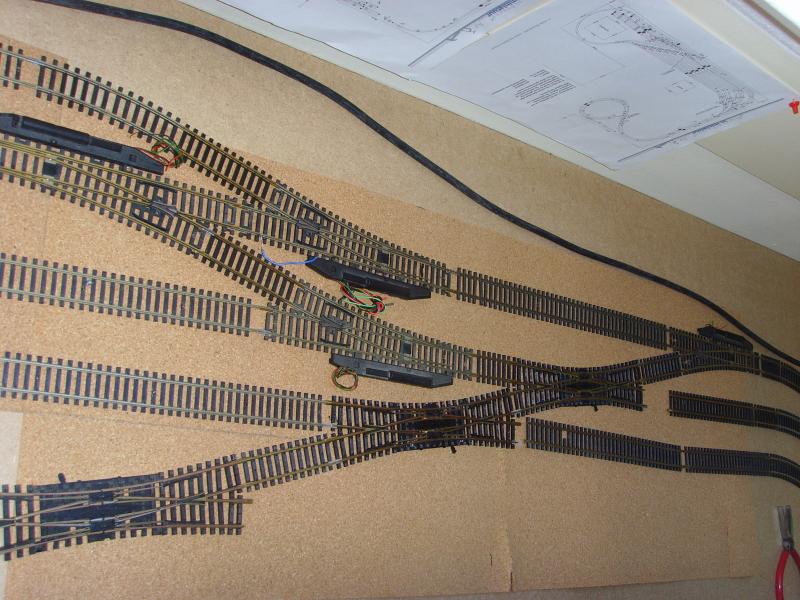

johan george
Berichten: 240
this een hobby
Re:kruiswissel fleischmann ho
11 November 2012, 15:58:34 »
johan george
Berichten: 240
this een hobby
11 November 2012, 16:01:26 »
[/url
2 fotos van linker en rechter gedeelte
van het station gedeelte
johan

Johan,
Het antwoord is al gegeven, maar na deze foto's toch echt definitief. Door de overloop (beide kanten op) in je station maak je kortsluiting. Dit kun je alleen oplossen door in de beide lussen daarbuiten een keerlusschakeling op te nemen.

Johan,
Op je foto's zie ik her en der wat print-outs van je baanplannen op de achtergrond in je foto's. Misschien dat e.a. wat helderder wordt wanneer je die even post. Al vermoed ik dat het antwoord van Klaas er door niet zoveel zal veranderen. Maar misschien dat we je wat verder kunnen helpen qua gedetailleerde uitleg met die plaatjes

11 November 2012, 16:46:19 »
Dat klopt paul het baan plan is van avontuur in miniatuur
waldberg project
Echter heb ik het een en ander bv in het opstelspoor gebeuren laten vervallen
Daar wissel ik niet van baan vak
Gewoon simpel [uhm wat is simpel]
1 lus met 5 opstelsporen en 1 passeer spoor
In het boven gedeelte geen over steek tussen de baan vakken zoals op de tekening staat
behalve dan het station
johan
