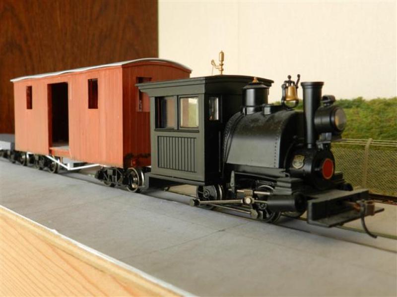

Porter met 20 feet boxcar
boxcar
flatcar
Boxcar met "John with the hat"
Schilderwerk (met de hand) is nog niet af, alsmede nog wat detailwerk. De wagens waren echter vrij simpel, in grote lijnen zien ze er zo uit.

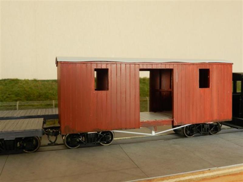

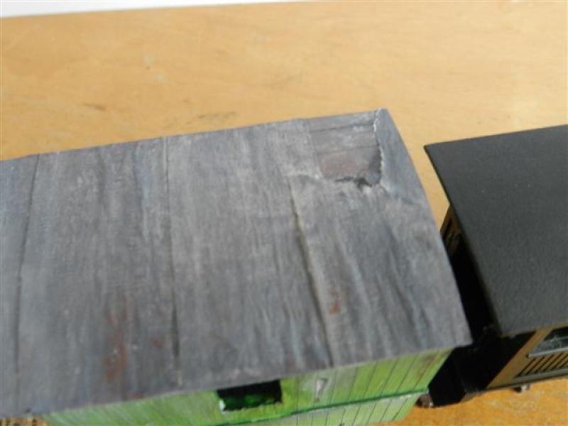

Dak van de boxcar vind ik wat minder. Of heb je opzettelijk het wat laten bobellen?
GD
Berichten: 2173
Nee hoor, die heb ik al heel lang...
Re:Portage Flyer
11 November 2012, 12:58:46 »
Hoi Ronald,
Ik heb een plaatje van 0,5mm plastic om een wijnfles (leeg natuurlijk
) gedaan met elastiek, en dat zo'n 30 seconden in kokend water gehouden. Het effect was niet zo bedoeld. Ik twijfel of ik een nieuwe poging ga wagen door het plaatje vast te tapen of zo, of dat ik het zo laat omdat de wagens ten slotte zelf gebouwd waren. Op de foto's die je op internet kunt vinden kan je zien dat de wagens in hun nadagen niet zo heel veel onderhoud kregen, al lijken ze wel redelijk in de verf te hebben gezeten. Een hobbelig dak is verdedigbaar, denk ik. Even nadenken wat ik mooier vind.

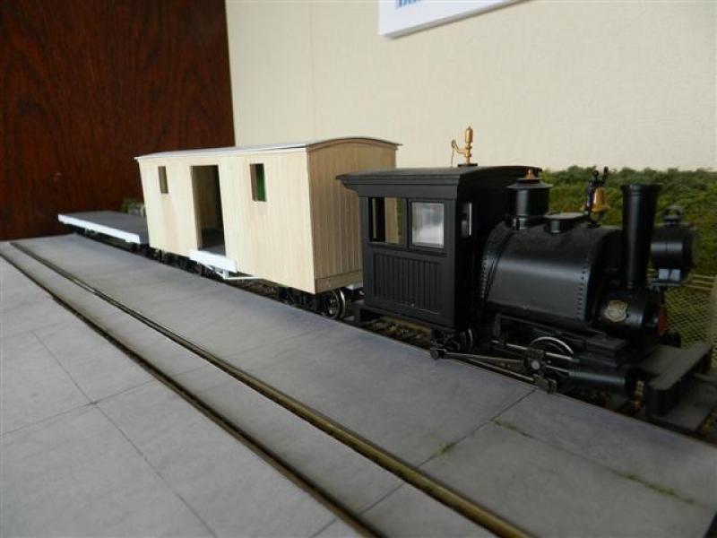

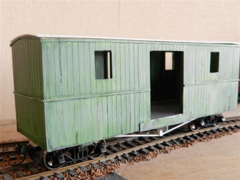

Na een dikke (bouw)dip van een paar maanden de draad weer langzaam opgepakt. Ik ben maar weer eens begonnen met bouwen. De tweede boxcar is een eind gevorderd, voornamelijk nog schilderen. Groen. Voor het eerste personenrijtuig staat de bodem, al klaar. Het is Zo'n open zomerrijtuig dat bij een tramwegmaatschappij vandaan kwam. Nog even goed nadenken hoe ik de bovenbouw ga doen. O ja, ook maar eens beginnen met de baan.

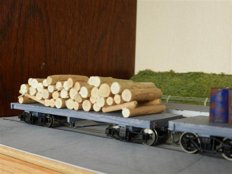

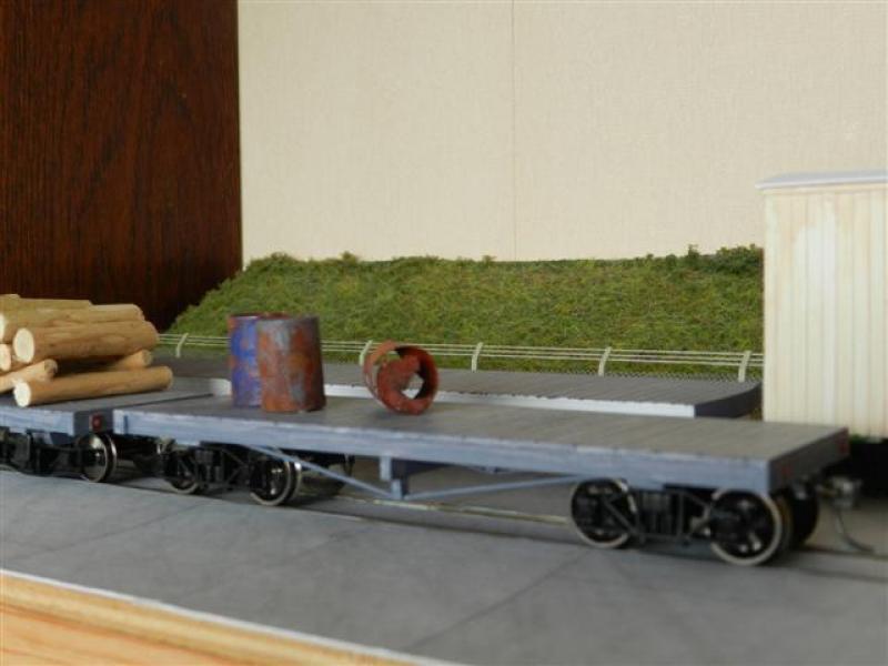

flatcar met lading hout
flatcar, met op de achtergrond de bodem voor het personenrijtuig
De "grote" boxcar
Een en ander lijkt wat scheef, en dat is ook de bedoeling. De portage flyer was een doe het zelf spoorweg die zijn wagens zelf bouwde. De grote boxcar was in zijn nadagen flink doorgezakt. Wie het boek over John Allen's Gorre and Daphetid heeft, weet wel wat ik bedoel.

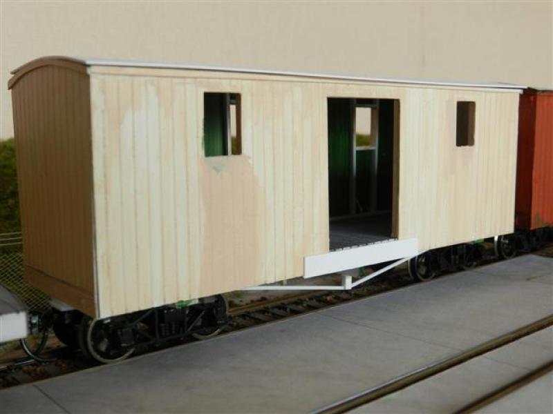

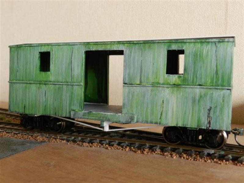

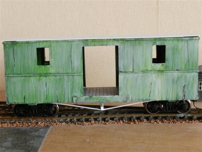

Tja, wat is wijsheid. Schoonmaken, uithuilen en opnieuw beginnen? Of het maar zo laten:
Let niet op het binnenschilderwerk, dat moet sowieso nog gebeuren, en ik weil er nog wat lading voor gaan zetten wat het wat verhult.
Gerard
Berichten: 8625
Re:Portage Flyer
29 March 2013, 11:36:25 »
Mooie oude kar
. In dienst zou ik hem dan niet meer doen maar ergens op je baan stallen als extra opslagruimte voor je preisers. Een alternatief zou zijn al je materieel zo te maken in de veronderstelling dat je maatschappij geen geld heeft voor onderhoud.

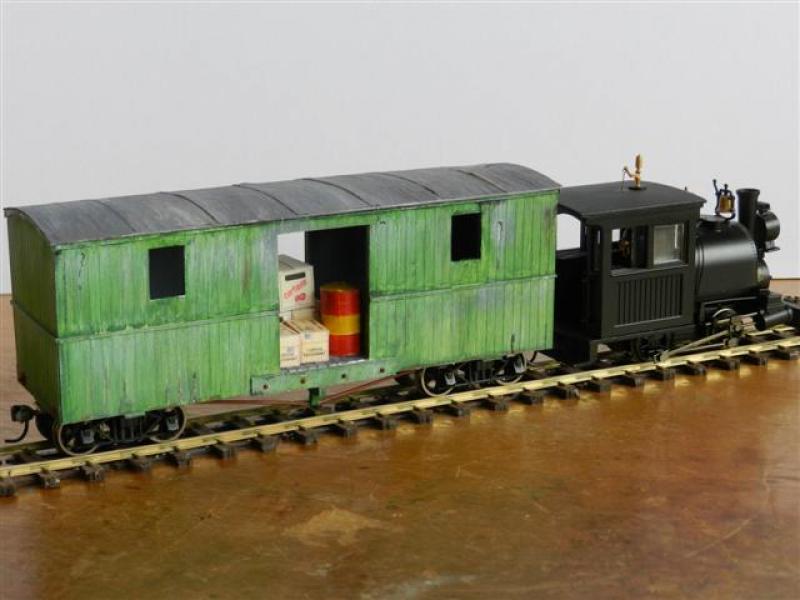

04 April 2013, 08:38:05 »
De wagen blijft zo. Het dak zit er inmiddels op en is van een kleurtje voorzien. Dat geeft al een heel andere uitstraling. Wat lading er in maakt het beeld compleet. Aan de onderkant nog wat schilderwerk afmaken. Foto volgt nog wel eens. Jeroen, de wagen wordt gewoon gebruikt. Voor zover ik op grond van foto's kan vinden is die wagen in een tamelijk afgeleefde staat nog in dienst geweest. op naar de personenrijtuigen, die worden nog een uitdaging. O ja, en nog een derde flatcar (die is wat makkelijker). En misschien nog eens die tweede porter aanschaffen.

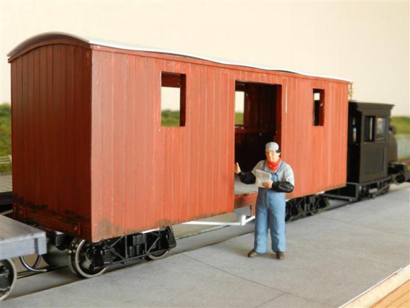

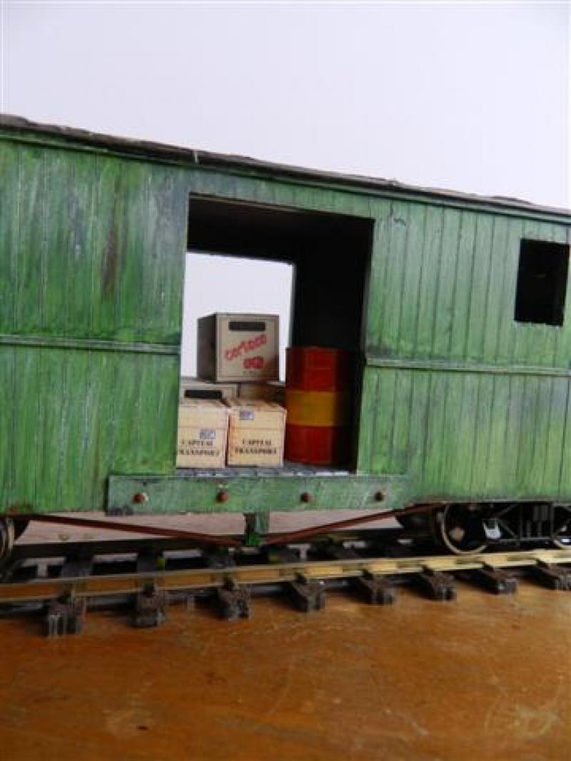

Bijna klaar, hier en daar nog een klein puntje verf. Wat plaatjes:
De tand des tijds
Van dichtbij is goed te zien waarom ik overwogen heb het verfwerk over te doen, maar van een afstandje valt het uiteindelijk wel mee. Een uitdaging, zullen we maar denken.
De lading dozen komt van downloads van Gnatterbox, een Gn15 forum. Verkleind voor spoor 0

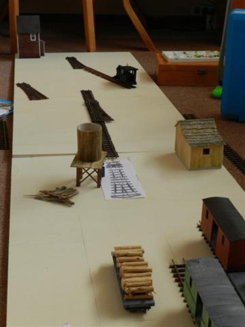

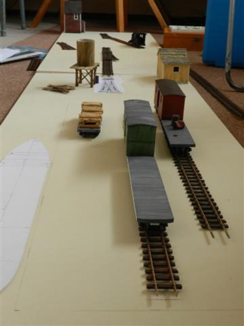

Vandaag ook nog even low-tech het baanplan uitgeprobeerd:
Voorop komt de "wharf", een eenvoudige pier van stammen waarop een dek was gelegd. Over het middelste spoor komt een afdak (zie foto bij de eerste post). Het schip wordt een iets verkleind "model" (schepen bouwen is niet echt mijn ding, er zullen de nodige compromissen inzitten) van een schip wat ooit in de regio Muskoka heeft gevaren. Gelukkig komt het schip aan de achterkant van de baan te liggen, achter het afdak. Op de achterste plaat komt in de verte op het korte spoortje een kleine lokloods en het kolenpark. Het huis helemaal op de achtergrond staat er nu even als test. Er stond wat bebouwing rond het stationnetje, maar ik heb daar maar weinig over kunnen vinden.
Gerard

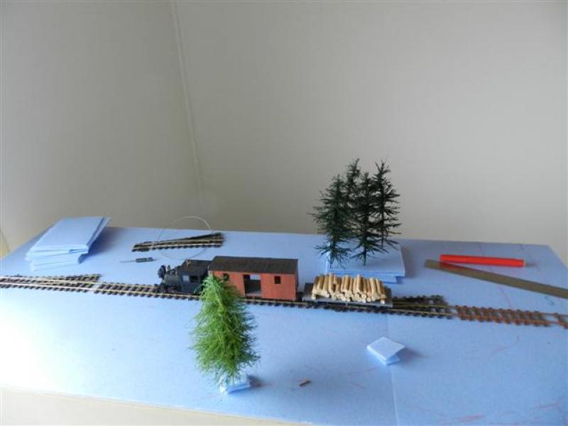

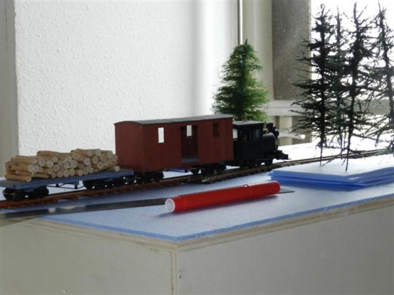

Weer wat vooruitgang geboekt:
Mooi blauw spul gebruikt, zoals Steef heeft aanbevolen. Roept wel een vraagje op, zuigt dat blauwe spul zich niet helemaal vol met lijm, gips, verf of wat voor natte substantie je er op smeert? Kom er als ik zo ver ben natuurlijk vanzelf wel achter, mar nu vragen scheelt misschien frustratie in de toekomst
Nog een paar luie mensen bomen, de bekende "bottle brush" methode toegepast. Ik vind het er zelf niet eens zo gek uitzien. Misschien nog eens eentje testen met statisch grasvezel op te leuken:
Gerard
