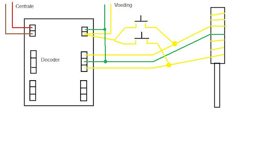

Okay, maar als ik het schema goed lees, komt er op deze manier dus een externe spanning op de uitgangen van de wisseldecoders te staan en daar kunnen ze niet tegen.
Ik weet niet precies over welk schema het gaat, maar het is feitelijk heel eenvoudig. De decoder schakelt het wissel via een transistor uit zijn eigen voedingsspanning. Met een drukknop overbrug je die transistor. Je moet dus niet werken met een vreemde spanning, maar met de eigen voeding van de decoder. Welke pool van de voeding je dan moet hebben, dan kan je proefondervindelijk vaststellen. Ingewikkelder hoeft het niet te zijn.

Hallo heren,
het type wissel is niet van belang, maar het gaat om Tillig wissels
De aandrijving hiervoor is een aandrijving met geheugendraad http://users.skynet.be/pro-rail/ukcafam0.htm. Een aan/uit schakelaar is voldoende, hiervoor wil ik dus een relais gebruiken. Een relais aansturen lijkt me het zelfde als een magneetaandrijving van een wissel.
Dus de spanning die de decoder voed moet ik ook gebruiken voor de drukknoppen en controleren op polariteit.

Ik wil m'n wissels (en evt. ook de seinen) gaan aansturen met de Viessmann schakeldecoders 5212 (had ik nog liggen van Neustadt). Kan ik dan m'n 'ouwe' analoge Roco aansturing ook blijven gebruiken? Ik weet, dat ik dan voor verassingen kan komen te staan, omdat Koploper dit niet zal 'zien'.
Echter, de stroom, die ik gebruik om analoog te schakelen, kan deze geen schade opleveren aan de uitgangen van de wisseldecoders (die ook aan dezelfde wissels hangen, en dezelfde puls krijgen)? Voordat ik alles ga aansluiten, wil ik dit toch even zeker weten eigenlijk...  :-[

« Reactie #19 Gepost op: 10 November 2012, 14:05:52 »
als ik het goed lees moet het zo worden.

Volgens mij hoeft de groene brug (tussen voedingsdraad en wisselaansturing) niet.
Verder zou ik het inderdaad ook zo aansluiten.
Echter, levert de geleverde spanning op de uitgang (!) van de decoder geen problemen op?

Hallo Jeroen,
Dat is inderdaad een duidelijk plaatje van de handleiding. De groene draad hoeft dus niet :) Even over koploper en handmatig rijden zoals jullie dat willen. Met de oplossing in de handleiding kan het.
Je hebt dan alleen dat mogelijk koploper niet weet wat er gebeurd. Dat hoeft geen probleem te geven als je dan alleen "handmatig rijdt". Bij het starten van automatisch rijden van koploper moet je toch aangeven waar welke locs staan. Daarnaast kan je aangeven dat alle wissels eerst in een begnstand gezet moeten worden. Dan heb je voor koploper een 0-situatie die werkt.

Weet iemand of dit met de 5212 van Viessmann ook kan? Ik zie in de link van Ronald Koerts, dat het met LDT wel wil.
Kan iemand een aansluitschema maken voor een aansluiting op de 5212? Hier zit namelijk geen 'extra' stroomuitgang (voor de stuurstroom voor evt. analoog) aan...
