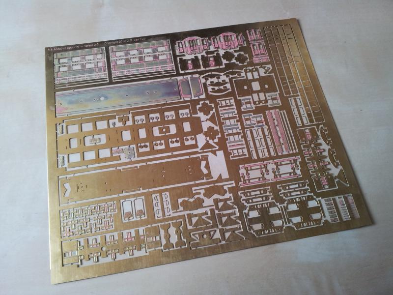

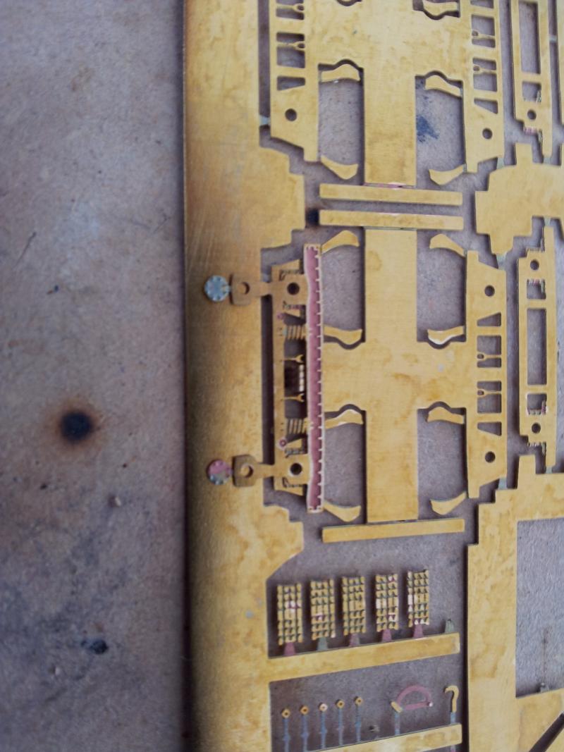

Ok, hierbij een eerste poging om het een en ander up te loaden. Ik denk dat beelden meer zeggen dan woorden...

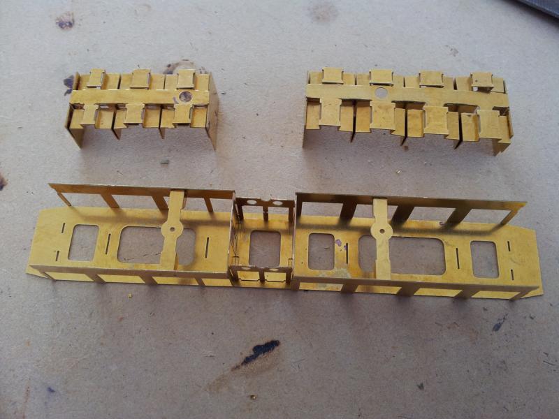

Na heel lang tekenen in Inktscape en het nodige geklooi met bestanden versturen naar Duitsland, kwam dit via de post binnen.
Gelijk aan het vouwen gegaan, en dit wordt het interieur:

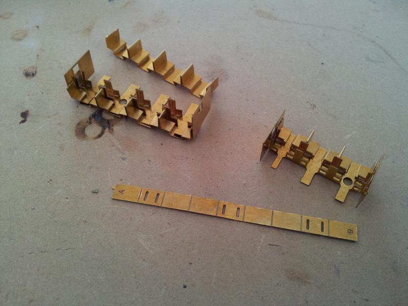

En de draaistellen:

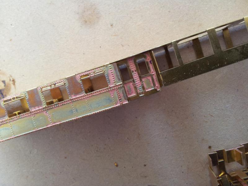

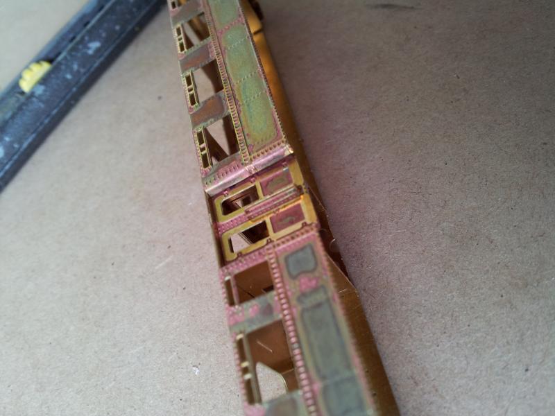

Hierbij wat foto´s van de opbouw van de bak:
De basis van de bak met de twee delen van het interieur:
En de eerste passing van de zijwanden:

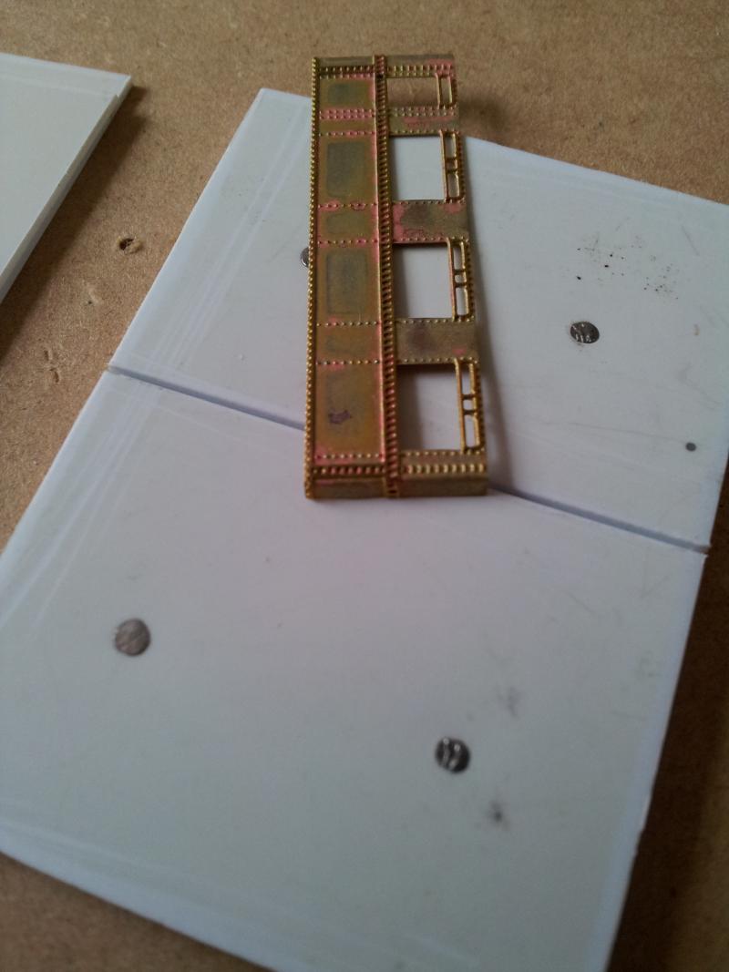

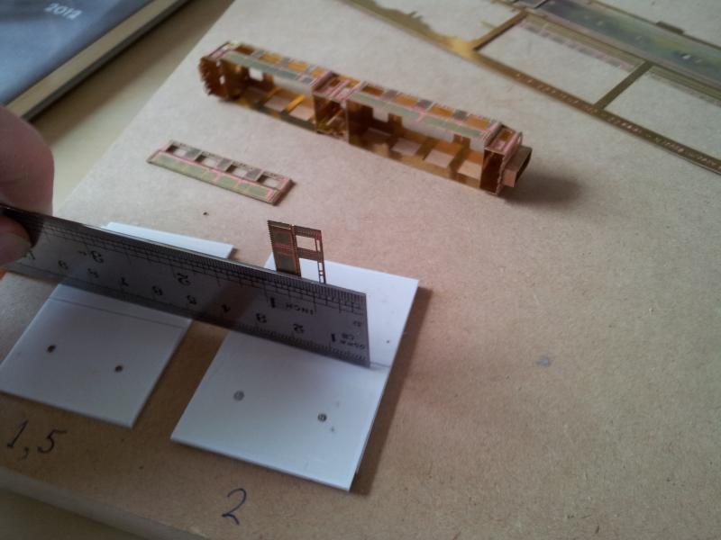

De zijwanden moeten gevouwen worden. De buigmal is opgebouwd uit 2mm styreen. Eerste exemplaar (links) bestond uit 1,5 mm, maar hierbij was er nog een kier zichtbaar tussen zijwand en kopwand. 2mm kwam wel goed uit. Toch altijd een kwestie van uitproberen, omdat buigen van messing nooit precies zo gaat als je denkt...
En na het buigen:
En het begint al ergens op te lijken...
Hierbij was ik tot nu toe redelijk tevreden met de bouw. Het enige wat niet goed uit de ets was gekomen, waren de klinknagel strips onder de ramen. Net als bij de Philotrain budapester (en volgens mij ook de ovale ramen rijtuigen, maar die heb ik nooit in mijn handen gehad), bestaat een dergelijke strip ook uit twee opgeetste lijnen met opgeetste klinknagels. In spoor N is dit bij de etser die ik gebruikt heb dus niet helemaal goed gegaan, aangezien de klinknagels van de twee rijen een soort van dwarsverbindingen zijn geworden... Ik denk dat je de foto´s even moet aanklikken om te kunnen zien wat ik bedoel

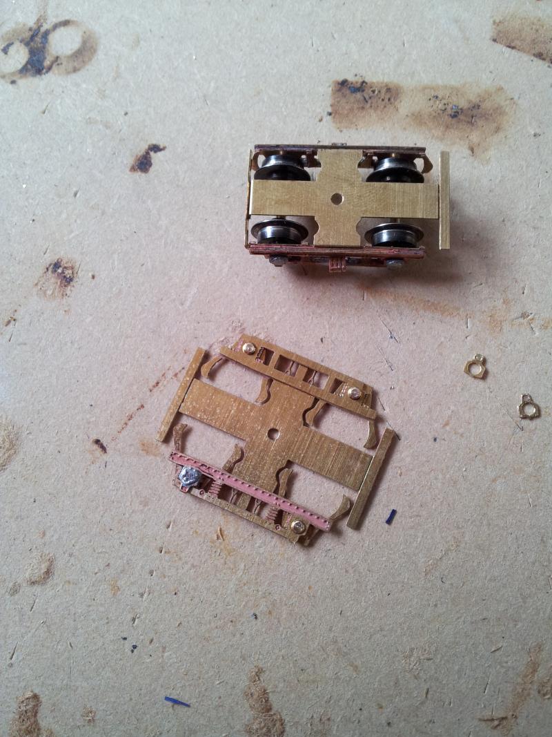

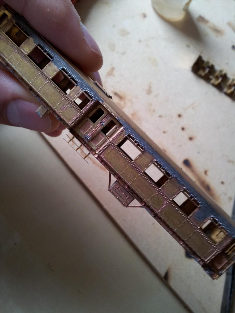

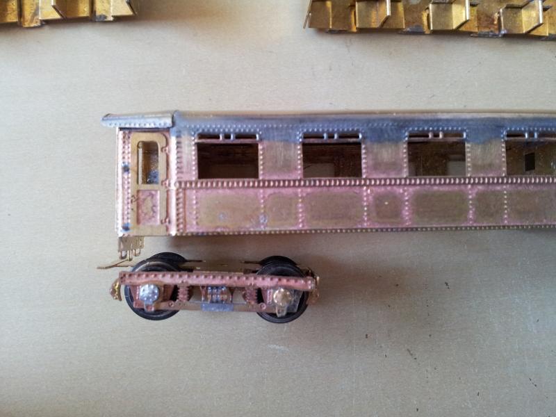

Van het vervolg van de bouw heb ik helaas niet zoveel foto's. Ik raakte iets te enthusiast, en ben lekker door gaan bouwen. wat ik wel nog kon vinden:
Het draaistel, opgebouwd uit drie laagjes van 0,3 mm messing (de dikte van de etsplaat):
En de eerste foto van de min of meer afgebouwde bak van het model:
En de eerste foto waarop ook de bouw van de bodem van de wagen te zien is:

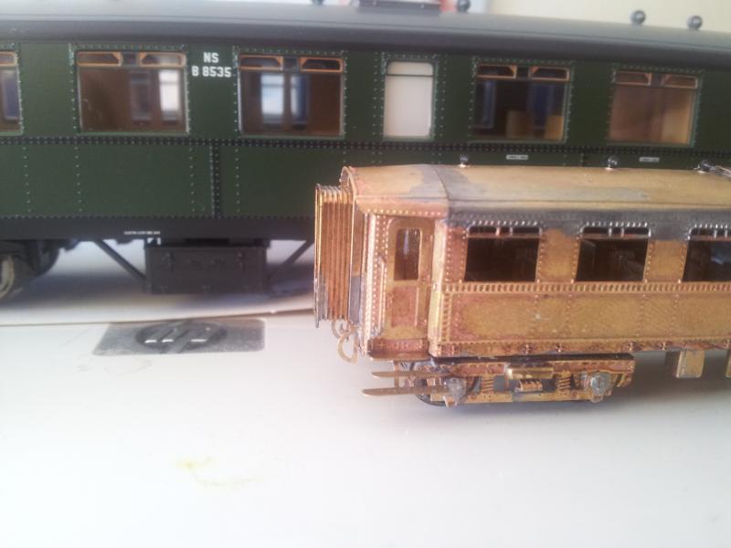

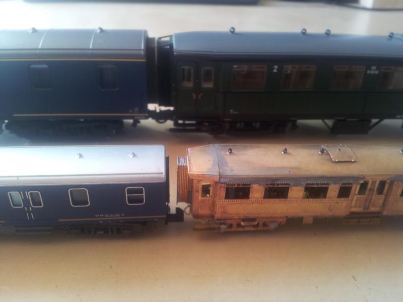

Ok, meer foto´s van de bouw zijn er niet. Wel van het afgebouwde exemplaar van de wagen in blank messing samen met het grote broertje van Roco (ok, ok, messing met flinke soldeersporen...

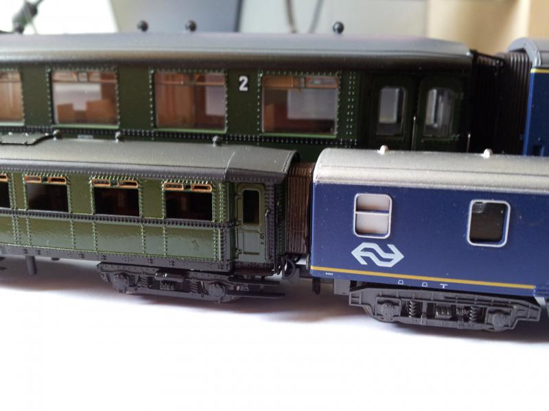

En samen met plan E in twee maatjes:

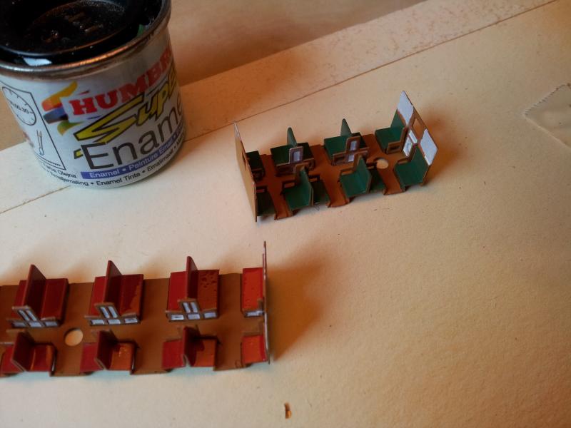

Wat foto´s van de schilder aan het werk. Ik heb het model in de lak van Philotrain gezet. Nog echte oude Philo potjes, uit Apeldoorn!
Verder vergat ik bij de vorige post te vertellen dat het model voorzien is van aslagertjes uit Engeland (N brass locomotives) en van plastic torpedo ventilatoren (Ultima models), ook van de andere kant van het kanaal. Wel allemaal zuiver N-spoor, en erg priegelig om te verwerken. wastgezet met Bison combi super.
Hierbij de kap in de groene kleur, na een laagje primer voor messing. ik kon het model niet zandstralen vanwege de plastic ventilatortjes (en vanwege gebrek aan een straal-spuit
En een interieur naast een reuze pot lak van wel 14 ml:
Deurtjes op de kop was even priegelen, maar dan heb je wel wat:
En de raampjes ingeschilderd met bruin van Humbrol:

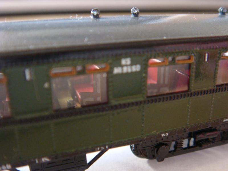

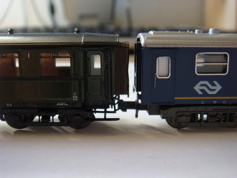

Voor vanavond even het laatste berichtje. Na het spuiten heb ik belettering ontworpen (ook weer in Inkscape) en laten drukken bij een service waar ik achteraf niet heel tevreden over ben. Er zit nu een goede impressie van NS opschriften op, maar de letters en cijfers zijn erg slecht tot niet te lezen. Ik heb van ReelKees mooiere dingen gezien.
De foto is niet heel scherp omdat ik vooral het interieur op de foto probeerde te krijgen. Kan later nog wel iets meer van de opschriten proberen te schieten.

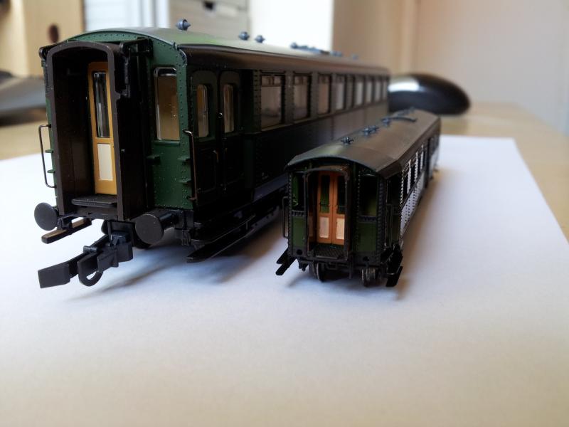

En nog een foto naast Minitrix plan E. Toen was ik zelf toch best tevreden... Het kan zeker beter, maar goed.
Tot zover. Ik hoor graag de reachties, en zal later nog wat meer proberen te posten over mijn ideeen over hoe hier verder aan gewerkt zou kunnen worden. Het lijkt nu alsof dit in één avond in elkaar zit, omdat ik alles in een keer post. De foto´s zijn echter van het afgelopen jaar, waarbij het tekenwerk meer dan een jaar in beslag heeft genomen. Totaal kijk je dus naar twee jaar werk. En niet in de laatste plaats doordat iedere week een half uurtje werken aan je werkstukje niet echt opschiet.
