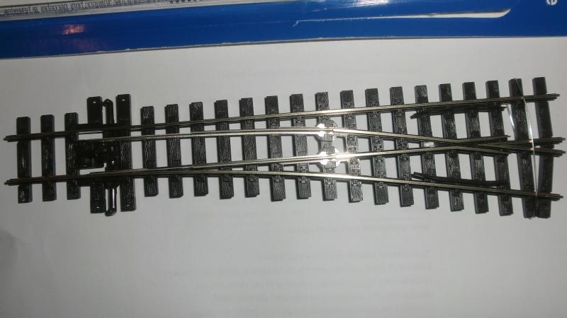

Ik heb nu het volgende probleem met de wissels schakel ik de wissel rechtdoor dan is er op het andere (afbuigende stuk) geen spanning ! en andersom ook zo !
Is hier een oplossing voor.
Ik weet dat Fleischmann ook zoiets heeft zelfdenkende wissel ! maar voor digitaal rijden is dit niet nodig.
De Peco wissel

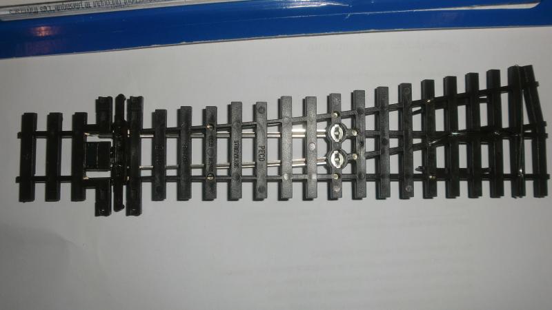

Onderkant

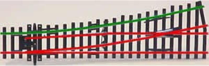

Deze wissels gedragen zich als volgt:
Beide wisseltongen en het puntstuk zijn met elkaar verbonden en krijgen dezelfde polariteit als de rails waar de wisseltong tegenaan wordt gedrukt.

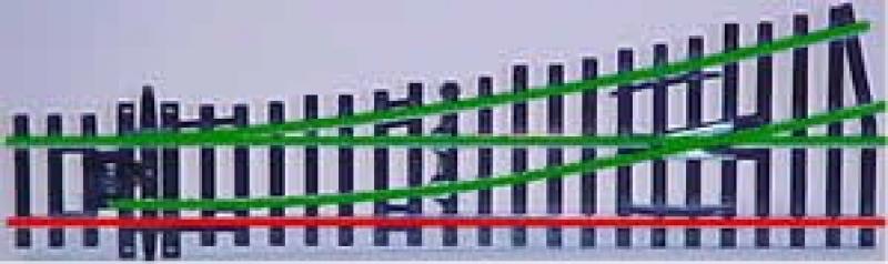

Rechtdoor
Afbuigend
Als de voeding alleen links van de wissel is aangesloten kan het wel kloppen dat je rechts geen spanning hebt op het rechtdoorgaande spoor als de wissel afbuigend staat en andersom ook.
Het puntstuk moet dus elektrisch gescheiden worden van de doorgaande rails. En deze rail moet weer worden aangesloten op de voeding.
