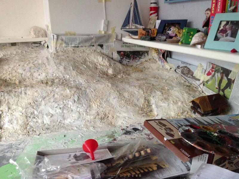

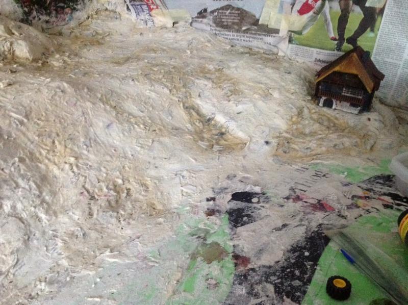

Hier de update:
de berg aan de linkerkant is helemaal voorzien van een zelf gemaakt mengsel.
Hierin zitten een paar gebruikelijke ingredienten zoals krantensnippers ,behanglijm, muurvuller en water natuurlijk. ik heb er zelf alleen bloem bij gedaan. Zo hoefmje veel minder muurvuller te gebruiken om er een dikke brei van te maken. het droogt makkelijk op en wordt keihard. echt het proberen waard!

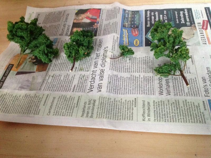

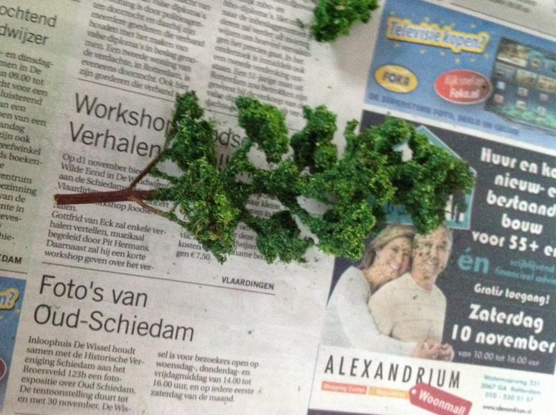

Ik benook nog bezig geweest met mijn loofbomen.
Een paar vande vorige keer wat verbetert, mog wat kleine struikjes gemaakt en met pluimhortensia bomen gemaakt. Deze vind ik nog het beste gelukt.
Ik ben van plan dit weekend met de scenery van de berg te beginnen om alvast wat te hebben om tegenaan te kijken. Hebben jullie nog tips wat ik op deberg zou kunnen doen. (Eerder in dit topic heb ik al aangegeven dat er een weiland komt voor de boerderij en wandelpaden voor de gasten vanhet hotel). Als jullie nog dingen hebben die de berg zouden kunnen verfraaien of voor meer activiteit zorgen dan hoor ik het graag!!

Hoi Daan,
Ziet er schitterend uit
Misschien een rare gedachte van me, maar ben je niet bang dat "bloem" in de loop der tijd gaat schimmelen. Het is tenslotte een natuur produkt.
Zijn er meer mensen die ervaring met "bloem" hebben
Arthur
Henk ho
Re:Mijn daldorp baan
Reactie #63 Gepost op:
17 November 2012, 10:48:28 »
Hallo Daan,
Het ziet er goed uit, maar ik moet me bij Arthur aansluiten.
Ik ben ook bang, dat je (op termijn) problemen gaat krijgen door het gebruik van bloem. (natuur produkt)
Het is misschien nu te laat, maar waarom heb je geen gips gebruikt.
Bij een lokale bouwmarkt kost een 20 kilo zak nog geen 10 euro
gr. Henk

@ henk en Arthur,
Ik heb al ervaring met bloem. Ik heb bij mijn eerste baan namelijk behanglijm vervangen door bloem. Dit werkte erg goed. Het ging niet schimmelen en het wordt keihard. Bloem gaat namelijk pas schimmelen als het echt een lange tijd in een vochtige substantie ligt. Dat is hier niet zo. Na een paar dagen is dit helemaal droog en is (bijna al het water eruit). Ik ben dus niet zo bang dat het gaat schimmelen. Maar het is een ideale vervanger voor andere producten. Bloem is spotgoedkoop en heeft het zelfde effect. je moet er alleen wel op letten dat als een stukje niet helemaal droogt dat je even de Fohn gebruikt. Want dan is er inderdaad de mogelijkheid op bederf.
Mar hebben jullie nog suggesties om de berg wat 'levendiger' te maken?
Ik hoor het graag
Gr Daan

Roggebloem , als je het kunt krijgen kleeft van zichzelf nog meer. Werd vroeger ook gebruikt om te behangen

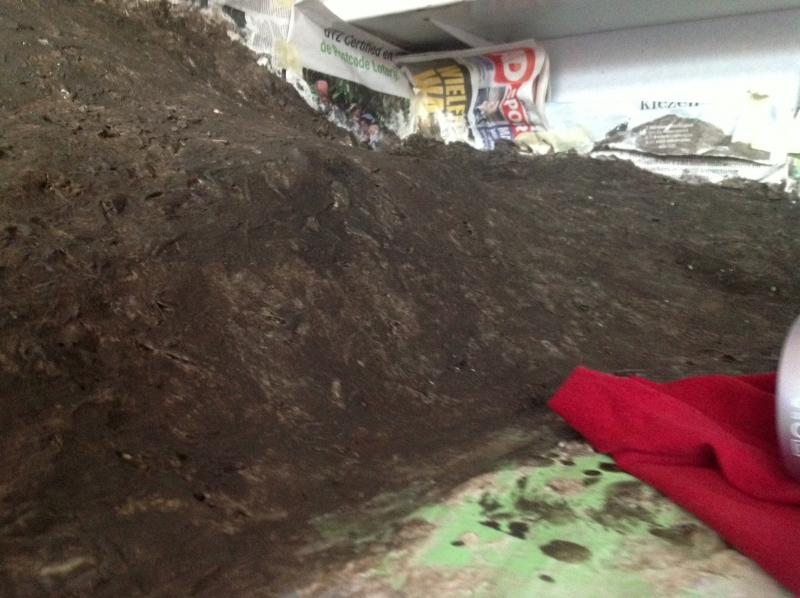

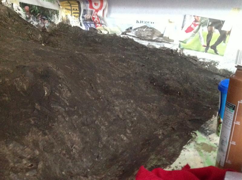

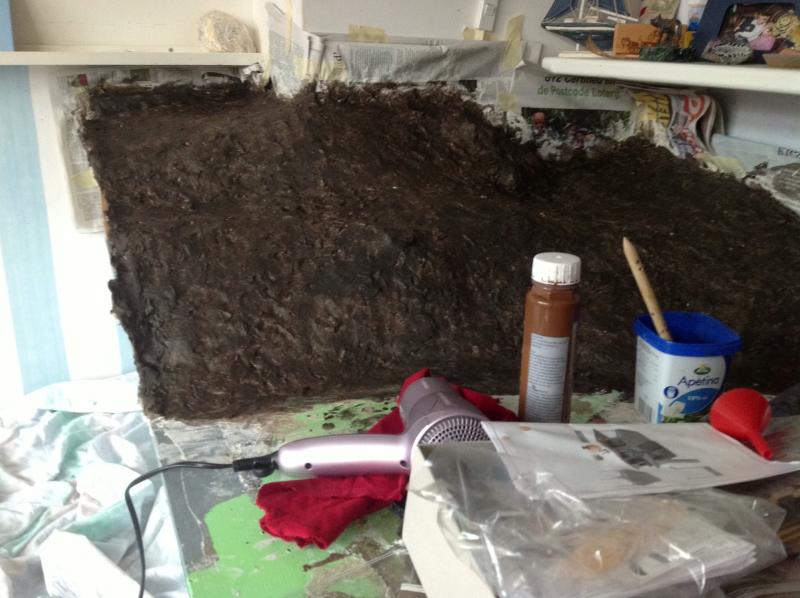

Ik heb de berg nu zijn basis kleur gegegeven. Dit heb ik gedaan met bruine en zwarte verf verdund mer water.
het is een nog al sterke en donkere kleur. Maar als deze berg of is zie je hoogstens nog 1/20 van deze kleur.
Ik ga nu accenten aanbrengen met grijs,zwart,wit etc.
en hopelijk daarna het eerste stukje scenery!

Hoi Daan,
Je zit niet stil, je gaat als de brandweer
Het is een mooie kleur, ik ben benieuwd naar het resultaat als je de accent-kleuren hebt aangebracht.
gr. Henk
Bastian
15*
Berichten: 596
Reactie #70 Gepost op:
17 November 2012, 14:30:20 »
Dat begint al ergens op te lijken!
maar wat doet die haardroger daar?
GR. Bastian

ik ben soms nog al ongeduldig Bastiaan

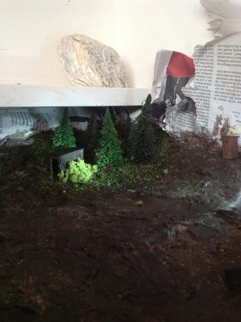

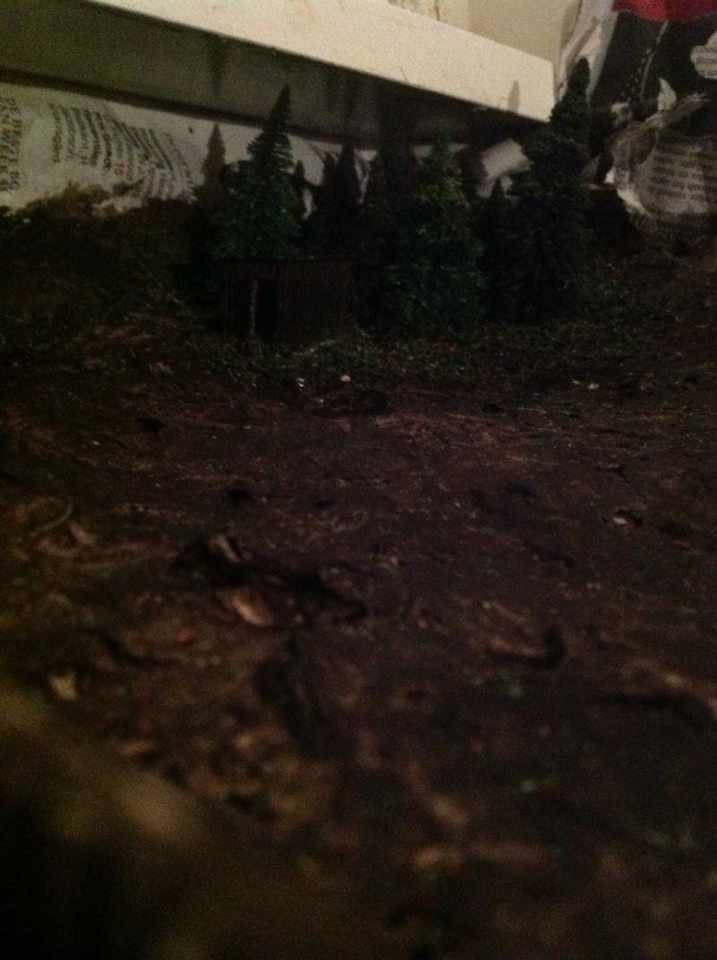

Hier het eerste stukje scenery. Maar......
in het donker!!!
hoe dit er uit ziet bij dag licht zal ik morgen laten zien!
gr daan(vanuit een donkere kamer

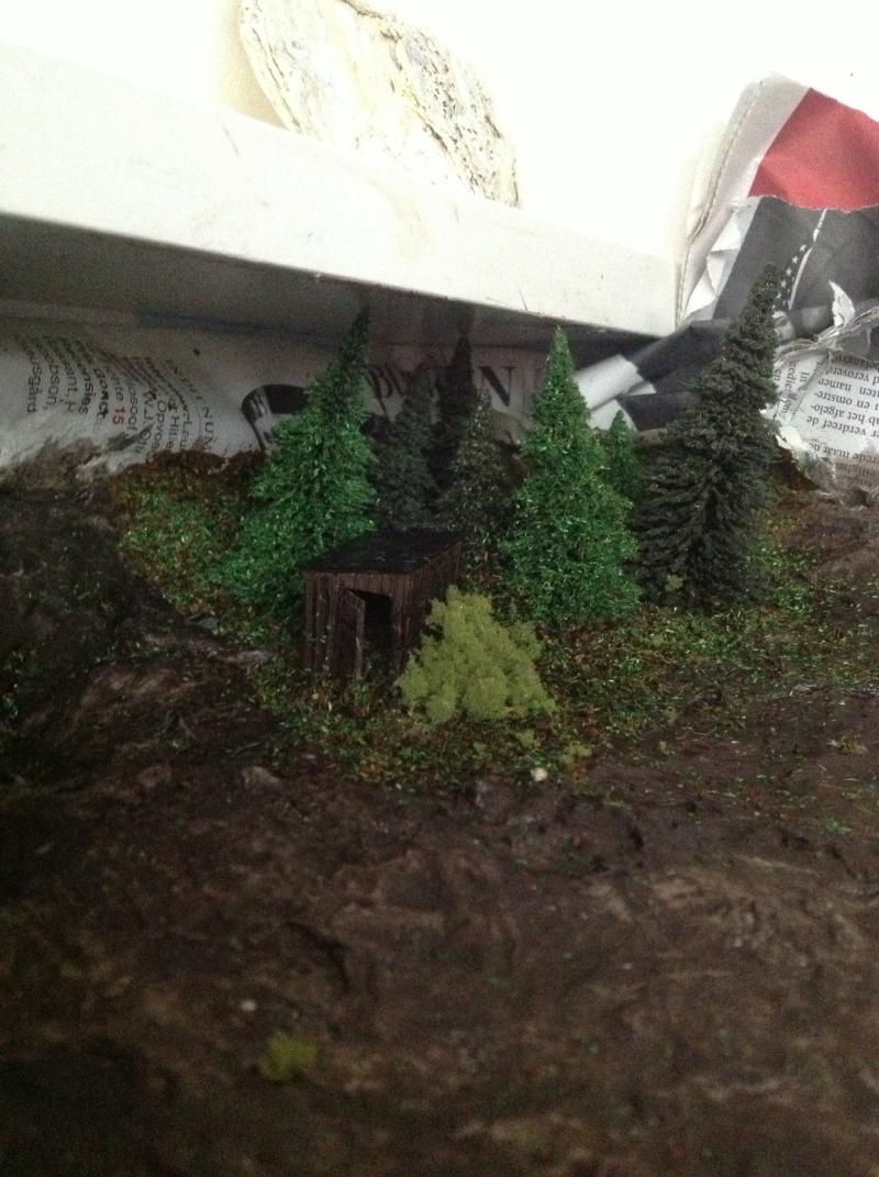

Oh kom maar eens kijken wat ik mijn.........
ja hoor ook bIj mij is de goedheilig man weer langsgekomen en....
Strooisel gekregen om bomen mee te maken
EN dan nu mijn eerstestukje scenery aangelegd op de uiterste hoek van mojn daldorpbaan.
een oud schuurtje met dasrachter de eerste dennebomen.
hierbij komt ook nog een oudewc hut en ik ta daarna verder naar beneden werken
wat vinden jullie ervan? Nog verbeteringen of ideeen voor dat stuk?
Ik hoor het graag.
Gr Daan
