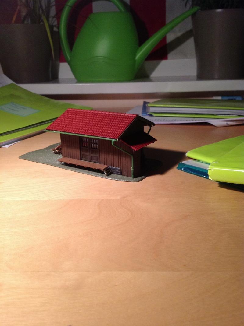

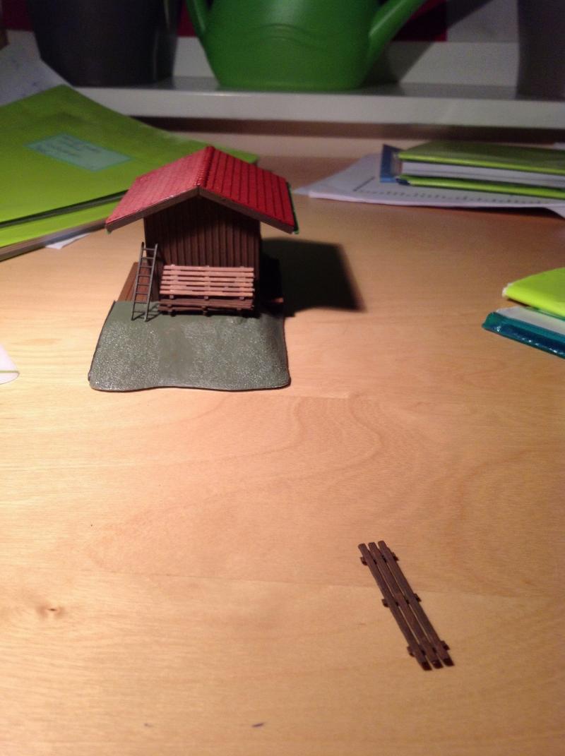

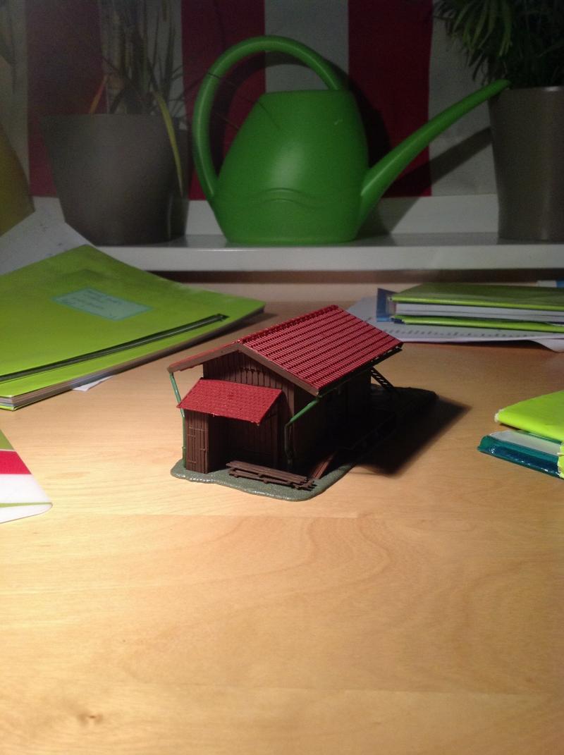

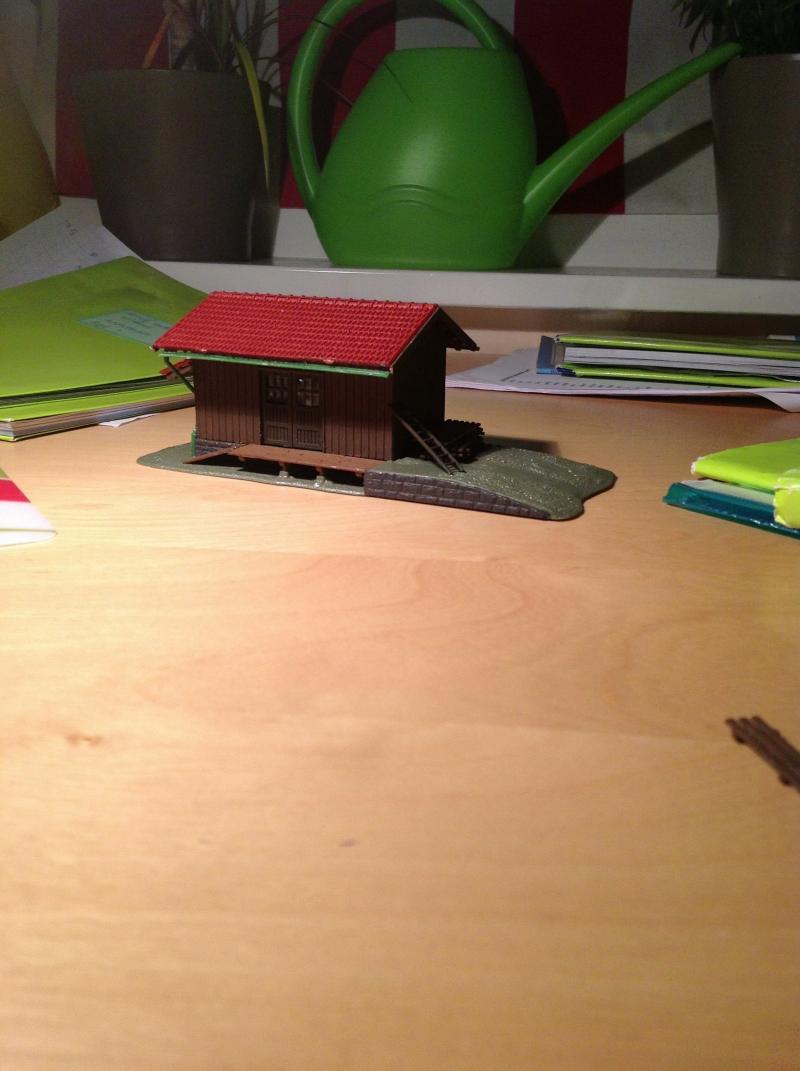

Hier het eerste huisje van het karrenbedrijf. Het goederenloodsje:
[img
width=400]https://images.beneluxspoor.net/bnls/image_170.jpg[/img]
Helaas moest jebij deze de ( ontzettend) lelijke grondplaat gebruiken.
Maar die werken we met onkruid,zand en mos wel weer weg
Heb alleen een vraagje aan jullie. Wat zal ik doen met vervuilen?
Ik wilde deze niet zo erg doen. Om de lattenschurtjes en het huis met schoorsteen weer lekker dik te vervuilen. Ik wacht op jullie mening!
Laatst bewerkt op: 04 November 2012, 20:06:03 door sneeuwregen
nero
Berichten: 232
Re:Mijn daldorp baan
Reactie #47 Gepost op:
04 November 2012, 21:44:53 »
het hout aan de zijkant wetwash met grijs
dak wel vervuilen zoals de rest in de omgeving
grondplaat wegslijpen met dremel
verder
dimo1_dimo1
Berichten: 3380
Reactie #48 Gepost op:
05 November 2012, 07:36:50 »
Ditzelfde huisje heb k ook op mn baan gehad.. de grondplaat onder het huisje zo veel mogelijk wegslijpen/breken en de oprit mooi begrassen..
Verder misschien leuk om een deurtje open te snijden en deze onder een kleine hoek te bevestigen..
Verweren kwa dak zou ik met ma antraciet doen.. zwart geeft een te overdreven resultaat

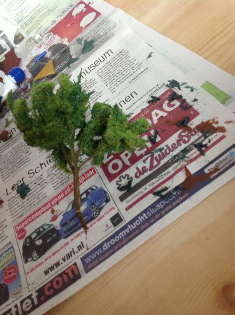

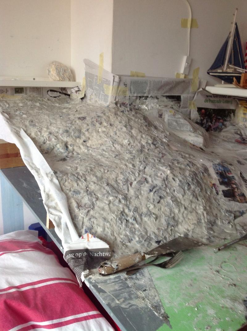

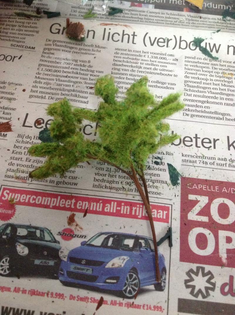

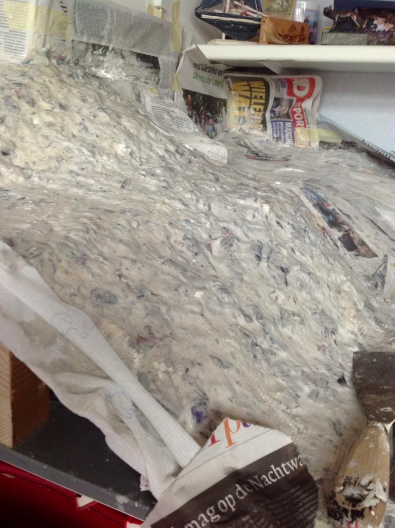

Zoals beloofd hier de foto's van mijn eerste zelfgemaakte bomen en de berg aan de linkerkant
Eerst de berg:
Dezenis gemakt van een laag kranten met daaroverheen een mengsel van kranten,bloem, behanlijm,water en muurvuller.
De bomen zijn gemaakt van horensiantakjes en alleen strooisel(vezels). Ik ben van plan om met filter watten en schuim vlokken betere te produceren. Maar voor de eerste keer vind ik ze best goed gelukt.
Moet alleen de bast nog verven.
Wat vinden jullie ervan? Hebben jullie nog tips om betere bomen te maken? Ik hoor het graag!

Zeker gelukt voor de eerste keer. Het wordt mooier als je 'blaadjes' gebruikt in plaats van vezels. Diverse fabrikanten verkopen dat spul. Je kunt dit gewoon over deze vezels heen doen, denk ik. Maar dat is een kwestie van uitproberen op een tak.

Weet je toevallig ook een paar namen van fabrikanten. Ik kan het op google niet zo gauw vinden.

Conrad verkoopt dat ook:

die zogenaamde bladeren zijn vaak turf deeltjes
dus zoek op turf op een modelbouw site en je vind het vaak wel
ikzelf heb laatst nog bij de intratuin fijn turf gekocht voor de struiken op mijn baan

aquarium filter turf
en een oude koffie molen
zo fijn of grof als je wilt/nodig hebt
koffie molen bij lidl action of blokker zoeken in de aanbieding
rond een tientje heb je jaren lol van

Ik heb er zelf geen ervaring mee, maar ik heb wel eens gelezen dat iemand 'oase' (van die groene blokjes om kerststukjes in vast te steken) in een oude koffiemolen deed: leverde een mooie berg pulver op en de kleur is redelijk passend. Is qua kleur ook nog na te bewerken natuurlijk.
