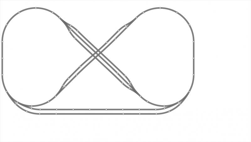

Hallo ben nu een paar dagen aan het puzzelen met een baanplan en kom er niet echt uit. ???
Kunnen jullie wat tips geven wat ik zou kunnen proberen.
Dingen die je dan moet weten.
1. De afmetingen zijn 165 bij 95cm in het vierkant met nog een hoekje van 30 cm bij 30 cm.
2. Ik wil 2 niveaus maken. nr.1 gewoon op mijn plaat als schaduwstation. niveau 2 op max 10 cm hoogte. Dat is het zichtbare niveau met treinen en scenery.
3. Wil een goederenstation/industriespoor/klein bahnwerk etc. (dat snap je wel)
4. een station met een paar sporen.
5. Een baan waar je wat mee kan doen. Mag een rondje inzitten, pendelbaan is ook goed.
6. Heb 2 aparte banen. Een piko A rails en een Marklin baan. (zodat ik niet hoef om te bouwen en toch alles kan laten rijden. Ik heb veel meer marklin rails (wissels, gewone rails.) dus daar wil ik de hoofdsporen van stations maken.
7. Het is HO!
Heeft iemand ideeën voor een plan. (hoe in te delen)
groet,
Daan

Een plan heb ik nu niet voor je maar wel een suggestie.
Kies 1st is een bepaald merk en ga daar dan voor,het combineren van normale rail en marklin rail lijd enkel tot ergernis in baanplannen.
En het maken van een baan plan wordt al moeilijk genoeg met 1 soort rails/trein met of zonder slepers.
Ik denk zonder een verder plan te hebben,dat je nog t meeste kan halen uit een idee als je t uitvoert als kopstation met een spoortje extra voor weet ik t wat ,meer zal r niet in zitten.
*Hoe lullig ook,als ik nog is naar je wensen lijst zit te kijken,dat t geen wat je wil toch teveel is op zo'n kleine ruimte*

Ik denk dat je over die wensen lijst zeker gelijk heb! Een kopstation lijkt mij ook het meest logisch. Denk wel dat ik het met 2 soorten rails ga doen. Dit doe ik juist om te kijken wat ik het fijnst vindt. En dan kan ik 2 treinen te gelijk laten rijden.
groet,
Daan

idee
maak een 8 en lift die met boven een station(eerder halte) met een inhaalspoor
in het onderste deel ook maar dan alleen als inhaal industriestation
in de bochten een opstel spoor voor wagons
simpel houden
dan tussen 2 bochten vooraan een recht spoor maken(parade spoor)
scassidy
  • Berichten: 113
Re:Mijn daldorp baan
« Reactie #247 Gepost op: 13 March 2013, 22:29:37 »
Ongeveer dit dus  ;D
jerrytrein
  • Berichten: 5958
« Reactie #248 Gepost op: 13 March 2013, 22:33:26 »
juist
dan heb je een mooi sporn plan op een compacte ruimte met speel plezier en ruimte voor scenery(wat bij hem de toon aangeeft)
  scassidy (y)
en achter kan dan in de scenery nog een opstelspoor of daling naar schaduw station
« Laatst bewerkt op: 13 March 2013, 22:35:34 door jerrytrein »

Heb vandaag 2 plannen gemaakt.
Nr1. is een klein doorgangsstation met 2 rangeersporen. Dit is een wat eenvoudig baanplan. Ik kan een klein station neerzetten en er kan een mooi dorpje gebouwd worden.
Voordelen:
1. twee rondjes dus meer treinen op de baan.
2. Uitbreid mogelijkheden qua rails.
Nadelen:
1. stijgingspercentage van 5 a 6 procent.
2. doorgangsstation nog al klein.
3. Treinen hebben niet echt een doel.
Plan nr.2. Deze vergt wat meer uitleg. Dit plan heeft geen rondje en is dus een pendelbaan. Linksboven kan een mooi rangeer/industrieterrein komen met perronnetje en goederenstation. Onderin kan een klein kopstation komen vlakbij het rangeerstation. zo zit alle rails bij elkaar. In een rondje loopt het (marklin c) spoor in een rondje naar beneden naar het schaduwstation. Alles links van de paarse streep (zichtbare) is ongeveer op een hoogte van 10 cm. Alles rechts van de paarse streep (zichtbare) ligt op  ongeveer 20 cm. Vanaf daar is het spoor dus niet meer te zien. Waar de rails en de streep elkaar kruisen komen dus 2 tunnels. Zo kan boven op het 20 cm hoge stuk een deel van een stadje komen.
voordelen:
1. Veel te rangeren.
2. Optimaal ruimte gebruik. door de 3 hoogtes. (1 schaduwstation. 2 zichtbare rails. 3 stad.)
3. Mocht ik straks door willen gaan met piko (2 rail) i.p.v. marklin, is het makkelijk te veranderen.
Nadelen:
1. stijgings percentage 4 a 5 procent. Minder maar nog eigenlijk nog een procentje teveel....
2. Om de trein bij het (personen) station te laten komen (marklin rail) moet hij stoppen en andere kant op onder deel 3.
Ik hoop dat jullie het snappen (vooral nr.2  ;D) zo niet, wees niet bang te vragen.
Ik zelf heb een voorkeur voor plan 2. hoor graag jullie mening.
groet,
Daan

« Reactie #251 Gepost op: 16 March 2013, 18:28:20 »
stijgingen gaan niet lukken
idee
verkoop je M en koop daar andere locs voor
de wagens van andere wielen voorzien
en denk toch aan de *
achter kan je dan een daling nnaar een schaduw stat maken

Nou de stijging lukt wel hoor. die 2 marklin locs van mij (is een keer geprobeerd) namen een heling van 10 procent met een aantal wagons nog moeiteloos. En aangezien 4% max is, en ik daar dichter bij zit dan bij de 5 moet het lukken.
Het verkopen van de marklin rails zal ook moeilijk. Worden. Ik heb het al een aantal jaren. En er zijn veel happen uit. verfresten van vorige baan. Dus daar krijg ik echt niet veel voor. Dan hou ik het liever.
groet,
Daan

Als je met korte treintjes rijdt, is een fikse stijging nog wel te doen. Gewoon bouwen, dan merk je het vanzelf of je locs die stijging aan kunnen. Plan 2 lijkt me wel leuk.

Mij ook Ruud! Met plan 2 benut ik écht alle ruimte die ik heb. Het rangeerterrein is een beetje afgekeken van jouw goederenoverslag Schwarzburg. Perron, klein goederenstation met kraantje. Nog bedankt voor de foto's
groet,
