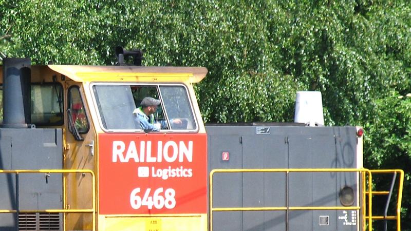

wat is dit op neus 6468
24 May 2007, 22:48:34 »
https://images.beneluxspoor.net/bnls/Railion_6468_Rsd_01W_Kruit_2.jpg
Heren,wie weet waar dat witte ding op de neus voor dient?
Lid Houtense Koekenclub
Berichten: 8671
Spoor N
Re: wat is dit op neus 6468
24 May 2007, 22:49:40 »
Als ik me goed herinner was het voor de Duitse radiobesturing.
Berichten: 10787
24 May 2007, 23:02:46 »
Het is de antenne voor "Rangierfunk". Een radio-communicatie systeem dat in de Duitse rangeerdienst gebruikt wordt.
Andere (uiterlijke) aanpassingen aan de loc:
- De loc'n worden van 2 talige opschriften voorzien
- Witte frontseinen en nieuwe frontruiten
bron: Rolandrail:
Roland archief
onder aan de pagina 1 mei.
Laatst bewerkt op: 24 May 2007, 23:05:01 door Marc tramt
Robbert
Berichten: 1472
24 May 2007, 23:04:44 »
Z'n bijnaam is Sharky, die fin bevat: een Rangierfunk voor gebruik in de Duitse rangeerdienst. Andere aanpassingen die moeten worden gedaan om de 6400 ook in Duitsland in te zetten:
~ Verwijdering van regengoten en armsteunen. Een smaller regengootje is teruggeplaatst
~ Het installeren van Indusi, een dual mode GSM-R en Ebula
~ Het installeren van nieuwe stoelen i.v.m. zichtlijnen in Duitsland
~ De loc'n worden van 2 talige opschriften voorzien
~ Witte frontseinen en nieuwe frontruiten
~ De assen en wielen worden ultrasoon en met wervelstroom onderzocht
~ De tanks zijn aangepast voor het tanken in Duitsland
Marc was me net voor !
Groetjes,
Robbert
Alexander
Berichten: 800
25 May 2007, 00:59:14 »
Hallo allemaal,
@ Robbert, de aanpassingen aan de diesel tanks, is het nu tanken in Duitsland of ook kunnen tanken in duitsland ?
Groeten, Alexander
Robbert
Berichten: 1472
25 May 2007, 21:53:08 »
Ik denk dat de tanken worden aangepast voor het tanken in duitsland. Er 20 stuks naar duitsland en als deze elke x naar de grens moeten is dat zonde, de andere 6400 blijven gewoon in nederland en zullen dan ook in nederland tanken.
Groetjes,
Robbert
