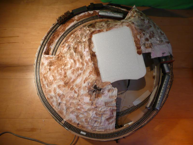

zo, hier de foto's

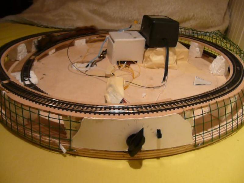

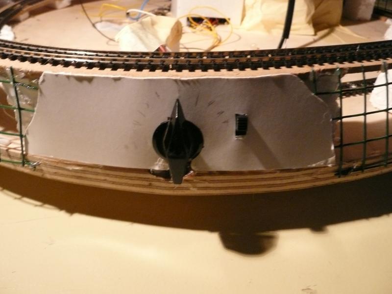

hier is de regelaar en de licht schakelaar. het lijkt een beetje golvend en gekreukeld maar dat is nu weg.

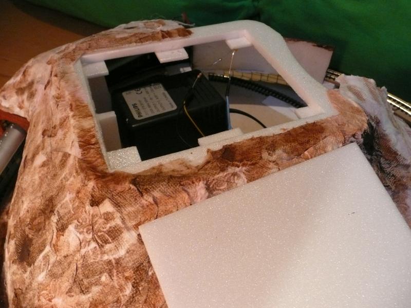

hier de electronica afgeschermd.

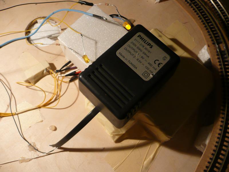

voor de led lampjes heb ik een aparte voeding.
aan de stekker die aan de trafo zit heb ik nog twee draden gesoldeerd en die naar een klein, oud, opgeknapt stekkerblok gaan. hier heb ik een adapter opgezet waar 12 en 14 volt uitkomt. daar heb ik twee weerstanden en ledjes parallel geschakeld.

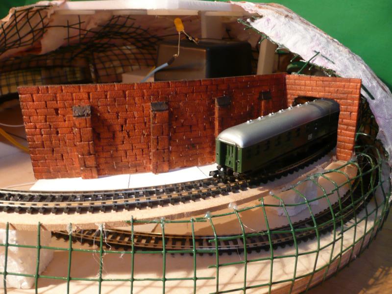

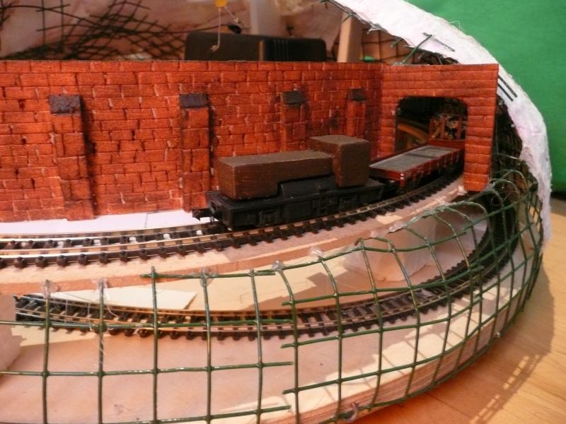

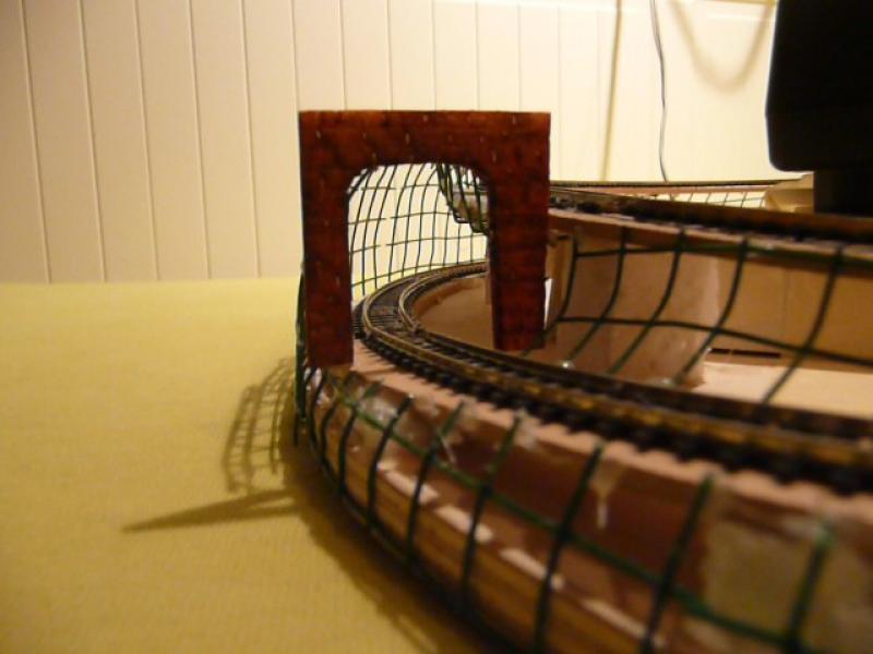

een tunnelportaal is gemaakt van 3mm depron
[img
width=400]https://images.beneluxspoor.net/bnls/P1060473_1.jpg[/img]

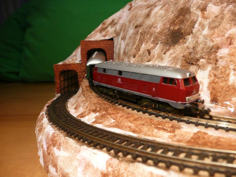

het geheel.

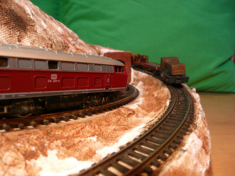

een foto van het dubbele stuk. de bergen zijn gemaakt van gaas met wc papier. het wc papier heb ik met een mengsel van water, houtlijm en verf aangebracht. ik heb steuntjes gemaakt van 6mm depron. geeft een goed effect en word best wel stevig en stijf.
de lange wagons passen precies door de portalen heen. komt omdat ik niet zoveel ruimte heb en dus alles zo strak mogelijk heb gedaan.
ook het plateau voor de kerk en de kerstboom
dicht
open
[img
width=400]https://images.beneluxspoor.net/bnls/P1060571.jpg[/img]
de muur is ook gemaakt van 3mm depron. ik heb er 4 reepjes depron opgeplakt.

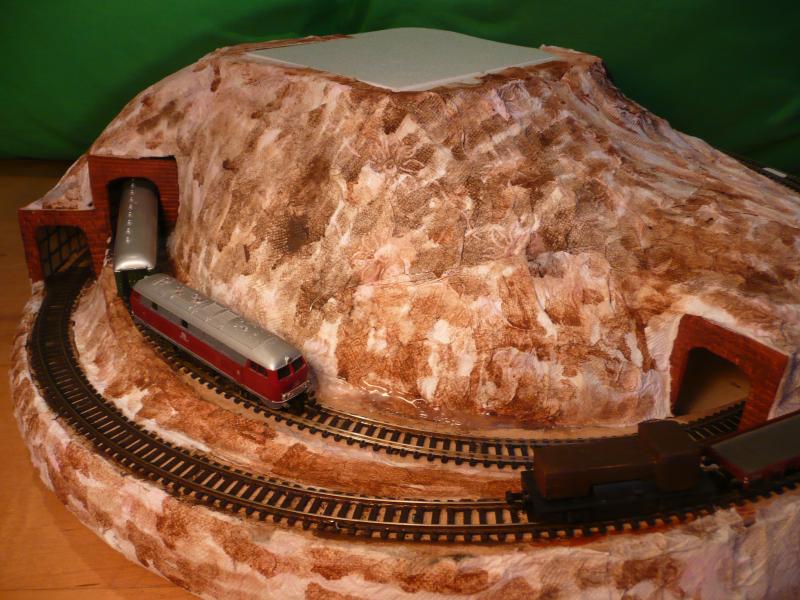

nog een stuk van de berg. hier wil ik een soort pad laten lopen naar de kerk
en hier het totaal
Ik hoop dat jullie het mooi vinden. Tips en tricks zijn altijd welkom.

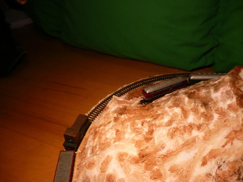

kleine update.
de berg is nu volledig af. ik heb hem geheel wit geverfd en heb op sommige plekken rotsen geverfd.
het ziet er al erg cool uit vind ik. ik hoef nu alleen nog wat sneeuw te strooien, boompjes enzo te planten en een kerkje neer te zetten. alleen is het punt dat ik niet weet op welke manier ik de sneeuw goed kan doen.
ik heb al testjes gedaan met verf op papier en terwijl het nog nat is sneeuw overheen strooien, maar dat heeft vind ik niet echt een mooi effect.
tips?
ik zal binnen kort foto's uploaden
mvg david
