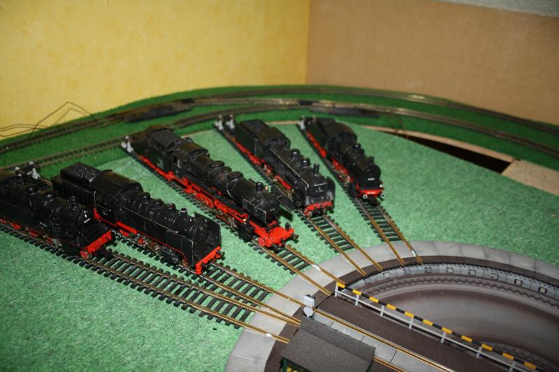

Hallo allen,
ik heb een hele grote partij rails en wissels van fleischmann kado gekregen van iemand die op zolder aan t opruimen was.
Nu zal ik een gegeven paars niet in de bek kijken maar er zitten een hele grote hoeveelheid elektrische wissels bij die goed werken alleen de wissel tongen lijken vast te zitten .
het is het oude 1700 type wissels, nu meen ik eens ergens gelezen te hebben dat ze met ovenreiniger goed schoon en gangbaar te maken zijn,kan dat kloppen of zit ik er helemaal naast.
De rails die erbij zaten heb ik voorzichtig mee geprobeerd en dat gaat goed maar aan de wissels waag ik me nog niet.
Het schakelen dus de puls besturing doet t goed van de wissels daar is niks mis mee het ligt echt aan het bewegings mechaniek van de wisseltongen.
Het zijn alles met elkaar toch een 50 stuks e-wissels kruiswissels en ook nog een 10 tal drieweg wissels zonde om niet te proberen het weer aan de gang te krijgen.
op de foto achter de draaischijf zie je twee boogwissels van het type dat ik heb gekregen.
Misschien iemand een tip die me verder kan helpen.
Ik heb net de gehele zolder ter beschikking gekregen dus ik kan mijn kleine baantje een flink gaan uitbreiden( 7 x 6 meter).
Vast bedankt voor eventuele tips
groet han

Waarschijnlijk is het kunststof van de bielzenmat gekrompen, waardoor de schuiflat van de tongen klem komt te zitten.
Dit is een bekend probleem bij deze Fleischmann wissels. Controleer ook eens de spoorwijdte, wellicht is die ook wat kleiner geworden door de krimp.

Dank je IJ H even bij een paar geprobeerd en het werkte direkt ik ga ze toch bij opstelsporen gebruiken dus geen probleem met hoe ze eruit zien.In de hoofbaan zelf heb ik roco wissels de spoorbreedte is nog wel goed.
Ik kan weer vooruit.
dank .
