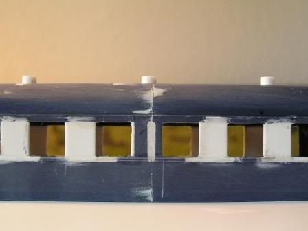

Ben ik begonnen met het bouwen van dit rijtuig. Als basis dient een Jouefrijtuig.
De hele rijtuigbak:

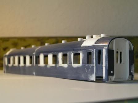

Het middengedeelte waar een gedeelte tussenuit is gehaald
Inmiddels staat het rijtuig -net als de 1400- in de primer.

Zeer interessant bouw project.
Wat heb je allemaal al aan het rijtuig gedaan?
Dennis
Overlast
  • Berichten: 2523
Re: BNLS-Werkspoor - Rijtuig 5184 8850 001-9/5184 8850 002-7 in 1:87
« Reactie #4 Gepost op: 24 May 2007, 09:16:11 »
Zat een typefout in de link.
Foutje, bedankt Martijn ;).
Ik heb het Jouefrijtuig doorgezaagd en het ingekort. Aan de binnenkant heb ik een strip styreen geplakt voor de stevigheid. Verder met stukjes styreen de raamindeling aangepast. Ook de kopwanden gemaakt van styreen. Eigenlijk heel simpel: alles op de foto wat blauw is, is origineel, alles wat wit is, is met styreen verbouwd.

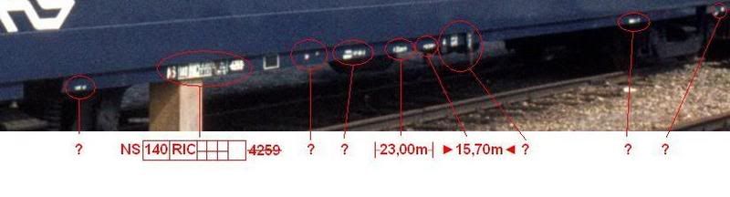

Weet iemand trouwens in welke landen het rijtuig volgens het RIC-teken mocht komen?
Van Nico Spilt heb ik de foto van zijn site in een hoge resolutie gekregen, zodat ik ook grotendeels de opschriften weet. Maar nog niet alle. Zijn er mensen die weten welke opschriften bij de vraagtekens horen? Zie onderstaande link naar een uitsnede van de foto.
http://i95.photobucket.com/albums/l125/overlast/closeup.jpg
Maarten
Weet niemand antwoord op bovenstaande vraag? Ik vermoed dat in het vierkante opschrift (bij het 4de vraagteken) het gewicht van het rijtuig hoort te staan. Als dat zo is; wat was dan het gewicht? Ook vraag ik mij af waar de schilder-/revisiedata gestaan hebben.

Maarten,
Hier vier foto's van opschriften op internationaal materieel (op een na ex-CIWL). Wellicht kom je hier wat verder mee.
WR 88-70 015-3: http://www.home.zonnet.nl/m.haman/kl2005_1225.jpg
WLAB30 70-70 417: http://www.home.zonnet.nl/m.haman/kl2005_1352.jpg
MU 06-70 622: http://www.home.zonnet.nl/m.haman/kl2006_0017.jpg
WLAB30 06-70 418: http://www.home.zonnet.nl/m.haman/kl2006_0028.jpg
Let even op dat de lengte over de buffers niet wordt aangegeven met een rechte streep, maar met een soort van haakje.
Martijn

« Reactie #13 Gepost op: 19 June 2007, 18:37:40 »
Martijn bedankt voor de foto's. Eens kijken of ik aan de hand daarvan wijzer word.
Ik weet dat het geen rechte streep is, maar was te lui om die correct weer te geven ;).
Maarten

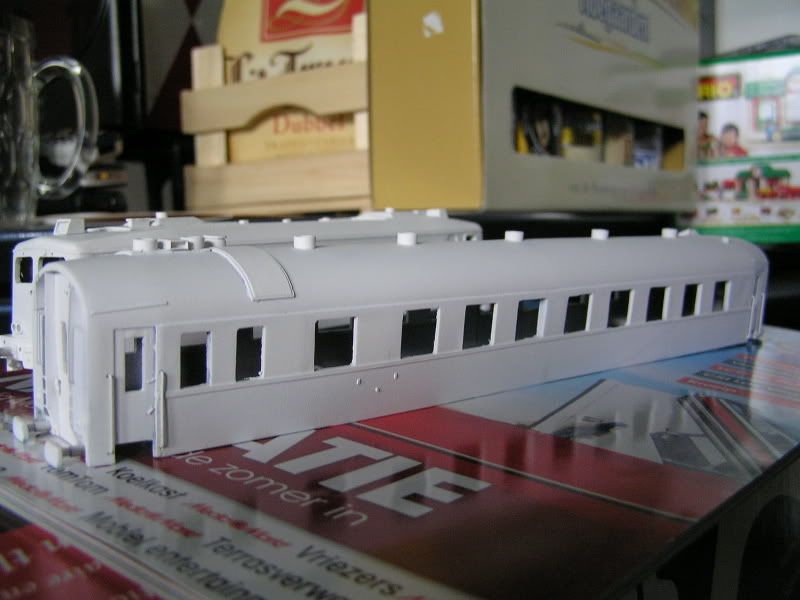

Foto-update:
Inmiddels heb ik het rijtuig voor de 2e keer van een witte primerlaag voorzien. Het is nu strak genoeg en klaar voor de zandgele verflaag :D.
