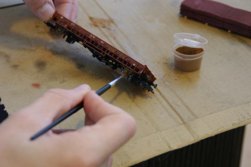

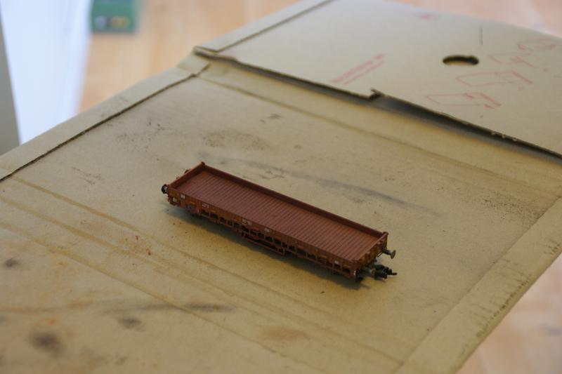

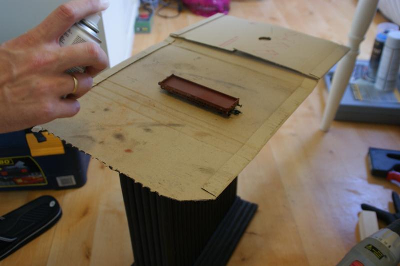

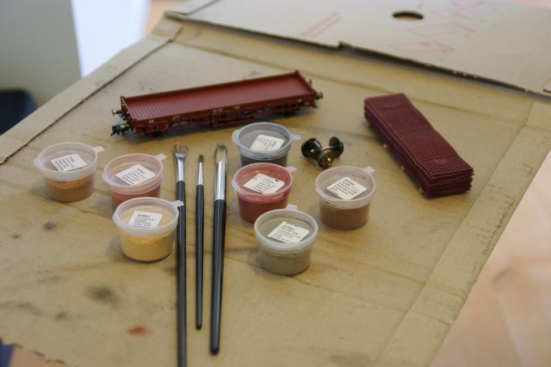

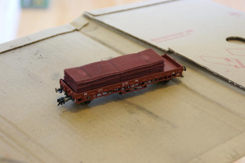

Bij dezen: een korte uitleg over mijn manier van weatheren...
Twee wagons, links onbehandeld, rechts behandeld...

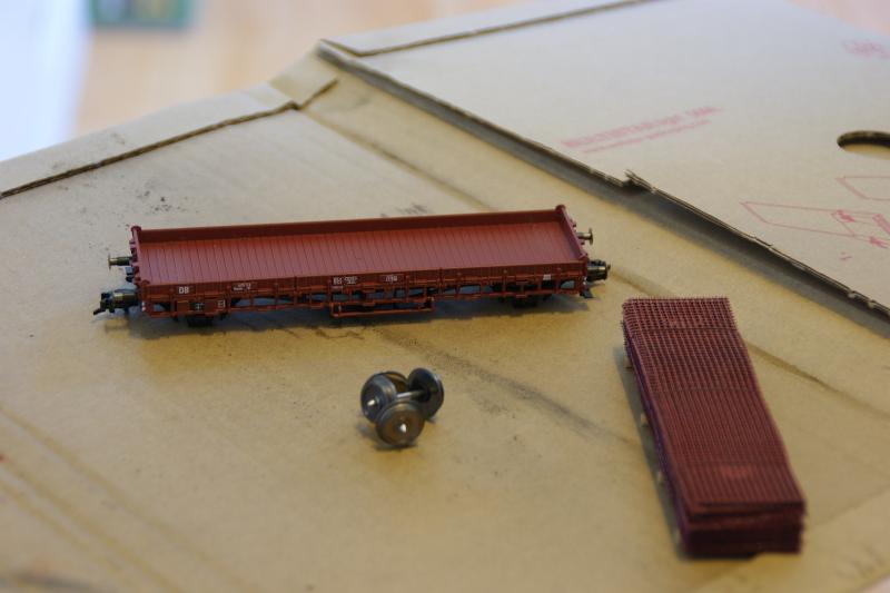

De wagon (met losse lading)...
Lading afgenomen, en wielen gedemonteerd... Daarna ontvetten...

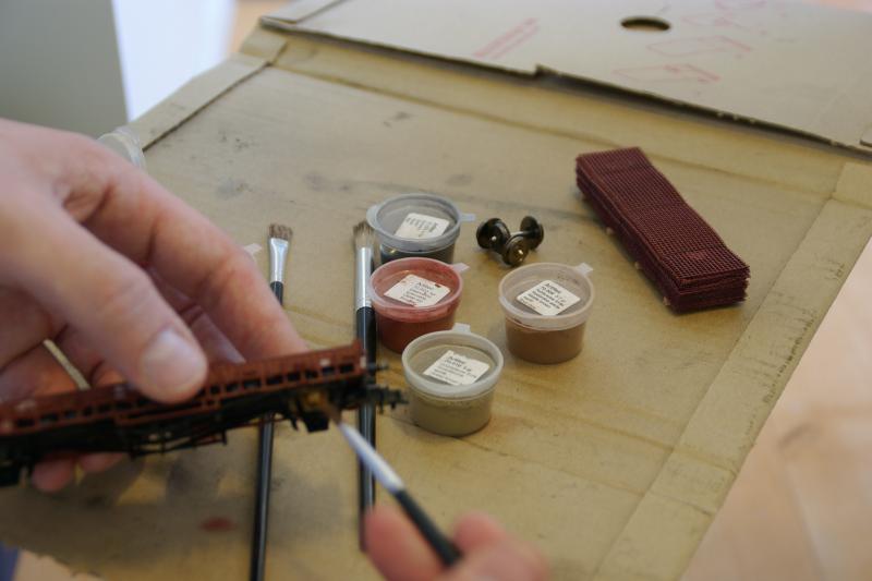

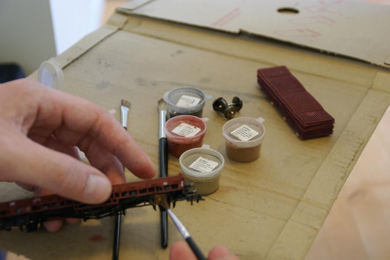

Het materiaal en gereedschap:
Poeders van Artitec, en 3 verschillende kwasten: Een kleine zachte kwast, een grote zachte kwast, en een grote harde kwast...
Eerst de aspotten en veren... Een mix van roestbruin en roestoranje...
Daarna de rest van de opbouw. Niet vast blijven zitten op één kleur. Roest is niet oranje. Dat bevat meerder kleuren. En vooral voor de opbouw (als je stoom rijdt), is wat zwart (roet) ook prima te gebuiken...
De opbouw, klaar om gefixeerd te worden met vernis...
Spuitbus met matte vernis... Licht nevelen!
Na het vernissen de aspotten en veren nog even een keer nastippen met wat bruin...
Daarna drogen...
Het resultaat moet nog even wachten. De vernis uit mijn bus bleek niet echt mat te zijn. In ieder geval niet de mooie matte afwerking die ik bij vorige projectjes heb gehad. Op één of andere manier droogt de vernis licht glanzend op. Terwijl er op de bus duidelijk staat 'MATT'... Nu op zoek naar échte matte vernis...

Hallo Ronald,
bedankt voor je uitleg, ik was ook wel benieuwd en heb hier nog steeds een beetje beginners angst om een model aan te gaan pakken.
Ik heb nog even een vraagje, hoe doe je het ontvetten? is dit met spirtes ofzo?
Christoph
Ronald81
Berichten: 2662
Re: Vierheim Epoche III/IV H0
Reactie #572 Gepost op:
11 June 2014, 21:35:42 »
Ik heb ooit een keer op een oude wagon 'Remreiniger' (gewoon ontvetter, wat ze in garages gebruiken, om alles te ontvetten, wat maar 'schoon' moet zijn) gebruikt.
Dat ging prima. Plastic bleef goed, en werd snel schoon (reiniger verdampte snel).
Zodra het droog is, kun je gelijk poeieren...
Ronald

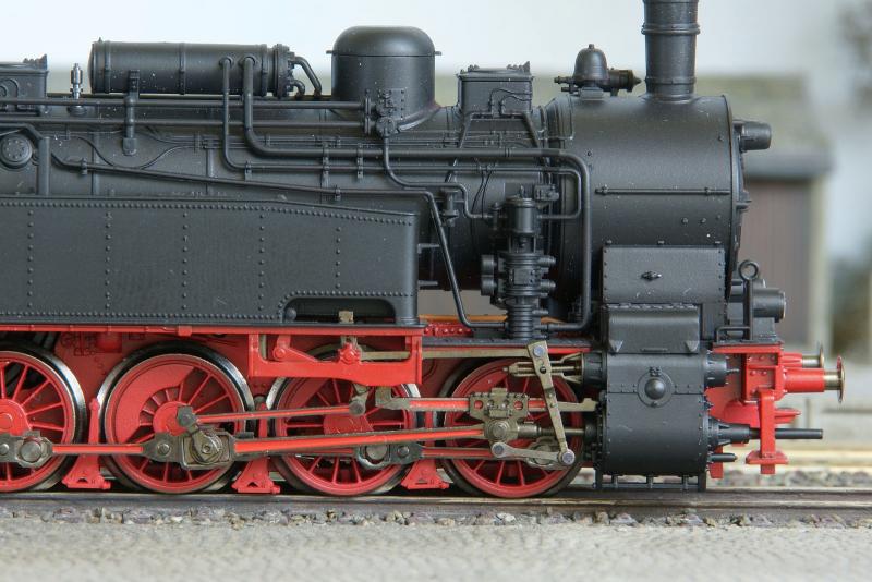

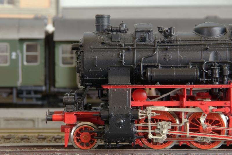

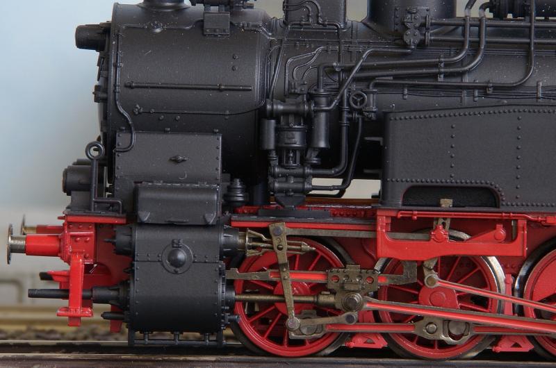

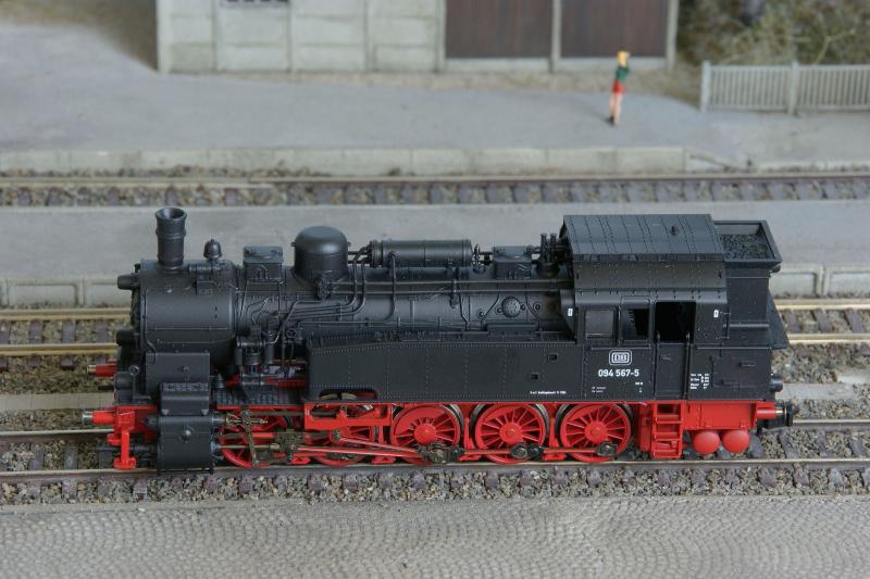

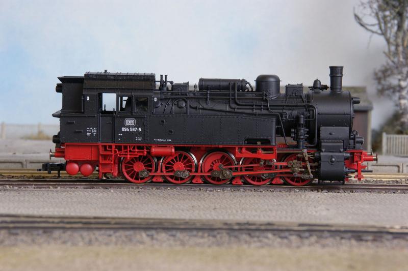

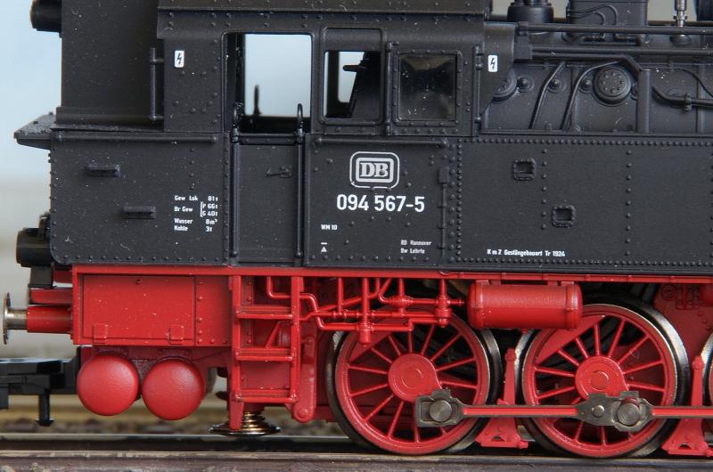

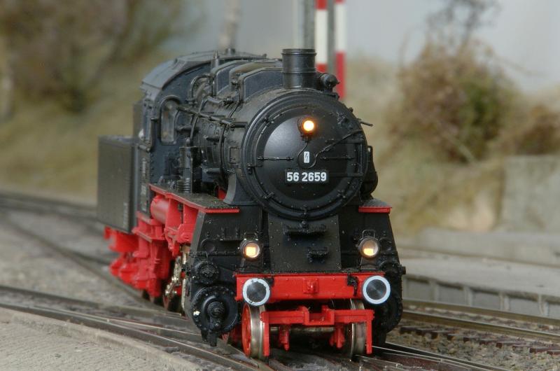

Bij dezen nog even wat betere foto's van de BR 94. Met m'n mobiel krijg ik toch niet helemaal van die strakke platen...
Ronald

dimo1_dimo1
Berichten: 3380
Reactie #576 Gepost op:
15 June 2014, 20:13:27 »
Prachtig ding
Zit de bodem er wel goed onder? De remschoenen zien niet op dezelfde hoogte..
groeten,
Auke
Ronald81
Berichten: 2662
Reactie #577 Gepost op:
17 June 2014, 10:56:47 »
Dag Auke...
Je hebt helemaal gelijk!
Het was me nog niet eens opgevallen.
Ondertussen heb ik de bodem al wel een keer of 5 losgedraaid. Op één of andere manier sluit deze net niet lekker aan op het frame. Ik kan niet bepalen waar het probleem zit. Ik zie in de constructie geen gekke dingen. Het is alleen zichtbaar aan de rechterzijde.
Binnenkort maar ff langs de reparateur brengen...
Ronald

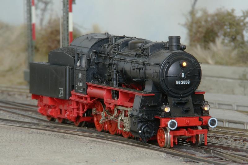

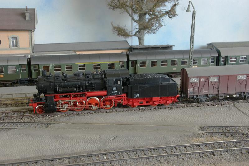

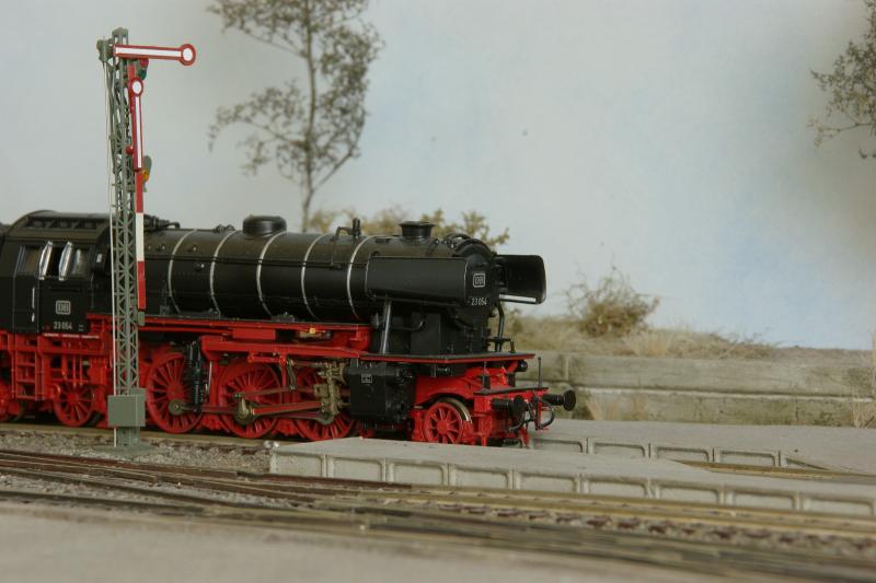

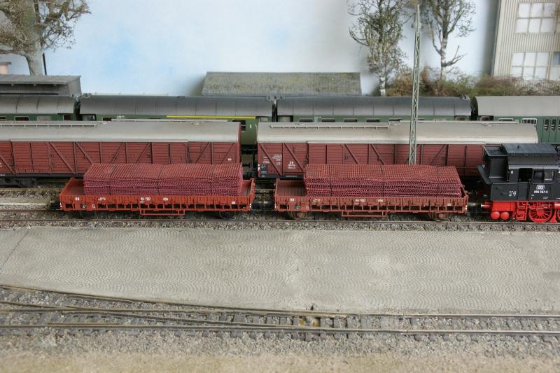

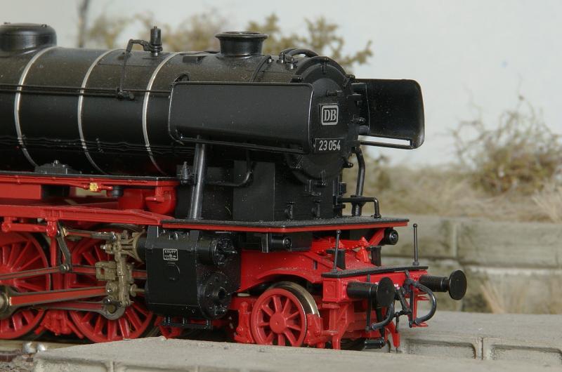

De hoogste tijd voor wat nieuwe plaatjes...
Eerst maar es één van de 23ers, in dit geval de 23 054:
En dan een andere 'oude bekende'. Deze is onlangs teruggekomen van de reparateur, en kan nu mooi haar rondjes meedraaien!
De BR 56.20 van Fleischmann!
Ronald

charp
Peter
Berichten: 1896
werken met de aaiket
Reactie #579 Gepost op:

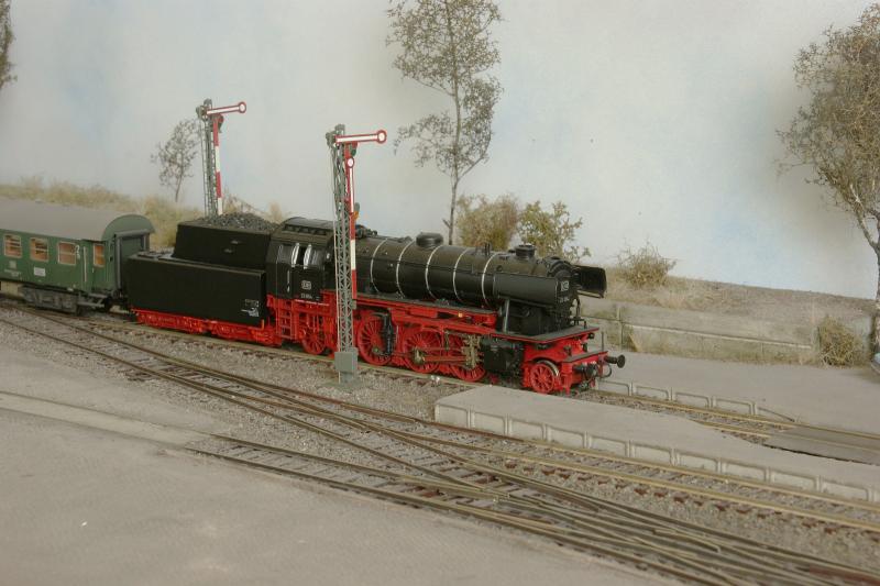

09 July 2014, 13:57:00 »
Wat een fraaie plaatjes weer, Ronald. Foto's mooi scherp, scherptediepte in orde, geen grote slagschaduwen. Hoe doe je dat met de belichting ?
Peter

hielke1501
Berichten: 345
Reactie #581 Gepost op:
09 July 2014, 16:03:31 »
@Ronald,
Vandaag maar eens dit hele topic afgegaan en ik vind het erg mooi gedaan allemaal. Persoonlijk ben ik wel geen fan van het weatheren, maar dat is mijn voorkeur.
Echter vroeg ik me af sinds wanneer de BR 23 (054) , een DB logo heeft aan de voorkant? Ik heb ook een 23er (105) en die heeft dat niet.
MVG, Hielke1501
sneek
Berichten: 3913
Modelleisenbahner mit Volldampf
Reactie #582 Gepost op:
09 July 2014, 16:16:33 »
Een kleine deelserie (23 053 - 064, gebouwd door Krupp) werd afgeleverd met DB-Keks op de rookkamerdeur.
grtz,
hielke1501
Berichten: 345
Reactie #583 Gepost op:
09 July 2014, 16:40:11 »
@Wim,
Wim, ontzettend bedankt voor het beantwoorden van deze vraag. Ben ik ook weer wat wijzer geworden op dit gebied.
MVG, Hielke1501
Ronald81
Berichten: 2662
Reactie #584 Gepost op:
10 July 2014, 01:53:42 »
@Peter:
Ik maak de foto's altijd zonder flits. In dit geval heb ik ze zelfs zonder extra licht gemaakt. Dus bij puur daglicht. Ik heb een groot dakraam, waar ik een wit laken voor gespannen heb. Dat verspreidt het licht enigszins.
Ronald
