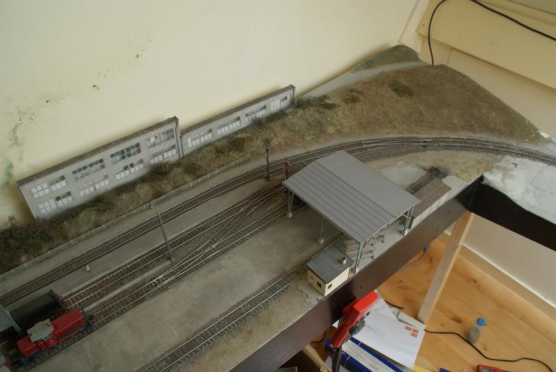

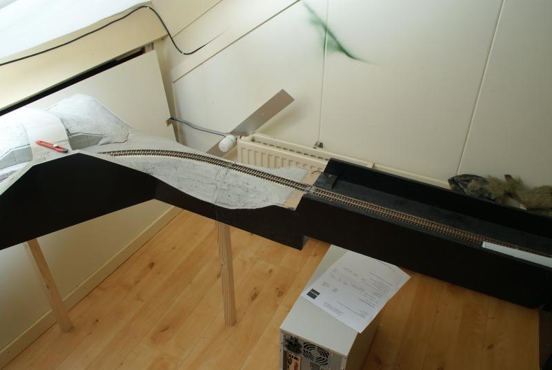

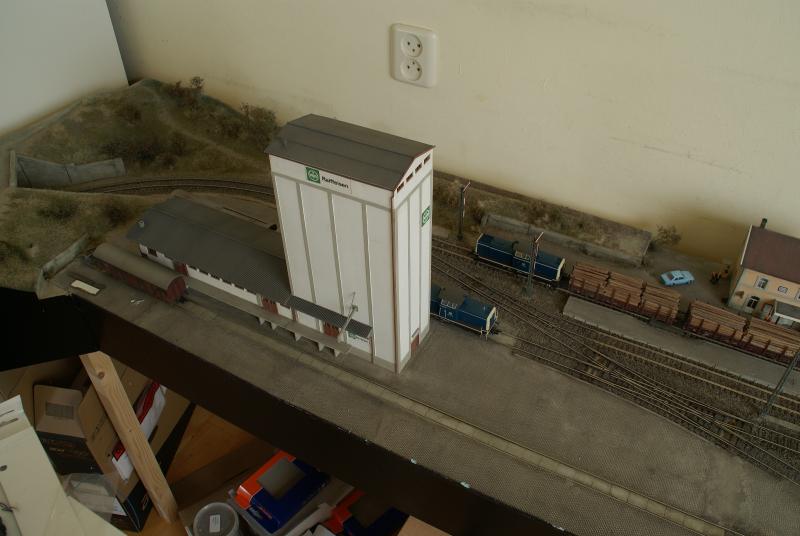

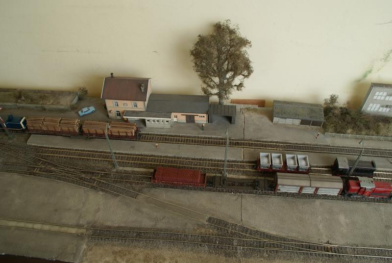

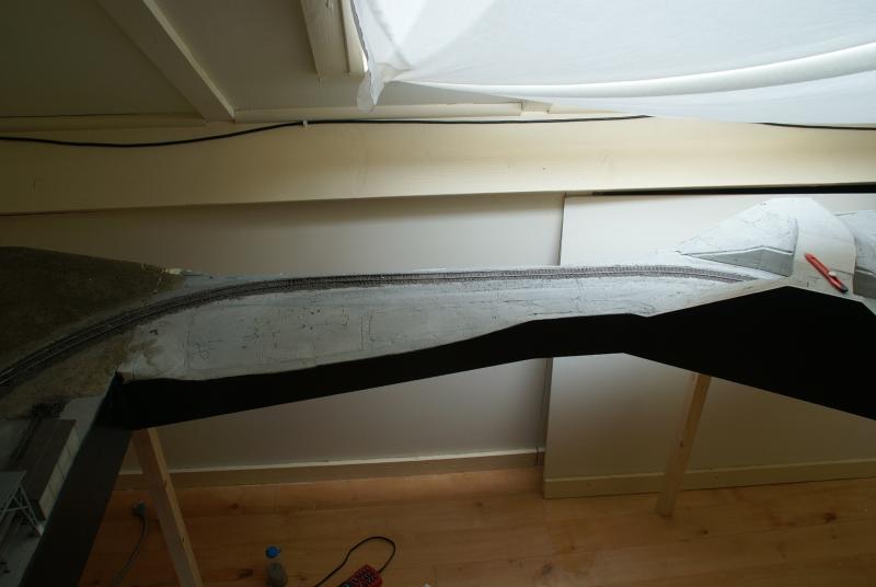

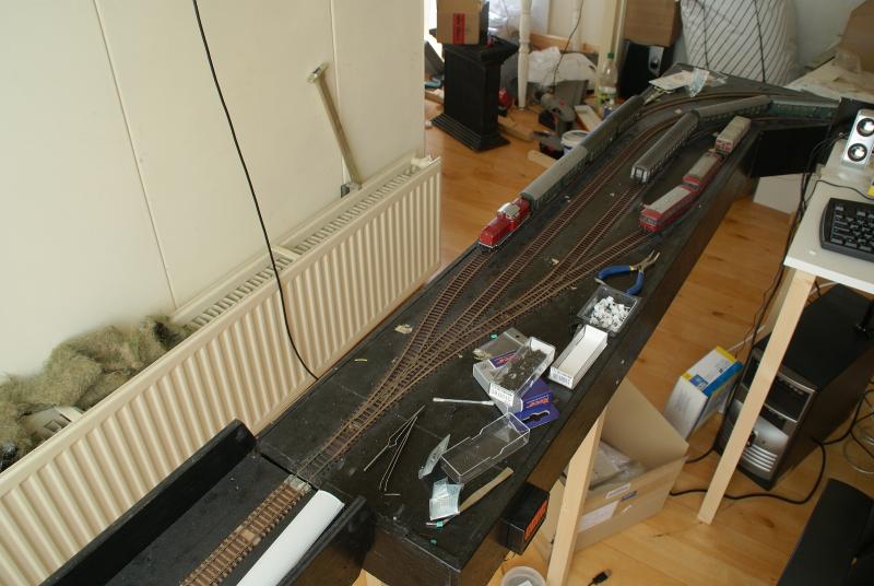

Op het Duitse
buurforum
werd de vraag gesteld, om nog wat overzichtsfoto's te plaatsen...
Dan kan ik ze net zo goed gelijk hier ff delen...
Als je 'rechts' de foto 'verlaat', kom je links op de volgende terecht...
Aan de rechterzijde (achter de PC), gaat het weer over naar enkelspoor, en komt dan links op de eerste foto weer uit...

Prachtige rondleiding Ronald!

Dankje!
En zoals gewoonlijk is het alweer een dikke zooi (vooral het schaduwstationnetje...)
Daar komt alles te liggen, wat ik toch 'snel' weer nodig heb...

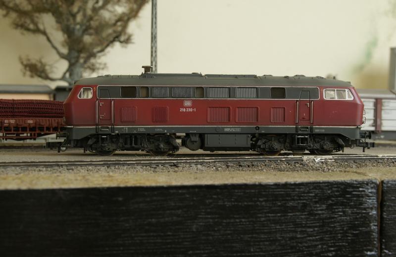

En we gaan nog ff verder...
De laatste dagen ff NIET op zolder geweest (warm), maar daarvóór heb ik deze dame van een LokSound 4.0 voorzien...
Die kan nu mooi met de rest
meebulderen

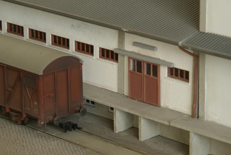

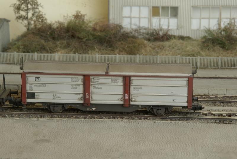

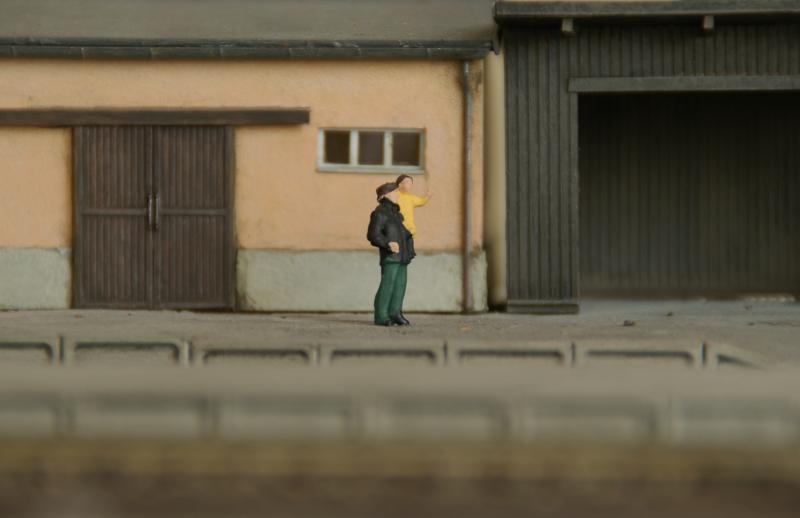

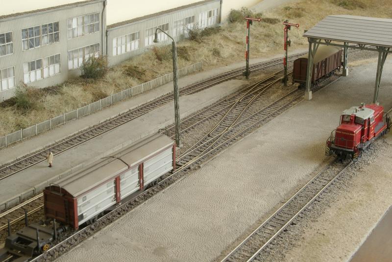

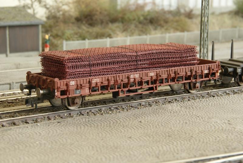

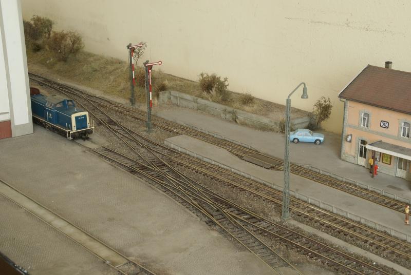

Omdat het zulk super weer is... om voor de PC/tablet/smartphone te zitten, nog maar es wat foto's!

Ziet er nice uit!

waarvan heb je de staalmatten gemaakt

Die zijn van Fleischmann. Horen bij de wagen. Ze waren redelijk op kleur, heb ze nog een beetje gepoederd en wat matter gemaakt.

Jammer dat je nog geen achtergrond achter je modelspoorbaan heb dat geeft zo veel meer diepte. En komt alle gebouwen nog beter en mooier tot zijn recht maar ook de loks met daarachter de personen of goederen wagons

Die achtergrond moet inderdaad nog een keer...
Al weet ik nog niet goed, wat ik zal doen. Zelf iets fabriceren (in de zelfde stijl, als de vorige eigenaar gemaakt had), of een 'kant en klare' achtergrond.
Heeft er iemand nog tips?

25 June 2013, 11:13:50 »
Ronald, als je zelf iets maakt, kun je de achtergrond perfect laten passen bij je baan. Maar het is misschien wat moeilijker dan een kant en klare achtergrond gebruiken. Je kunt altijd een proefstuk maken. Bestaande achtergronden van Faller of Vollmer zijn behoorlijk kleurrijk en die passen misschien wat minder bij de sfeer en gedempte kleurstelling van je baan.

ik vind de achtergrond zoals ie nu is mooi,
bij deze baan past volgens mij geen blauw,
of misschien heel licht blauw of donkergrijs.
Zeker geen gezellig zonnetje

Hoi
Even over het rechtse sein
In principe niet echt fout, maar misschien ook wat overdreven.
In Dld geven seinen geen rijweg, maar de toelaatbare snelheid aan. Aangezien je niet over een afgebogen wissel dendert zou een Hp0/1 hier al voldoende geweest zijn.
Dit kan indien de snelheid op het baanvak niet hoger ligt dan de snelheid waarin de wissel afgebogen bereden mag worden.
Indien de snelheid lager ligt zou een snelheidsaanduider Zs3 op een Hp0/1 al voldoende geweest zijn.
Waarom heeft het rangeerspoor geen signalering? Op zijn minst zou ik hier een Sh0/1 plaatsen.
De sfeer op de plaatjes is super
