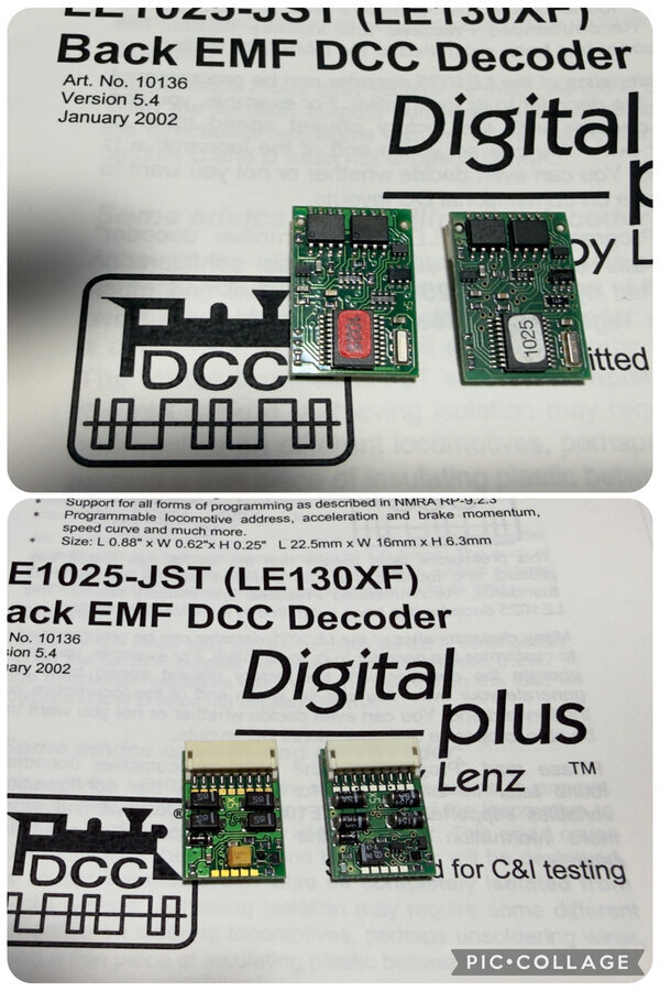

Weet iemand wellicht welke decoder dit is:
Het zou een Lenz moeten zijn maar welk model is me een raadsel.
Martijn
Berichten: 1521
Re: Welke decoder is dit?
Reactie #156 Gepost op:
om 17:04:07 »
https://www.lenz-elektronik.de/media/e7/58/f9/1733842032/Decoderidenttabelle_01.pdf?ts=1733842032
Lijkt qua bouwwijze op de LE1025E, alleen de ronde componenten op de eerste foto lijken rechthoekig in de PDF, dus wellicht een eerdere versie ofzo?
VAM65
Berichten: 4744
Nederland 1949-1963 in h0
Reactie #157 Gepost op:
om 17:05:10 »
Ik zou ook zeggen een 1025E
https://forum.beneluxspoor.net/index.php?topic=97959.0
Elke laatste donderdag gratis toegankelijke rij-avond.
Berichten: 22847
Reactie #158 Gepost op:
om 18:50:58 »
Ja, die zijn er ook met ronde diodes geweest.
Berichten: 1002
Steel is king!
Reactie #159 Gepost op:
om 21:16:06 »
Zeker weten, De LE1025E van Lenz

Lolke Bijlsma
Online
Berichten: 877
Noorwegen jaren tachtig en negentig in HO (DCC)
Reactie #161 Gepost op:
om 23:53:05 »
Heel duidelijk een Lenz LE1025. Hier twee voorbeelden uit mijn collectie. Ik gebruikte deze decoder toen ik net naar digital omschakelde de "early 2000's". Inmiddels allemaal vervangen door ESU decoders en af en toe verkoop ik de oude.
