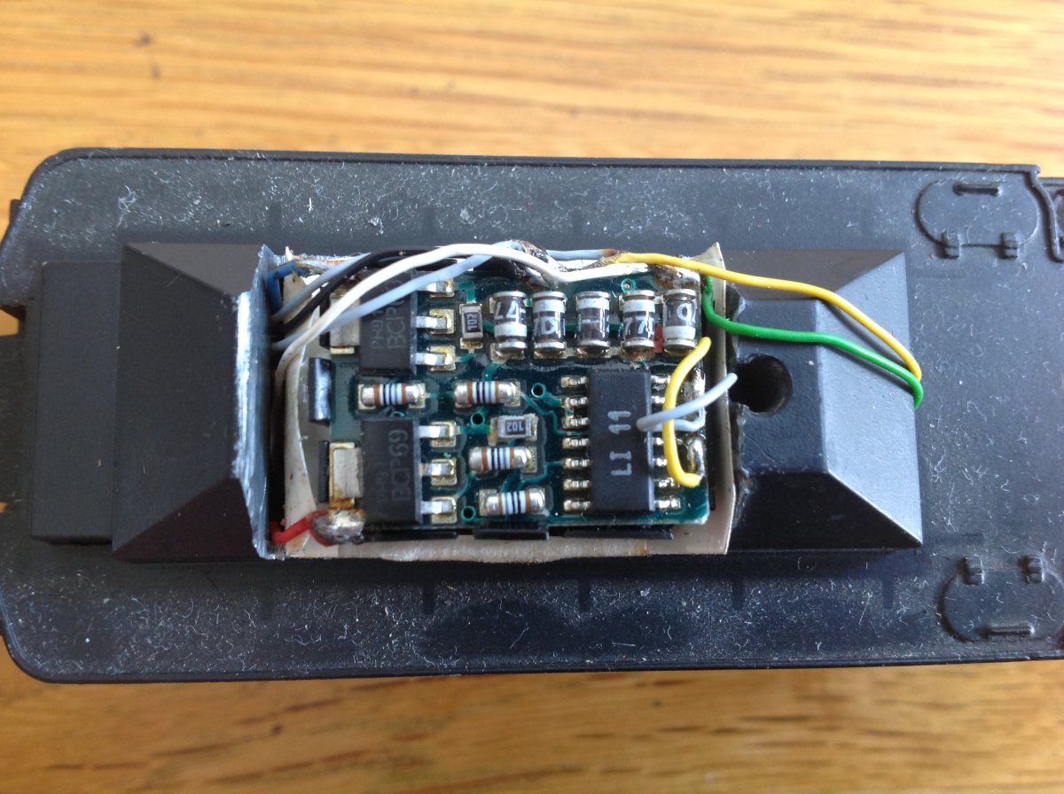

erik2
Berichten: 144
Wie herkent deze decoders?
Reactie #17 Gepost op:
21 December 2019, 09:55:08 »
Hallo allemaal,
M'n verzameling groeit, das lekker, maar daarmee groeit ook het aan het aantal spullen
Nu kom ik nog een aantal oudere decoders tegen, maar een tig aantal jaren later weet ik helaas niet meer welke het nog zijn.
Ik heb het vermoeden dat het m'n allereerste decoders waren, lenz met silent drive, welke ik later vervangen heb door decoders met lastregeling, maar zeker weten doe ik het niet. Ik kan ook geen vervangende foto's op internet vinden om te vergelijken. Heeft iemand een idee???
Erik
Laatst bewerkt op: 21 December 2019, 11:18:19 door Bert van Gelder

21 December 2019, 10:17:17 »
Draai ze eens om, zit er een stickertje op?
Berichten: 7128
Re: Welke Decoders
Reactie #19 Gepost op:
21 December 2019, 10:25:04 »
CV8 (fabrikant) en CV7 (versie) uitlezen. En voorts met die gegevens deze lijst checken:
https://www.jmri.org/xml/XSLT/pages/DecoderId.html
Gr, Ben.

Reactie #20 Gepost op:
03 February 2020, 11:23:49 »
Dank voor de tip,
Ik heb ze echter proberen uit te lezen, maar totaal geen actie.
Contact gemaakt via rode en zwarte draad van het programmeerspoor, maar niets....
Ook 3 oudere Lenz decoders welke al waren ingebouwd geven geen actie meer na verloop van tijd.
Is dit een bekend verhaal? Alles heeft netjes opgeborgen gezeten maar het heeft toch de geest gegeven zo lijkt het.
Erik

Reactie #21 Gepost op:
03 February 2020, 11:28:57 »
Had je er wel een motor aangehangen toen je ze wilde uitlezen? Een last is verplicht voor uitlezen aangezien de decoder de data stuurt door wel of geen stroom op te nemen met de motoruitgang.
Maar als ik me niet vergis is dat een Lenz LE1024
Timo

Reactie #22 Gepost op:
03 February 2020, 11:49:24 »
Lijkt me idd wel: gewoon efkens Lenz LE1024 Googlen en afbeeldingen aanvinken.
Gr,
Jan

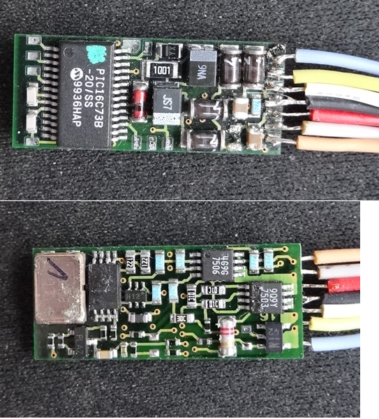

VAM65
Berichten: 4742
Nederland 1949-1963 in h0
Welke decoder is dit?
Reactie #28 Gepost op:
13 October 2021, 14:14:09 »
Een maat van mij stuurde mij een plaatje van een decoder. Hij kan hem niet uitlezen, maar wel een adres geven, en dan functioneert hij ook. Ik heb de afbeelding door Google heengetrokken, maar dat levert niets op. De draden zijn zo te zien niet meer de oorspronkelijke fabrieksdraden. Heeft een van jullie een idee welke fabrikant deze heeft gemaakt? Dank en groeten, Marco
Elke laatste donderdag gratis toegankelijke rij-avond.
Berichten: 22834
Re: Welke decoder is dit?
Reactie #29 Gepost op:
13 October 2021, 14:56:46 »
Fleischmann Twin
https://www.mobadaten.info/wiki/FLM_6846_TWIN-Decoder_mit_Stecker_(6-polig)
