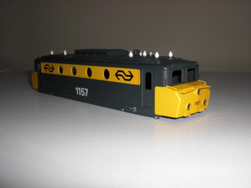

Kleins klusje om na lange tijd weer eens mee te beginnen (en af te maken):
Harm had lange tijd een 1145 te koop staan. Aangezien hij buffetrijtuig 006 bij mij in bestelling (en aanbouw) heeft staan bood ik aan de loc voor hem om te nummeren naar 1157 vanwege deze foto:
1157 met trein naar Parijs (waarin buffetrijtuig 006) te Amsterdam CS op 9 november 1985
Zodoende kan hij met enkele Corailrijtuigen straks een reguliere trein naar Parijs anno jaren '80 uitbeelden.
Splinternieuw, zo uit de doos:
Al het glaswerk en de panto's gaan er af.
Met een wattenstaafje en wasbenzine gaan de nummers er af, in het begin gaat het moeilijk en lijkt het geen effect te hebben maar uiteindelijk geven de oude cijfers zich gewonnen...
De kleine zwarte cijfers laten zich gemakkelijk verwijderen
Het nieuwe nummer wordt in 2 delen aangebracht: eerste de 115 van de in het Kleinspoorsetje aanwezige 1154, daarna de losse 7
Binnenkort verder...

Het goed positioneren van het frontnummer is lastig, vooral bij een samengesteld nummer. Kleinspoor heeft de 1154 in zijn nummersetje maar geen 1157. Omdat een 1100-nummer niet precies over de vouw van de botsneus gaat is het raadzaam om het vierde cijfer, in dit geval de 4 te laten staan om te kijken of het goed smoelt. Je weet dan zeker dat de eerste drie cijfers van het locnummer, 115, op de goede plaats zitten. Het vervangende cijfer, de 7, is even breed als de 4. Bij de 1151 zou het een ander verhaal worden... Wat ook belangrijk is: neem er een grootbedrijffoto bij van de 1100 die je uiteindelijk wil namaken. De frontnummers kennen verschillende hoogtes op de diverse 1100'en. Op mijn foto van de 1157 te Amstedam CS is te zien waar het nummer staat.
Nu het nummer 1154 er goed op blijkt te staan kan de 4 worden verwijderd.
De 7 haal ik uit het nummer 1117. De 3x1 worden afgewreven op een stukje papier. Ik heb de rest van het draagvel aan de linkerkant laten zitten, dit gaat als bescherming dienen voor de reeds aangebrachte 115 anders worden die nummers straks weer meegetrokken van de loc...
Met tape breng ik het draagvel met de 7 op de juiste plek aan. Voorzichtig wrijven zonder schuiven.
Na het wegtrekken zit als het goed is ook het vierde cijfer er op en smoelt het weer als een 1100. Het nummer aan deze kant had nog wel een klein beetje naar links gemogen (¼ mm) maar ik laat het zo want ik vind het er goed uit zien. Bovendien zijn de Kleinspoornummers op en het is maar voor Harm... (geintje Harm ;D)
De kap is rondom voorzien van het locnummer 1157 en moet nu wachten tot ik ga vernissen. De vernislaag dient ter bescherming van de nieuwe nummers en het camoufleren van de littekens die vooral op de zijwanden te zien zijn.
« Laatst bewerkt op: 28 September 2012, 11:03:46 door Mispoes »
