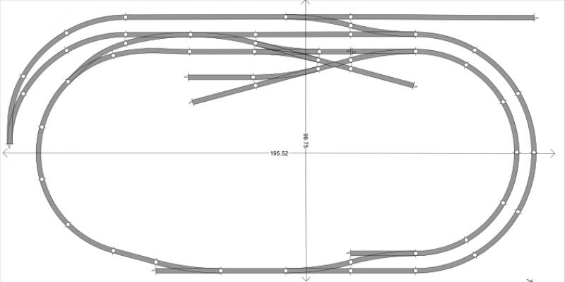

Een project.
Ik ga een simpel, klein, mini, spoorprojectje bouwen. Met Roco Rails.
Deze komt niet in combinatie met mijn Märklin C-rails spoorbaan.
Het is gewoon een projectje om even met dingen te oefenen.
De baan komt op 1 plaat te liggen, en de scenery op een halve plaat. Samen: 1,5 plaat.
Er komen 3 treinen op te rijden en een klein rangeerterrein.
Naam voor me baantje:
Maallingen
Dit is mijn baanplan:
Dit is gewoon even een projectje voor tussendoor! ;D
Ben benieuwd wat jullie er van vinden! ;)
Ik hoor mensen denken: Die jongen springt wel van hak op de tak opeens! Waar is het voor nodig?? Nouw mensen. Het is voor de lol om te maken en te doen, en te leren! ;D
De afmetingen van dit project zijn: 150cm bij 80 cm!!!
En als die ene uitdrukking met taart:
Onder mijn Maallingen stad(je) komt een metro te rijden, die zo nu en dan ook nog net buiten de stad boven komt!!! ;)
Ik houdt jullie op de hoogte! ;)
Groetjes;
Marten

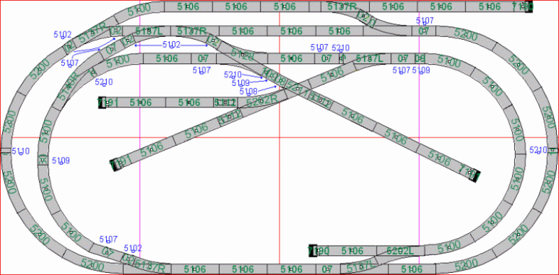

Misschien heb je het niet gezien maar het baanplan is gemaakt in Märklin M-rail. :-X
Je zegt dat het in Roco rails moet worden maar dan moet je denk ik even opnieuw tekenen. ;D
Groeten Ferdinand.

Hallo Slipband:
Woops! ;D
Zal ik doen! Maar dit is eigenlijk gewoon een baanplan om te laten zien hoe hij eruit komt te zien!! ;)
Groetjes;
Marten

Marten,
Het is misschien verstandig om eerst eens te kijken wat de mogelijkheden zijn.
Je geeft aan dat de oppervlakte 150 x 80 cm is.
Dit ontwerp met Roco gaat niet passen.
Je baanplan, wat je eerst met Marklin hebt getekend, is met Roco een beetje groter vanwege de geometrie.
Je hebt zeker een oppervlakte nodig van 200 x 100 cm minimaal.
En een tip, vergeet die metro...  Eerst maar eens wat oefenen lijkt me een beter plan.
Grt
Ferry

Hallo Ferry.
Denk het idd ja.
Dat klopt! ;D
Als ik dus een Rocobaan heb, is dat dus groter dan Märklin.
Zohé! Das wel een flink stuk groter!! :o :o
Metro??? Welke metro?? De metro wordt een RET-tram, bedacht ik opeens middenin de nacht! ;D ;D
Mooi baanplan trouwens daaronder!
Groetjes;
Marten
Is gewoon hetzelfde als dat van jou!
Alleen wat vloeiender en beter op schaal getekend.
Op een oppervlak van 80x150 cm kun je zoiets in HO echt niet kwijt.

Ow! Lol! Niet opegmerkt! >:(
En dan zegt met dat ik goed in details ben! ::) ;D
ff iets korts tussendoor, Roco wordt toch Märklin. Märklin M, vanwege de ruimte!! :P
