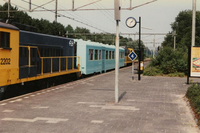

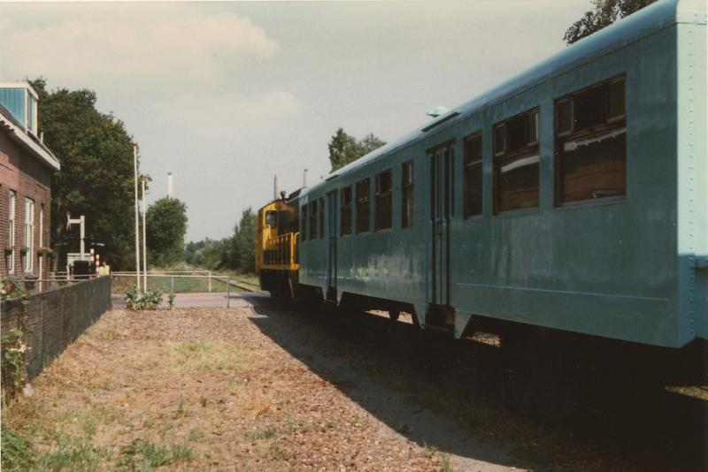

Op 8 augustus 1996 reed de toenmalige concurrent van de NS genaamd Lovers Rail zijn persrit op de voormalige vislijn naar IJmuiden. De trein bestond uit een ex-NMBS 1e klasse rijtuig wat de felle kleur turkoois droeg met aan beide zijden een NS 2200 (2202 en 2207, nog met NS-vishaken op de huif ;)).

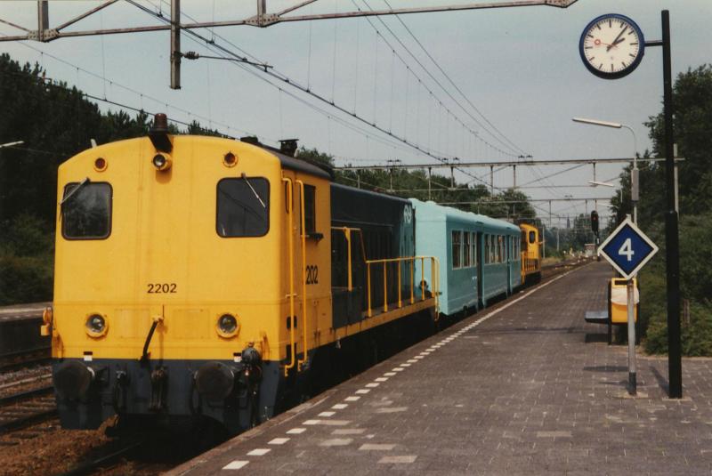

Station Santpoort Noord, 8 augustus 1996: de Lovers-trein voor pers en genodigden staat klaar om te vertrekken naar IJmuiden. Foto: Leo van Leeuwen

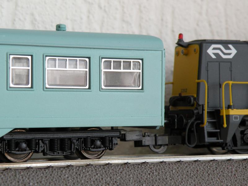

Naar aanleiding van die interessante combinatie kreeg ik zin om deze trein in h0 te maken, ook al heeft het maar 1 dag gereden volgens mij ;) Daarna werden het al snel 4 rijtuigen met de nodige reclames erop, dus vandaar kies ik voor deze 'makkelijke' combinatie.
Een kennis van mij heeft een tijd geleden voordat de Märklin M2's op de markt verschenen diverse Lima M2's verbouwd. Hij heeft onder andere de rijtuigen een paar millimeter verbreedt, de draaistellen dichterbij elkaar gezet, de wagens voorzien van zelfgebouwd interieur en de nodige andere dingen verbeterd en gesuperd.
Helaas heeft Märklin nog steeds geen 1e klasse rijtuig uitgebracht... Juist dit rijtuig is nodig om de combinatie kloppend te maken.

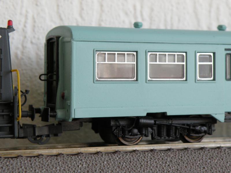

Gelukkig heeft hij destijds ook een 1e klas rijtuig gebouwd op basis van de Lima M2's. Na diverse zolderopruimingen bij hem kwam dit rijtuig vrij voor de verkoop en kon ik het voor een schappelijke prijs overnemen. Na mijn 'sloopwerk' zag het er zo uit:
Hier kunnen we wat mee! (y)

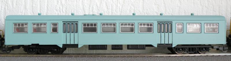

Na het spuiten van een laag primer, turkoois (Revell 55), zwart (Humbrol 85) en lak (Humbrol 135) en het rijtuig weer te hebben samengebouwd ontstond dit geheel:

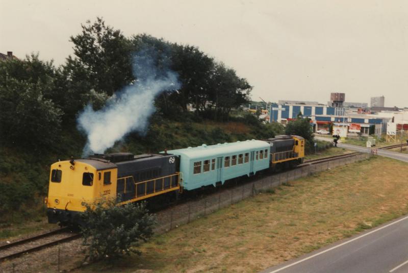

Velsen-IJmuiden Oost, foto: Leo van Leeuwen
Station Santpoort Noord, foto: Leo van Leeuwen

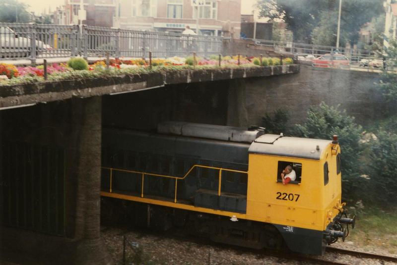

Vlak voor de Julianabrug in IJmuiden, foto: Leo van Leeuwen

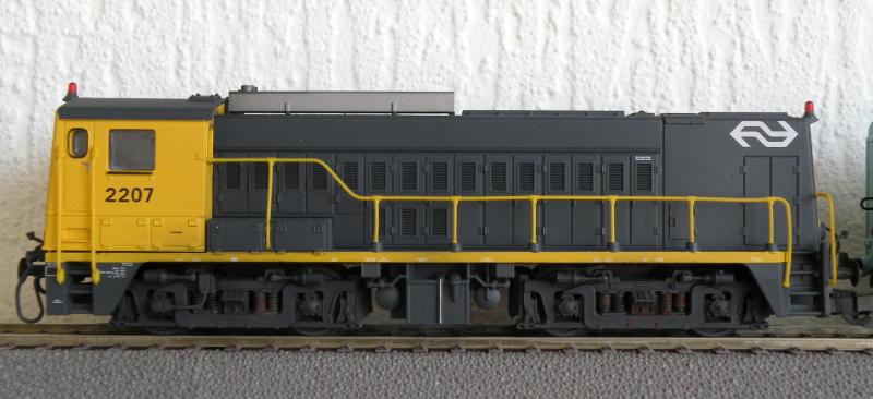

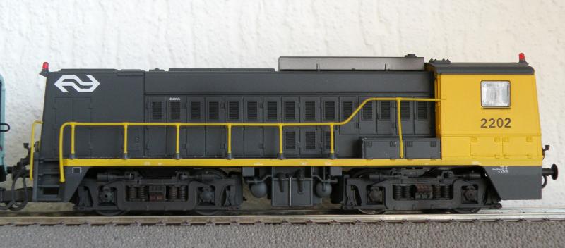

Vervolgens waren er nog twee 2200'en nodig. De 2209 uit de Roco startset bood een goede uitkomst. De loc heeft een hoog A-sein dus dit was ideaal. Ik heb alleen de cijfers '9' van de loc's afgehaald met Micromesh Polishing Cloth wat te verkrijgen is bij Airbrush Service Almere. Wrijven met polijstpapier korrel 4000 uit dit setje over alle '9-ens' zorgde ervoor dat de gele verf van de loc's niet werd beschadigd. De andere cijfers heb ik wel even afgeplakt met Tamiya afplaktape zodat deze niet werden geraakt ;)
Vervolgens heb ik met cijfers voor de 2200 uit opschriftenset 141 van KleiNSpoor de cijfers '2' en '7' gebruikt voor beide loc's.
Na een lichte vervuiling en een matte aflaklaag met de 'luchtkwast' werd dit het resultaat:
Voorbeeld:

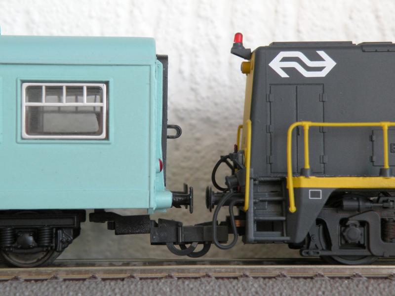

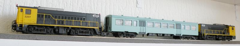

Vervolgens werden de loc's gekoppeld met het rijtuig, nog op de werkbank:
Beide 2200'en zijn voorzien van Digirails-lichtset aan de cabinezijde en hebben een ESU Lokpilot V4.0 aan boord. Via Koploper rijden ze nu rond met dezelfde instellingen zonder het rijtuig uit elkaar te trekken in bochten en wissels.
