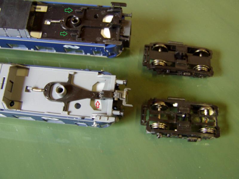

Foto, boven Plan D, onder Plan K.
Het kortkoppelmechaniek is vrijwel hetzelfde als dat van de Roco Plan D. Een aantal malen is hier het achterste draaistel ontspoort als het rijtuig aan het einde van de trein loopt.
Het is zo dat bij een bocht het draaistel de koppelingsboom iets meeneemt, dat is op zich niet erg, als hij na de bocht maar in de rechtuitstand terugveert. Bij mijn exemplaren zaten er bramen op de koppelingsboom bij de rode pijl, hier door veert deze niet goed terug en blokkeert daarmee het draaistel als dit de andere kant op wil draaien. Nadat de bramen verwijderd waren, geen ontsporingen meer gehad.
De Roco Plan D heeft aan één kant van het rijtuig twee nokjes die op het draaistel rusten, hierdoor staat het rijtuig stabiel. De Plan K heeft dit niet, hierdoor is het rijtuig een beetje wiebelig. Overigens net als de stalen D en de Plan N waarmee hij in dezelfde trein zit.
Als je het model in de handen hebt, vind ik enkele details ook wat grof, maar als geheel met die kleur blauw, echt heel gaaf  (y).
Groeten Jan.
Iemand een suggestie hoe je de draaistellen op een veilige manier kan verwijderen?
Ik heb het vandaag geprobeerd, maar je kan ze nergens goed vastpakken.
Stond met het zweet in mijn handen.....

Ja, kap er af halen, interieur wegnemen, dan de 'klemmetjes' van het draaistel wat naar elkaar toe drukken en dan naar buiten/beneden drukken. Als je probeert om het op de 'gewone' manier te doen loop je al snel de kans dat een van de lipjes van het draaistel afbreekt.
Beste Wijktrein,
Wat je beschrijft is ook een ingewikkelde en best wel riskante procedure.
(al was het maar, omdat er geen handleiding meegeleverd is)
Heb je zelf ervaring met het afbreken van de lipjes bij deze Plan K?

Ja...  :(
