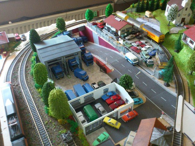

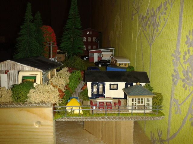

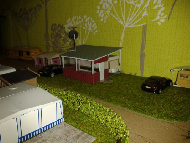

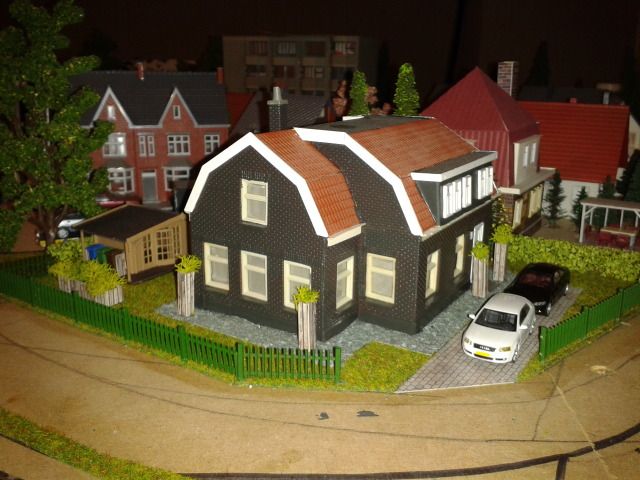

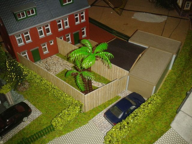

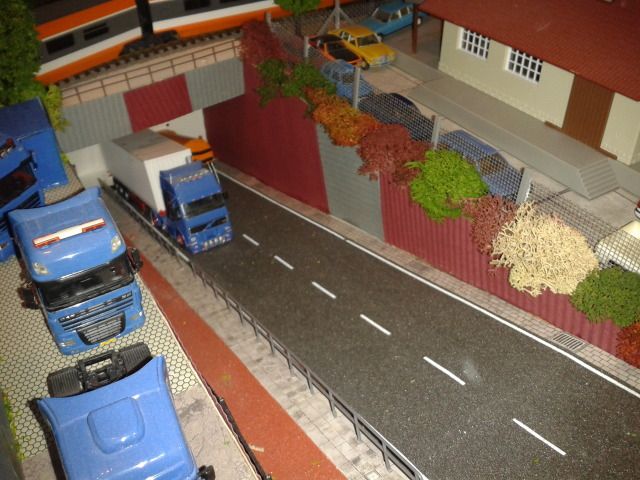

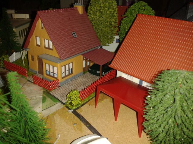

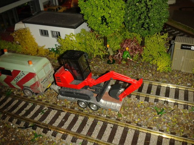

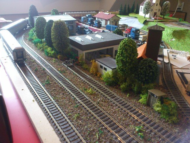

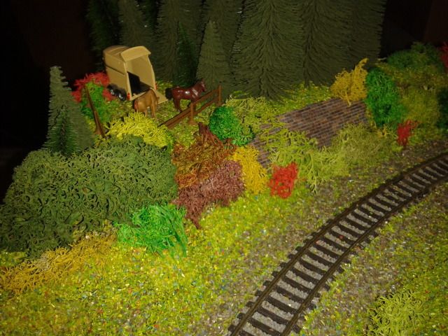

Hierbij willen wij ik en mijn vriendin onze baan en ons zelf even voorstellen.
Eerst onszelf maar wij zijn Patrick en Claudia en zijn 31 en 26 en komen uit wageningen.
Ik ben al met modelspoor bezig sinds de lagere school samen met me vader en later alleen en claudia helpt sinds kort mee.
In ons huis hebben we sinds jaren een hobby kamer waar ik al verschillende baantjes heb geprobeerd en waar deze vaste baan het gevolg van is.
Het is onze bedoeling om onze baan als 1 dorp te laten ogen mede doordat de baan maar 183 bij 122 is.
Later komt er nog een stuk bij.

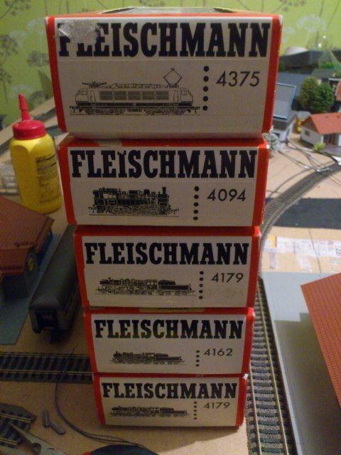

We rijden op Fleischmann profi rails en met verschillende merken treinen o.a Fleischmann Lima en Roco.
Dan nu de fotos.

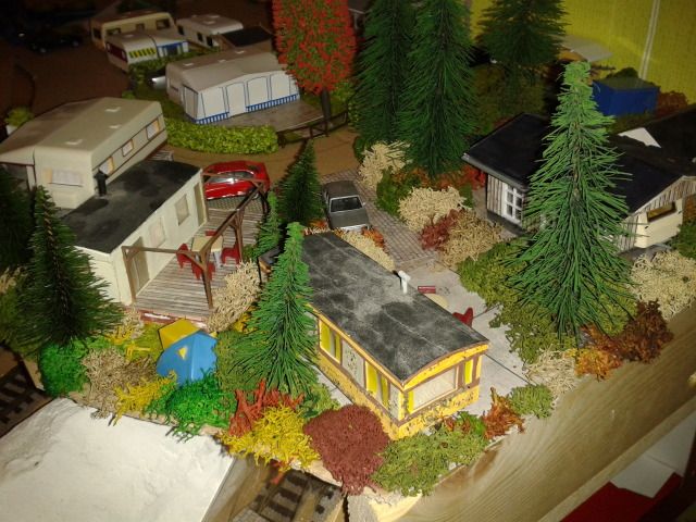

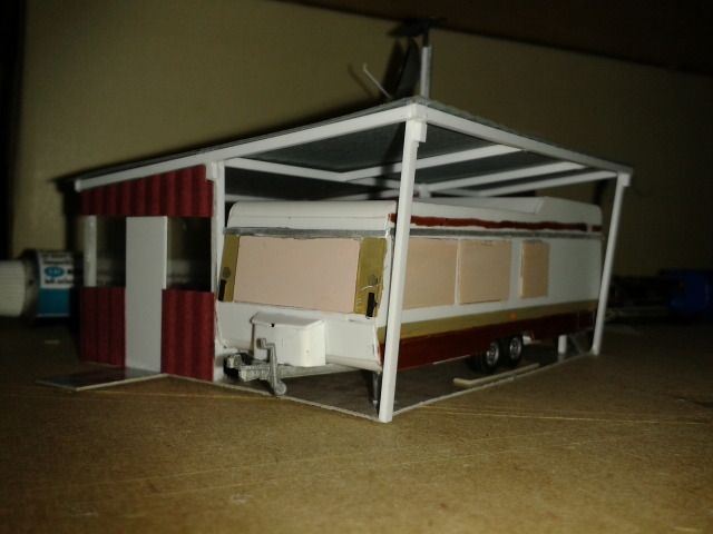

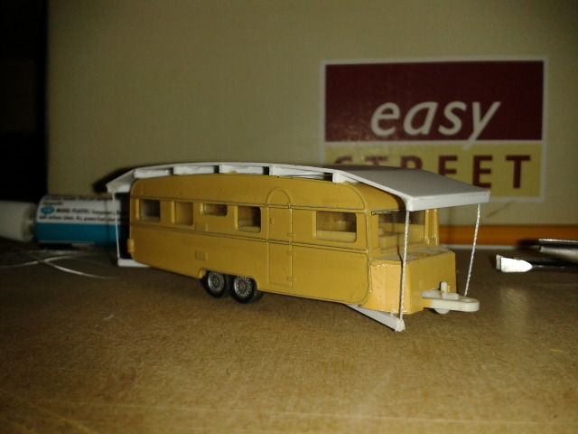

Een hoop dingen bouw of verbouw ik zelf.
Een aantal caravans zijn zelfbouw omdat het aanbod op zich nog al karig is.
Volgende keer meer foto's van de rest van de baan.
We zijn benieuwd wat jullie er van vinden.
Groeten Patrick en Claudia

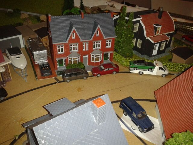

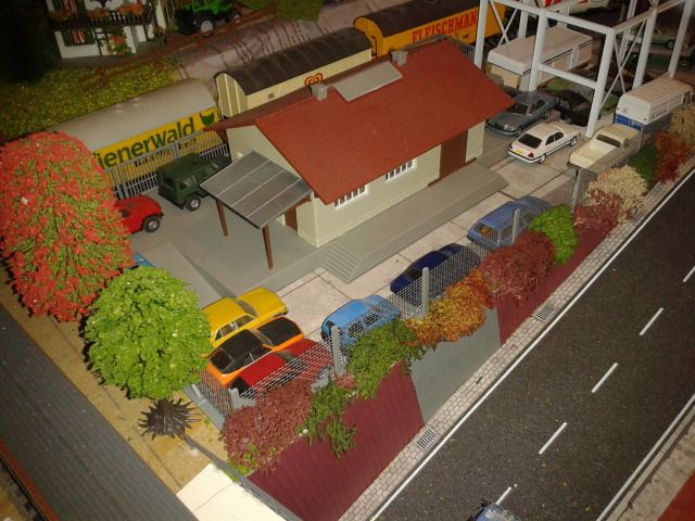

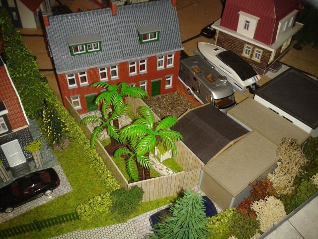

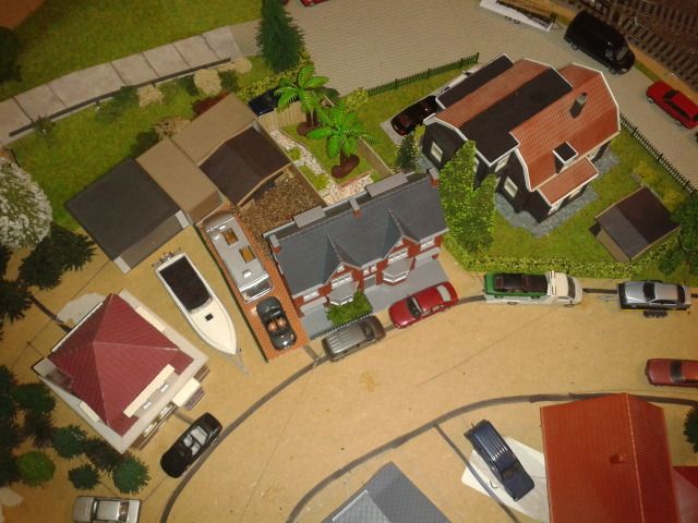

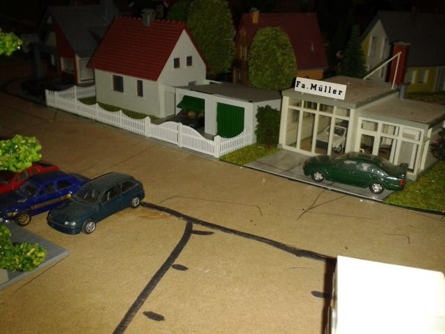

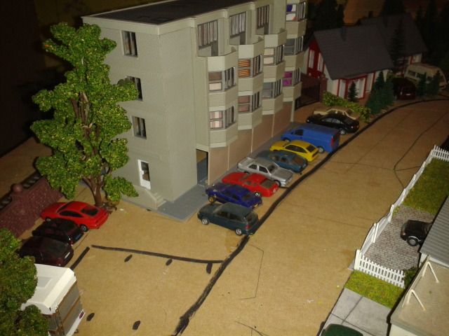

Hierbij een foto update.
Vanavond een opgang naar de camping gemaakt en een tuin achter het kibri huis en de straat bekleed met steenplaten.
Overzicht foto

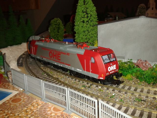

En me nieuwe piko lok die ik van de vrouw voor mn verjaardag heb gehad.

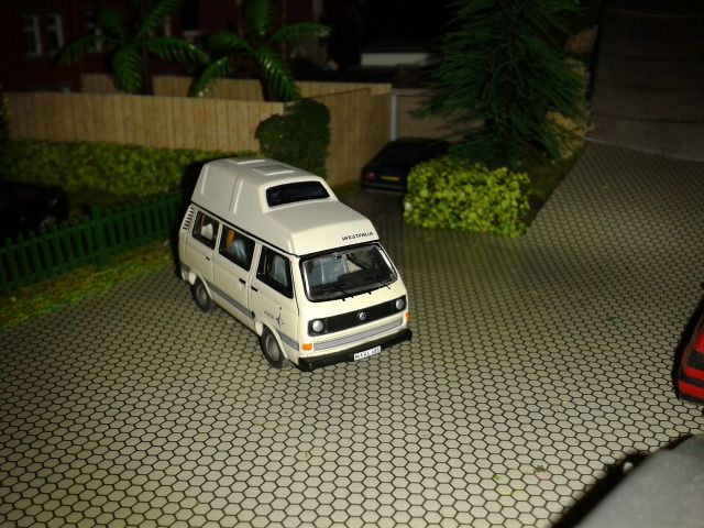

En een vw t3 westfalia die ik in de vakantie had gekocht samen met de hymer die ik naast het kibri huis heb gezet.
Groeten Patrick

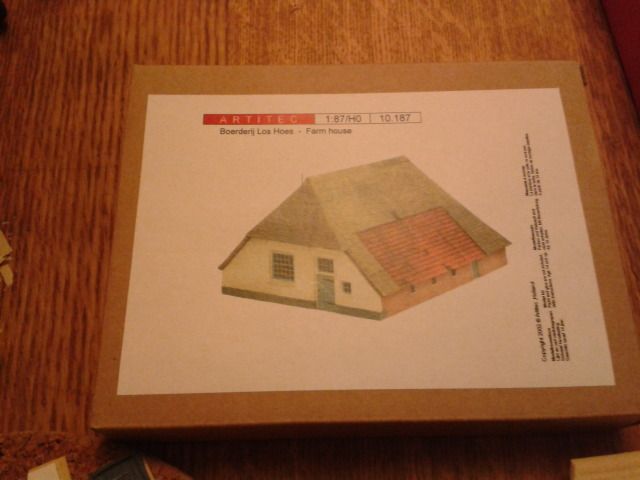

Vanavond weer even naar arnhem geweest om wat inkopen te doen en zo staat er binnenkort ook boerderij los hoes van artitec op de baan maar dan als moderne woonboerderij.
Ook heb ik wat hekjes gras en bloemen gekocht.
Ik ben ook met verlichting bezig maar ik ben er nog niet uit led lampjes of de ouderwetse gloeilampjes.
Los hoes in de doos

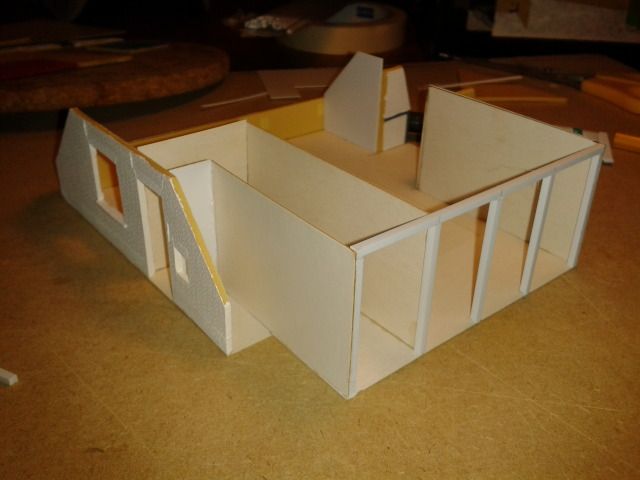

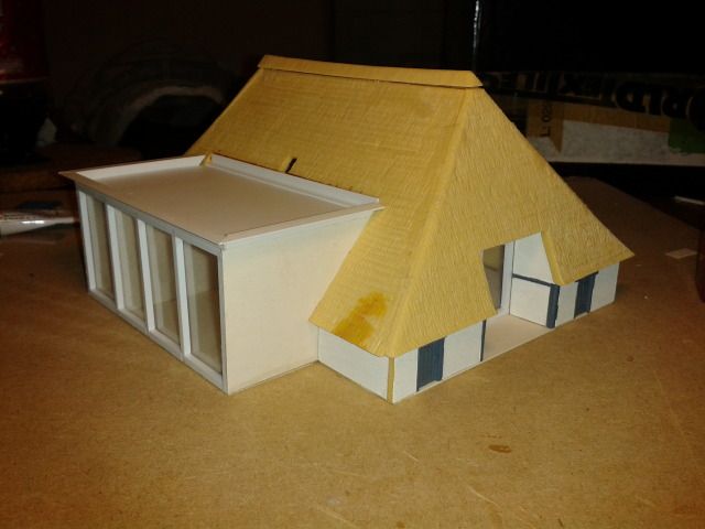

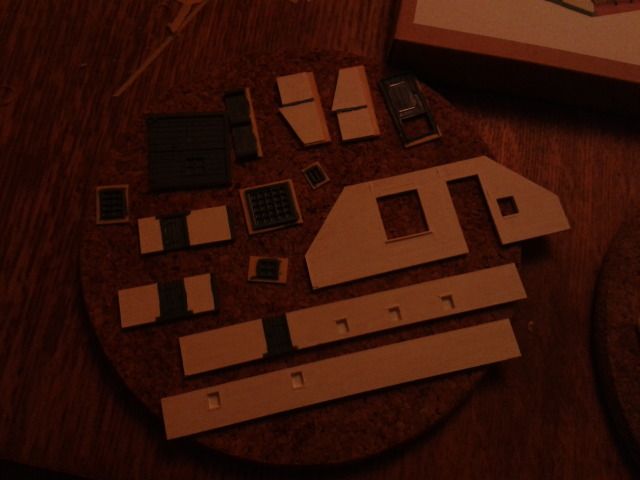

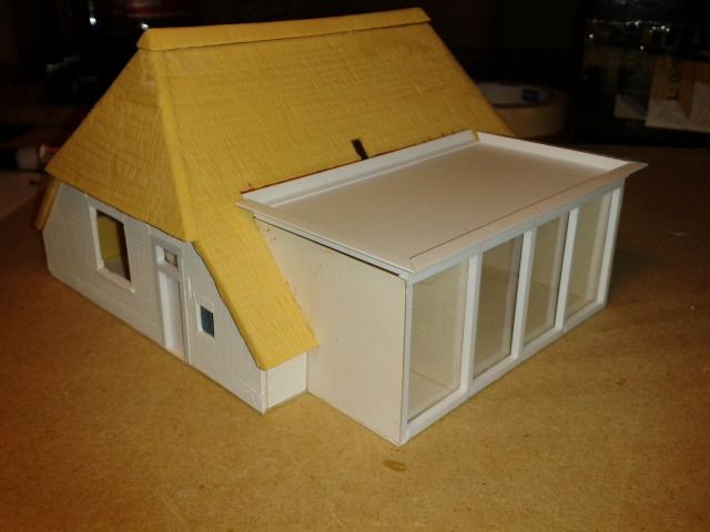

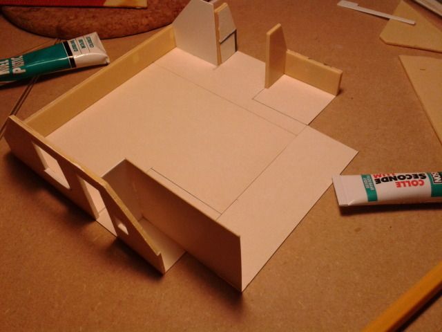

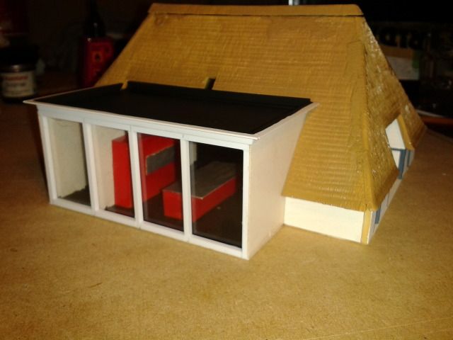

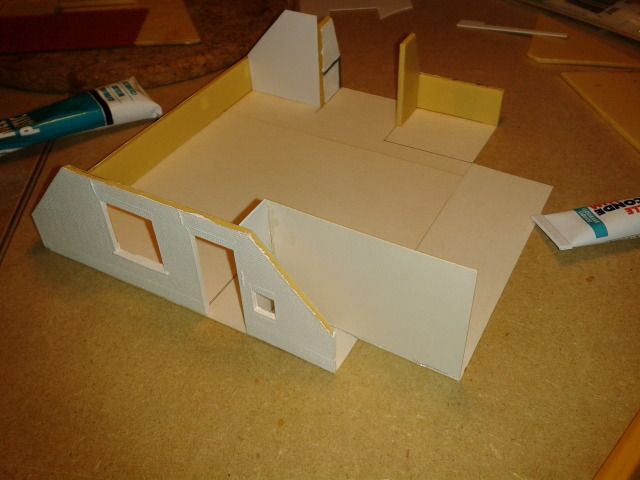

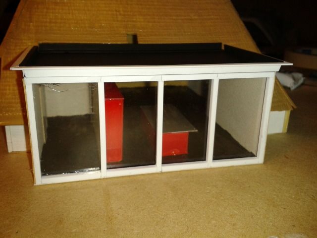

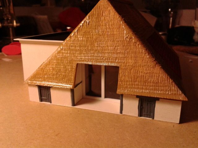

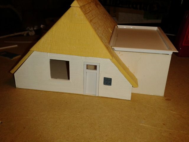

Gisteravond ben ik verder gegaan met de moderne woonboerderij.
Ik heb een keuken uitbouw gemaakt van styreen en modelbouw karton.
Eerst heb ik een bodem van dun karton gemaakt om daarop te bouwen.
De kozijnen zijn van styreen strip gemaakt de ramen zijn van transparant kunststof van evergreen net als de styreen profielen en plaat.
De keuken is gemaakt van dun karton en is voorzien van een apparatenwand en een kookeiland met rvs blad (er komen nog krukjes aan te staan en een afzuigkap)
Naast de keuken is er de hal met toilet.
In de achterpui onder de schuine kap zijn er 2 schuurtjes aangebracht die van binnen en buiten bereikbaar zijn.
De staldeur is vervangen en daar heb ik een schuifpui voor gemaakt.
De ramen heb ik expres hoog gehouden zodat er veel licht in komt en eruit kan wanneer ik er verlichting in heb geplaatst.
De kozijnen moeten nog geschilderd worden en ook moet ik nog aan de voorkant een kozijn maken
En het dak wordt nog licht verouderd.
De tuin die erbij komt hou ik nog even geheim.
Ik ben benieuwd wat jullie ervan vinden.
Mvg Patrick

Dat heb je leuk gedaan. Ik vind die keuken een leuk detail.

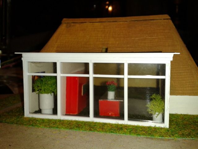

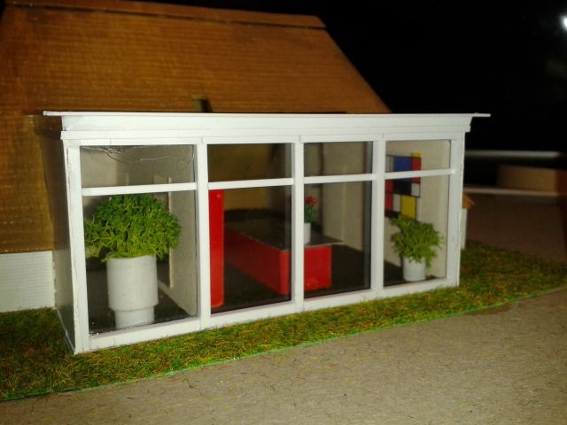

Hartelijk bedankt voor de motiverende berichten.
We proberen de baan zo vol mogelijk te zetten met kleine en grote gebouwen en de een heeft een grote tuin en de ander bijna niks net zoals in het echt niet alle grondstukken even groot zijn.
Ook proberen we veel groen te gebruiken want dat groeit in het echt ook overal.
We hadden het eerlijk gezegd niet zo bekeken dat de baan een voorbeeld zou kunnen zijn.
En de TGV rijdt er normaal niet op omdat ie eigenlijk te groot is voor de baan als ie op het rechte stuk staat van het buitenste spoor dan staat ie met de voorste en de achterste wielen net in de bocht.
Maarja zo'n TGV is zo snel dat een ritje Parijs --> Scheerdam zo gepiept is

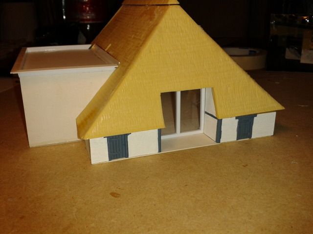

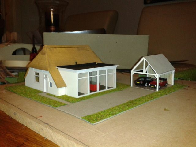

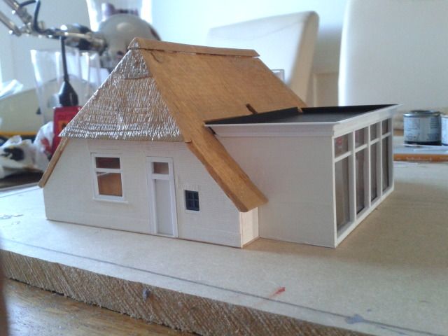

Vanavond ben ik weer ff bezig geweest met de boerderij.
Het kozijn aan de voorkant heb ik gemaakt en geplaatst.
Bij de uitbouw heb ik nog balkjes in de kozijnen geplaatst.
Binnen komen ook nog kleine schilderijen te hangen die je dan vanaf buiten kunt zien.

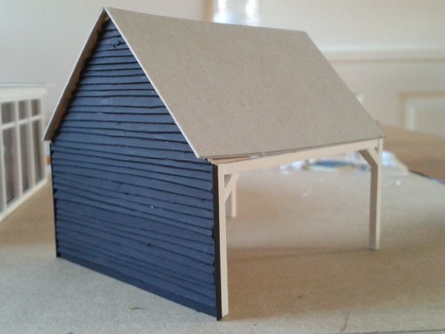

Toen ben ik bezig gegaan met een carport.
Ik had het idee om planken aan de achterkant te maken die net als in het echt zwart gebeitst worden.
De planken zijn gemaakt van geknipte strookjes styreen en toen trapsgewijs op elkaar zijn gelijmd op een
ondergrond van dun karton.
De strookjes heb ik geknipt met een oude schaar om er voor te zorgen dat de strookjes niet recht zijn net als planken.
Het geraamte is van 2mm vierkant styreen strip gemaakt.
De binnenzijde is afgetimmerd met een planken bouwplaat van busch.
Daarna is het geraamte geschilderd met mat witte verf.
Het dak mist nog omdat ik dat nog moet kopen.
Daarna ben ik met de ondergrond begonnen dwz de tuin waar ik nog heel wat spullen voor moet maken dus dat volgt nog.
Mvg Patrick

Leuke topic, Patrick en Claudia.De woonboerderij ziet er gaaf uit met die uitbouw. De keuken strak en modern. Kijken jullie vaak naar SBS6 Huizenjacht? Ga zo door.

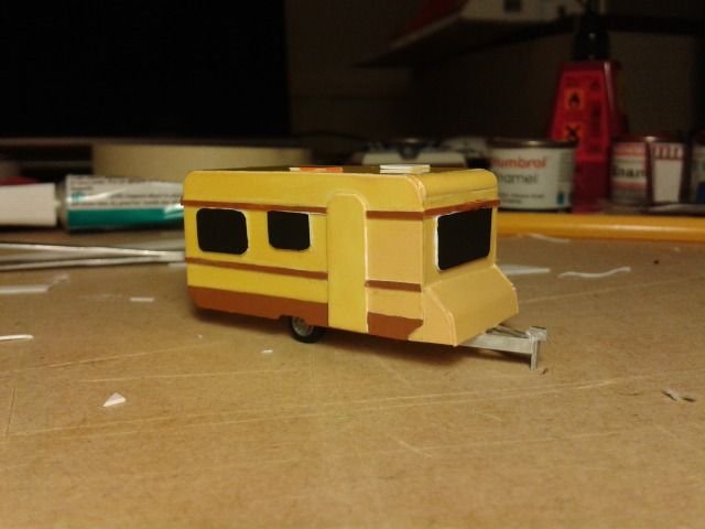

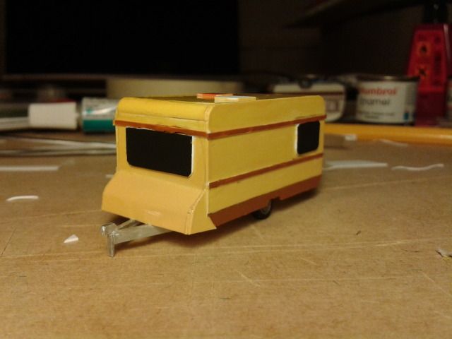

Bedankt,
We kijken weleens naar het programma maar zulke keukens heb ik als meubelspuiter dagelijks in de hand.
En de boerderij is zeker nog lang niet af het wordt nog moderner.

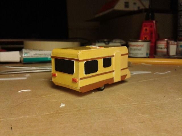

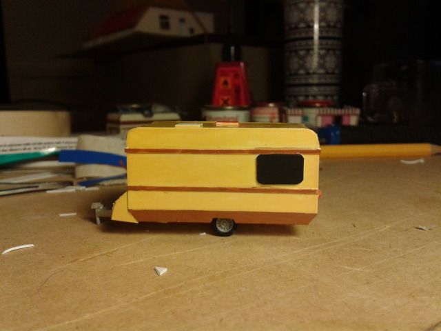

Ook heb ik vanavond onze caravan nagemaakt waar ik al een begin met schilderen heb gemaakt.
Het is een Knaus Wolf 420T van 1979
Het voorbeeld komt van de orginele folder (de caravan op deze afbeelding is groter)
Mvg Patrick
