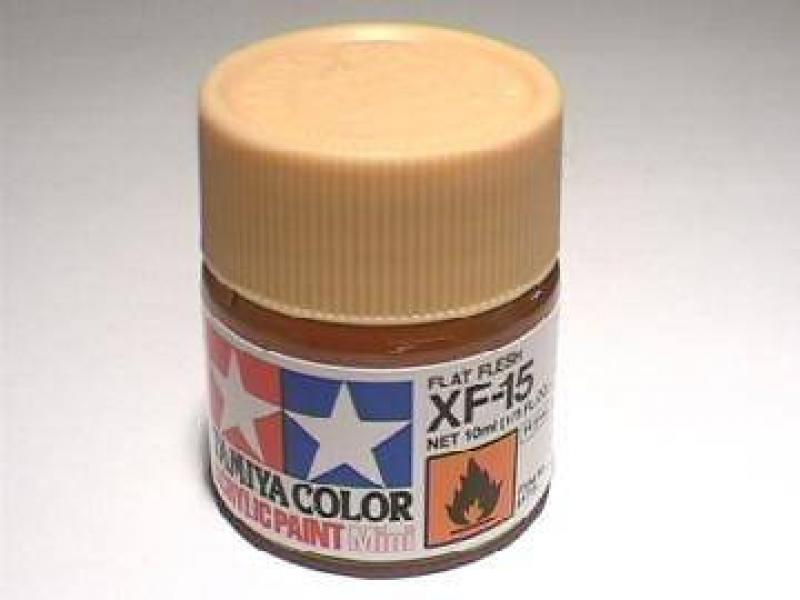

Stenen kan je met een tint lichter dan de steen kleur doen, pof zelfs met een heel klein beetje Flesh kleur, zoalang het maar geen vegen worden.

Flesh: is gewoon een kleur
deze kleur geeft het effect alsof de zon er vanaf de zijkant op schijnt

Wa's da voor een kleur Marty dat flesh...da ken ik nie..
Over het drybrushen, dat moet je gewoon effe op jeboven op je hand proberen, met acryl verven ken je dat er na de tijd makkelijk afwassen, maar dan weet je wel of de kwast te droog of te nat is...

Marty
Berichten: 3446
Het Achtergrondmannetje.nl
Re:Wetwash/drybrushen flats
29 August 2012, 23:28:59 »
Laatst bewerkt op: 30 August 2012, 10:38:05 door Marty

Mag ik nie naar kijken Marty....forbidden link..
