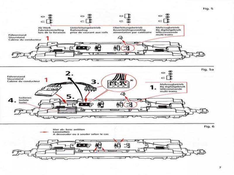

Hallo iedereen,
We hebben onlangs genoemde loc in ons bezit gekregen en hebben er een LokPilot DCC v4.0, NEM 652 decoder in gedaan volgens de methode zoals beschreven in de handleiding maar nu doet de verlichting het niet.
Is er iemand die hetzelfde probleem heeft (gehad).
Wie weet er een oplossing?
Michael

hoi michael,
heb je de decoder er goed in zitten ?

Dat is het eerste waar ik naar gekeken heb.
De pen met de rood/oranje aansluiting zit aan de kant waar het sterretje staat.
In de handleiding stond ook dat ik twee onderdelen los moest solderen kan het hiermee te maken hebben?
Het lullige is dat we nog een andere 1600 loc hebben van Roco (de 1601) en daar doet de verlichting het wel (met dezelfde soort decoder)
Gestopt met de hobby en voorbereidingen aan het treffen om alles te verkopen. (hou onze (prive)website in de gaten)

Draai de stekker eens om, roco kan soms ook een foutje maken.

Hoi Michael,
Welke onderdelen heb je los gesoldeerd?
Bij een digitaal voorbereide lok hoef je niets te solderen.
Gewoon decoder er in prikken en klaar.
Groetjes Rudy

@rudy
Er zaten bij elk lampje een soort weerstandje (weet niet precies wat het is) en in de handleiding stond dat je die weg moest halen.
@Bastaard: dat is het eerste wat ik geprobeerd heb (dacht dat ik hem er verkeerd had ingezet) maat dat was dus ook de oplossing niet.
Het gaat dus om hetgeen in de onderste afbeelding staat.

Dus die weerstandjes zijn nu weg ? (dat had dus niet gemoeten, staat ook niet in de handleiding...) en doet de verlichting het niet meer.
Het solderen slaat op de lampjes, als ze stuk zijn. (en dan dus los moet solderen)
Zie bespreking

En analoog dan? werkt de verlichting dan wel?

lijkt er op dat je de diodes er af hebt gesoldeerd. Dan kan er nu geen stroom meer door de lapjes gaan, of je nu analoog of digitaal rijdt.

Ok, heb ik de handleiding verkerd geintrepeteerd. (overigens zo duideljk was deze dan ook weer niet)
Gelukkig heb ik ze bewaard dus kan ze weer terug solderen.
Moeten ze nog in een bepaalde "richting" worden gesoldeerd?

Ja, met het streepje om de diode - dat is het - de juiste kant op. Toevallig staat er een goede foto van de print op de site van Chris. Even scrollen.
http://www.hetgroterdamproject.nl/index.php?option=com_content&task=view&id=325&Itemid=154

Grmbl,
Diodes weer conform plaatje terug gesoldeerd maar de verlichting werkt nog steeds niet.
Heb zelfs alle decoder stappen uitgeprobeerd en de decoder omgedraaid.
Weet het nu niet meer.

Zet dan even de dummystekker terug en probeer of de boel analoog werkt. Er kan natuurlijk gemakkelijk ergens schade zijn aangericht.
Misschien ook even een foto van de print plaatsen. Is voor ons weer wat informatiever.
