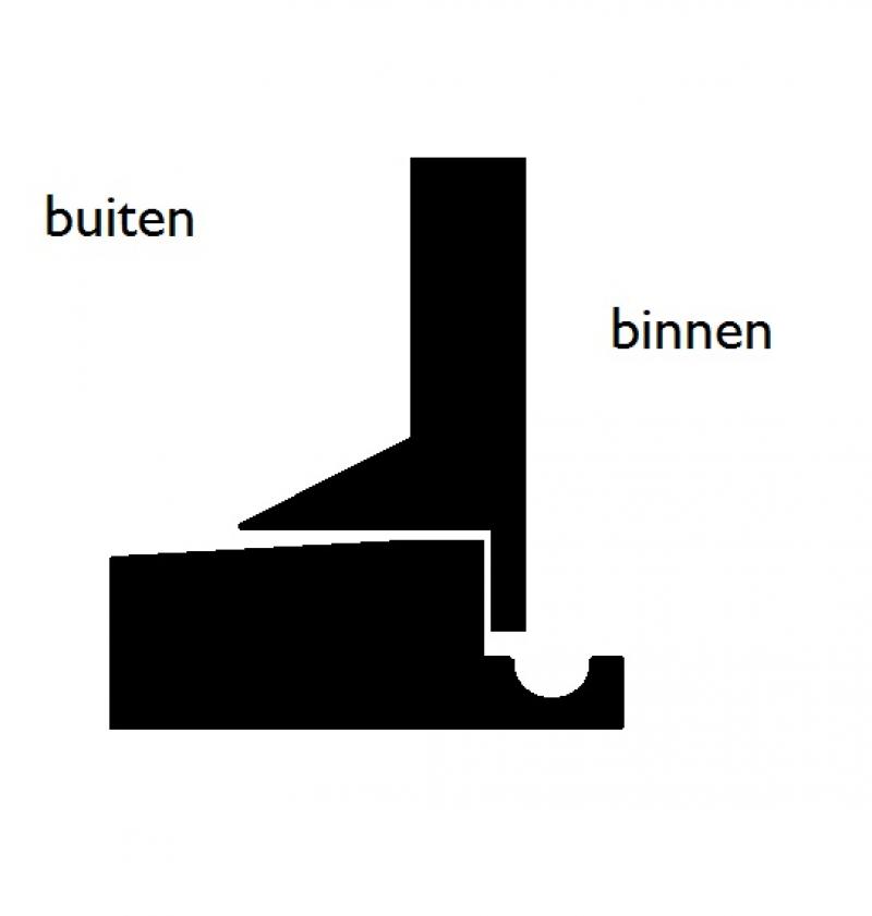

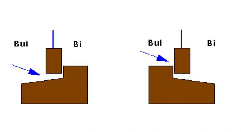

Ter illustratie dit zelf gefabriekte plaatje van naar buiten- en binnendraaiende ramen:
De reden voor naar buiten openslaande ramen is (was) juist de waterdichtheid, voooral vroegâh dan. Tegenwoordig is er met kierdichtingen een beter resultaat te bereiken.
Dat linkerplaatje kan kloppen, maar dat rechterplaatje klopt in ieder geval niet met de kozijnen die ik ken. Zoals het daar afgebeeld staat gaat het inderdaad lekken! ;D De huizen die ik ken hebben het (ongeveer) als onderstaand:
't Is natuurlijk maar een klein detail in miniatuur maar toch leuk om te zien waar men gekozen heeft voor andere oplossingen in werkelijkheid.

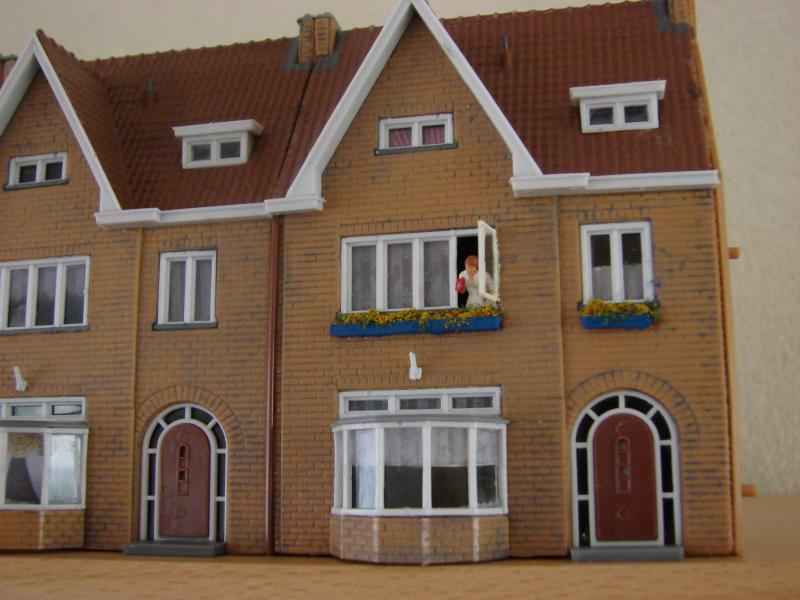

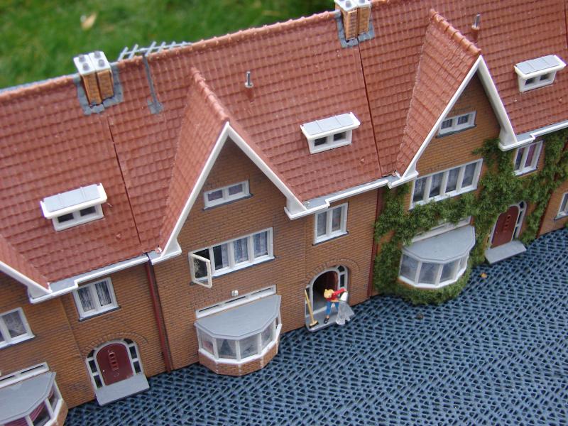

Zoals beloofd nu de foto´s van de openstaaande ramen.
Het pandje met de voordeur open

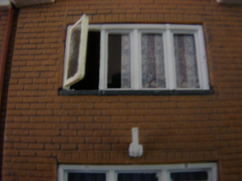

Detail van hetzelfde pandje. Om het geheel niet te dik te maken, heb ik een stukje glas van deze huisjes genomen, overgehouden van de ramen in de zijwanden die ik er tussen de woningen niet in plak, en de randjes beschilderd met witte verf. Het is wat gepriegel, maar met wat geduld, lukt het.
En hier het huisje met de gieterende dame. Ik vind naar buiten draaiende ramen een stuk leuker, nu valt het tenminste op.
En in detail.

Mooi Jeroen. Die details maken  het nog leuker :)

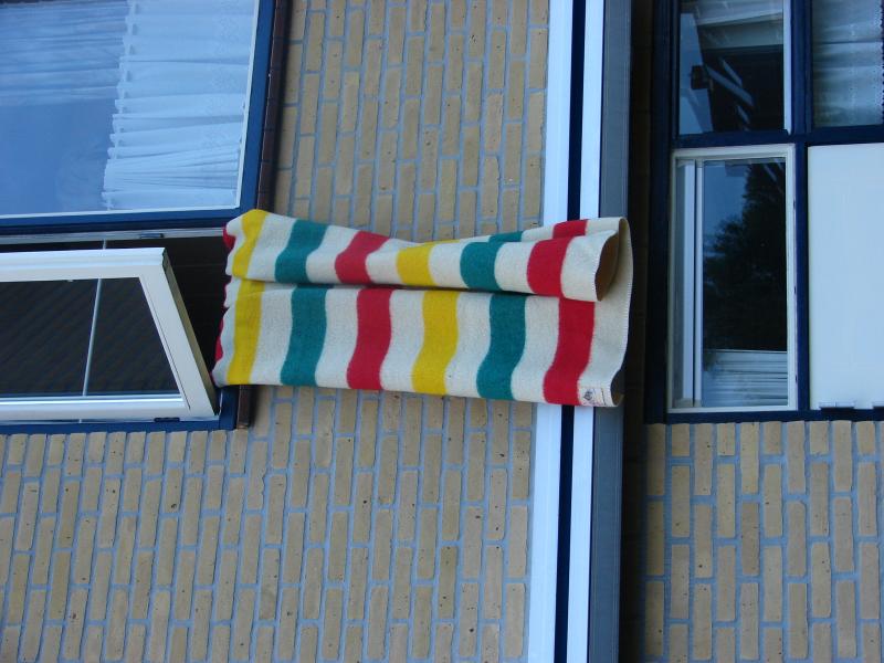

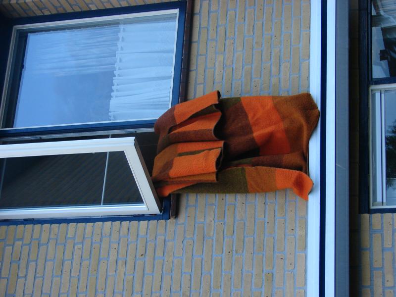

Nou en of! Kijk, het volgende detailprojectje±
Mijn schoonouders hebben nog een aantal oude dekens bewaard. Even uit het raam ermee en op de foto. Morgen verschalen en uitprinten en dan uitknippen. Het zal mij benieuwen hoe dat wordt!
Alleen die kleuren al, HEERLIJK!!!!

En in detail.
Dit is nou typisch een kozijnvorm met naar binnen draaiende ramen als je het mij vraagt. Naar buiten draaiende ramen, liggen vaak vlak met het kozijn. Bijkomend voordeel is dat je niet de (sorry) mindere afwerking aan de binnenzijde van het raam ziet. Hier in model dus.
Leuk gedaan verder.

Oude ramen gaan volgens mij meestal gewoon naar buiten.
En nog oudere omhoog :)
Tenzij ze verrot zijn, dan donderen ze naar beneden.

Hier hebben we nu al tig pagina's over volgeschreven. Genoeg nu over naar binnen of naar buiten draaiende ramen. Ik laat het zo. Dat de afwerking wat minder is, dat klopt. Maar dat zie je straks echt niet meer als ze 1,5m van je af komen te staan.

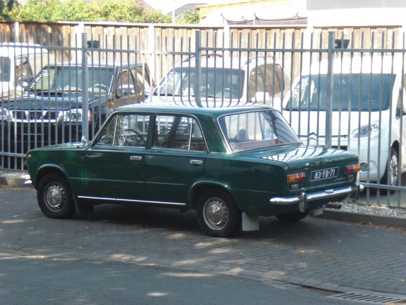

Goed idee, tijd voor wat jaren '70-plaatjes ter inspiratie van wat er voor de huizen geparkeerd kan staan:
Lada, van Busch te koop, ook in deze kleur!

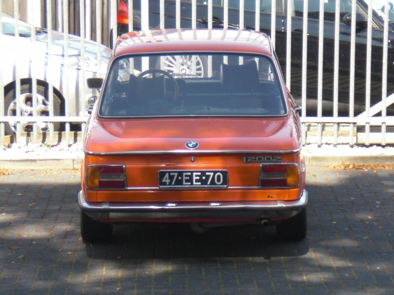

BMW 2002, in typische jaren '70 kleur. Brekina heeft een model van de voorloper, met kleine maaltijdschijflampen.
