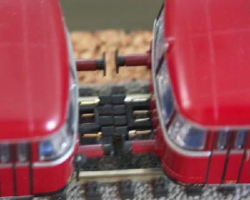

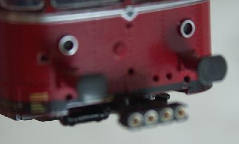

Mijn vader had een tijdje terug er twee-delig stel voor weinig gekocht. Alleen istie totaal niet vooruit te branden en wordt de motor flink warm. Daarom durfde ik er tot nu toe geen decoder in te zetten. Ik betwijfel of een kleine decoder het zou trekken. En veel ruimte voor anders is er niet. En om zo te gaan zagen in het interieur is ook weer zonde.
Ook was er geen koppeling aanwezig. Destijd heb ik toen zelf een koppeling in elkaar geflanst, omdat de afstand te lang is voor normale koppelingen. Foto's volgen zo.
K.Bay.Sts.B

Ik heb deze eind jaren '90 gedigitaliseerd. Was niet echt zwaar werk, dat ging best. Heb ook een eigen decoder in het stuurstandrijtuig gemonteerd.
Het wordt hier al eerder aangegeven, maar de Schienenbus heeft inderdaad een normale decoder nodig en werkt niet op die superkleine decoders die je (toen) in een sik inbouwde. Daar gebruikt ie te veel stroom voor, denk ik. Ik kan me eigenlijk niet meer herinneren hoeveel ruimte er voor is, maar het was best te doen. Ik heb er denk ik een Lenz decoder inzitten, die waren nog niet eens zo klein!
Ben je er al aan begonnen of ben je al klaar?

Ik heb geen problemen met slechte stroomafname, hij rijdt best goed. Ik heb oorspronkelijk het idee gehad ze ook door te koppelen, maar dat vind ik niet mooi. Het werkt prima zo. Je kunt eventueel een condensator inbouwen. Heb ik nooit gedaan, maar ga dat wel bij mijn nieuwe aanpassingen doen.
Hier heb je wellicht wat aan. Ik zie dat hij het interieur heeft uitgezaagd, maar dat heb ik nooit gedaan. Ik denk dat ik mijn decoder wel in het midden heb zitten, maar weet het niet zeker:
http://members.tripod.com/~Bardioc/Seite05/index-5j1.html

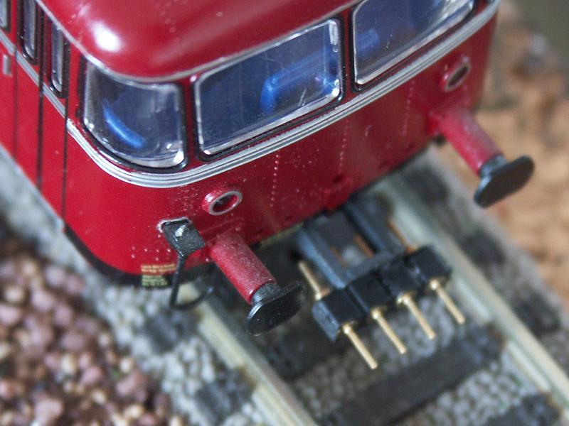

Inmiddels een roco VT 98 in Houten gekocht maar zonder geluidsdecoder.
De motorstroom zonder aandrijving 170 ma en gekoppeld 340 ma.
Heb gekozen voor een N025 van Kuehn geplaatst in de toilet ruimte.
Rij eigenschappen met deze decoder zijn goed te noemen.
Inmidels alle analoog incl. de lampjes verwijderd en smd verlichting aangebracht op de lichtgeleiders.
Voor een betere stroom afname een twee polige kopp. aangebracht
die 4 mm in de bestaande kort kopp. mechanisme is vast gelijmd.
Nu de bijwagen nog.
