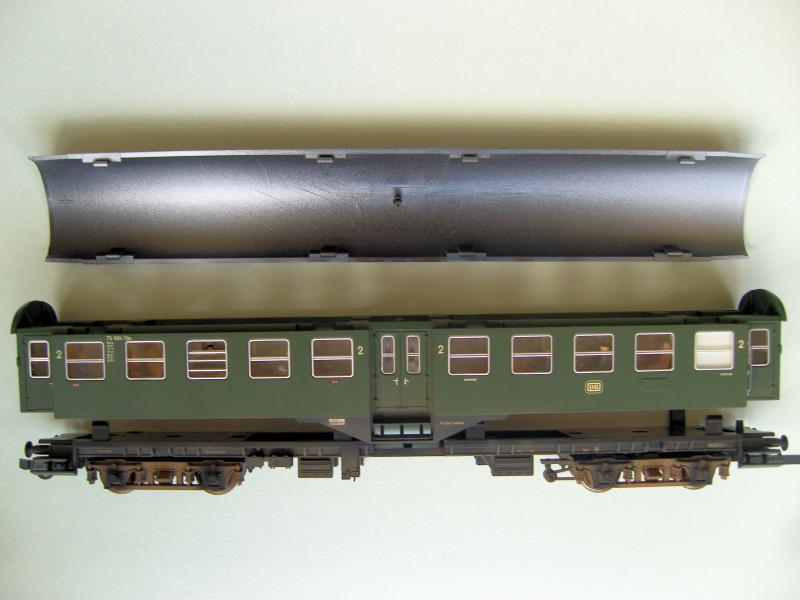

Hier is al een fotootje:
Je kunt het best beginnen met het spreiden van de bovenbouw ter hoogte van de draaistellen. Als de lippen op die plekken vrij zijn, ook in het midden bij de deuren spreiden. Op die manier moet het chassis vijkomen. Dan de binneninrichting eruit halen en vervolgens met een schroevendraaier
voorzichtig
de daklippen lossen.
Trouwens, als je goed kijkt, zie je dat er bij mijn exemplaar ook een lip is afgebroken
Succes!

ik heb inmiddels de bovenbouw eraf (iets meer kracht zetten als je wil...te voorzichtig natuurlijk)
Interieur is er uit en zie inmiddels ook de lipjes van het dak....
