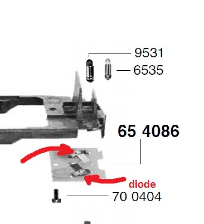

Heren technici,
Ik heb een fleischmann plan v waarvan de verlichting 1 kant op brand, ook als hij de andere kant op gaat.
Is dit een diode probleem? Zo ja waar zitten die? De plan v rijdt analoog.
Wie weet raad?
bedankt voor reageren.
Jan.

Je geeft aan dat de verlichting 1 kant op brand, ook als hij de andere kant op gaat. Bedoel je dat de verlichting aan een kopse kant van de Plan V brand en wisselt tussen kop- en sluit verlichting? Heb je al gecontroleerd of het lampje in de andere kop van de Plan V gewoon defect is of los zit, Jan?

Beide kanten oprijdend geefthij 1 seinbeeld. Als hij vooruit rijdt geel voor en rood achter.
Als hij achteruit rijdt blijven de lampjes branden en is t vooruit rood en geel achter.
Begrijp je?

Het is me nu duidelijk Jan. Het ligt dus aan de wisseling van de front/sluit verlichting na verandering van de rijrichting. Helaas kan ik je daar geen verklaring voor geven. Ik hoop dat een technici van dit forum jouw de oplossing van het probleem kan bieden.

Heb je iets aangepast aan het treinstel? Het lijkt op een diode probleem, maar dat verklaart nog niet waarom er niet bv één gele en één rode aan één kant blijven branden. Dat zou ik bij een diodeprobleem verwachten.
De diodes zitten als dunne schijfjes geschoven onder de klipjes die op het printje zitten dat tegen de onderkant van de lampjes drukt.
Je kunt de schijfjes eruit schuiven en met een universeelmeter in de diode-stand doormeten. Hij zal naar één kant geleiden en naar de andere kant moeten sperren.

Hij Doet het !!!
Andere dummy stekker erin gedaan en het probleem is opgelost!

Het kan ook zijn dat de dummy stekker er slechts verkeerd om in zat.
Nog niet weggooien dus..

Een digitaal voorbereide Fleischmann plan V heeft een zespolige nem 651 plug. Meestal is in zo'n geval een diode op de dummyplug defect geraakt.
Als je de dummyplug er omgekeerd inzet, dan branden volgens mij alle lampen. De motor wordt dan via de diodes op de plug gevoed en dat gaat sowieso niet lang goed.
