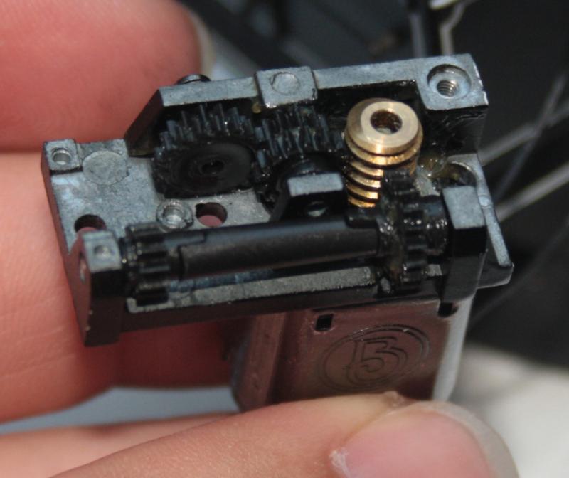

Ik was al een tijdje in het bezit van een 0n30 Climax van bachmann. Sinds vandaag ook in het bezig van een multimaus en ovaaltje rails. Dus hup, loc er op. Hij heeft ongeveer een 20cm gereden voor hij niet meer bewoog, terwijl het geluid nog doorliep. Loc op de kop, draaistellen los(gaat heel makkelijk bij deze loc) nog steeds niks. Goed, stukje van de gearbox open, en connectie met de zuigers los. Nog niks. Door die laatste los te halen kan je de hele motor en gearbox los halen. Dus meteen stroom gemeten, dat krijgt de motor dus wel gewoon(geluid doet het ook nog steeds). Gearbox verder open gemaakt en nog een aantal tandwieltjes los tot ik dit over houd:
Voor zover ik kan zien bewegen de zwarte tandwielen gewoon goed. Ik vermoed dus dat het ergens in het wormwieltje en of motor zit. Ik heb trouwens geen rare luchtjes of rookwolken waar genomen.
Ik hoop dat dit genoeg info is, anders gewoon vragen. Iemand enig idee hoe ik hem weer aan de praat krijg?

Heb je gecontroleerd of de 2 draadjes van de motor nog vastzitten ?

(Zoals in mijn bericht te lezen is) ontvangt de motor nog stroom. Met andere woorden, de draadjes zitten nog vast en zijn ook nog een keer door gemeten.

Bij dit soort problemen, sluit ik de motor rechtstreeks aan op een treintrafo om te kijken of de motor ook draait.
als de motor dan draait, kun je ook zien welke van de tandwielen het probleem is.
Eventueel het laatste tandwiel tegenhouden, dan zie je wel waar de fout dit.
draait de motor niet, dan ist ie overleden. (ik ga er van uit dat er geen koolborstels te vervangen zijn)
Je geeft aan dat je de motor hoort, of hoor je de luidspreker nog?
dat zijn wel twee zeer verschillende zaken.
Groeten Arjen

Wat ik hoor is de luidspreker. Heb de motor rechtstreeks aangesloten op een trafo, en er gebeurt niks meer. Dus ik ga er van uit dat ie het niet meer doet. Kom ik bij het volgende probleem, hoe krijg ik het wormwiel (foto) los van de motor? Gewoon veel kracht zetten? Ik heb namelijk nog wel wat andere motortjes die misschien passen.

Hoi Ivo,
Het wormwiel verwijderen gaat het gemakkelijkst met een poelietrekker, zie:
de encyclopedie
mvg, Fred.
